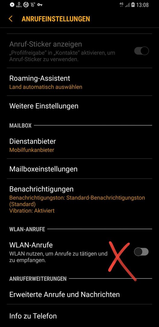

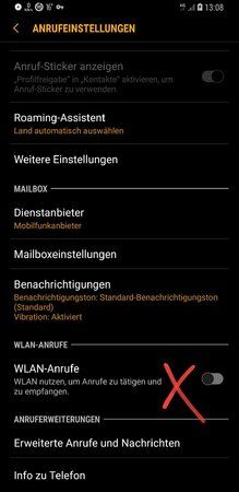

@Fabi
Hast Du in den Einstellungen der Telefon-App den "Knopf" für WLAN-Anrufe?
@Taba nein hab ich nicht =/
Damit dürfte das Thema für Dich mit VD2 verstorben sein. Mit DBT geht beides, falls entbranden für Dich in Frage kommt.
