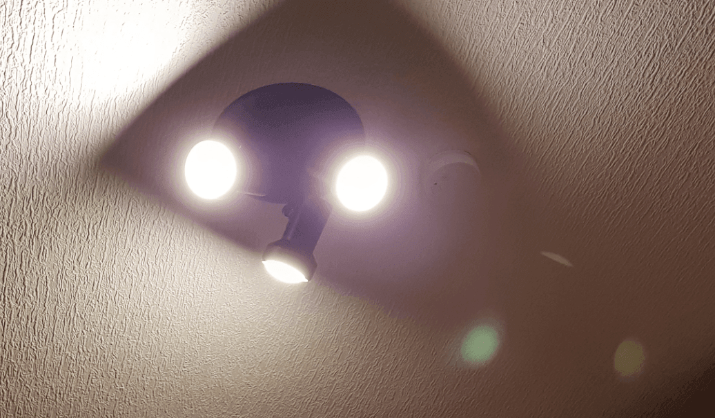

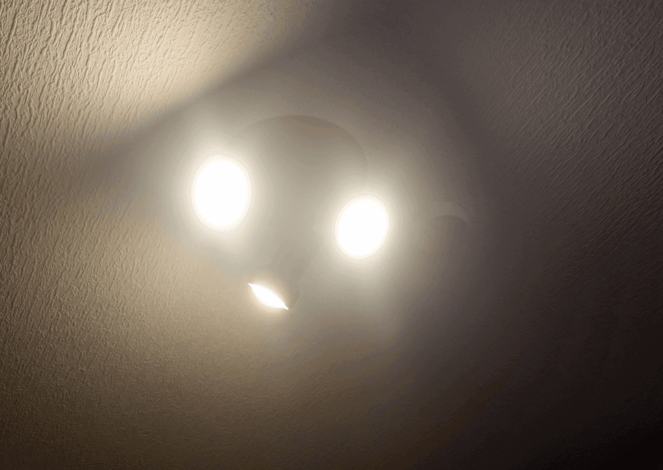

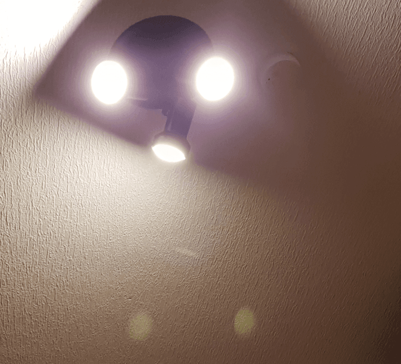

Hey Leute bin neu hier im Forum, hab mich mal hier angemeldet, weil ich dachte das ihr mit vielleicht helfen könnt... Und zwar habe ich bei allen was ich ins Licht filme so Spiegelungen von dem Licht in der Aufnahme... Ich weiss nicht woran das liegt bei meinem früheren S5 hatte ich das nicht. Bei Feuerwerk Z.b. sieht man den Effekt gespiegelt leicht abgeschwächt neben dem eigentlichen Effekt noch mal. Hier hab ich mal 2 Beispiel Bilder aus dem Zimmer von meiner Lampe. Man sieht sie quasi daneben nochmal... Woran liegt das? Wie kann man das umgehen oder ändern? Das kann doch nicht sein das ich alles doppelt drauf habe, wenn ich was im Licht Fotografiere/Filme, oder etwas was leuchtet.. Bei meinem S5 war das ja auch nicht. Hier mal 2 Beispiel Bilder vom S9 und dann eins vom S5 wo es nicht ist... Hoffe ihr könnt mir helfen.
@Blacklight1
Das ist normal und bei jedem Gerät so.
Machen kannst du da nichts, außer nicht direkt in starkes Licht zu fotografieren.
Aber wieso war es beim Galaxy S5 nicht so? Wie man ja auch auf dem Bild sieht...
@Blacklight1 du siehst aber schon den qualitativen Unterschied zwischen den Fotos oder?
Beim s5 Bild gibst auch diese Spiegelung. Rechts neben der Birne gibts auch Reflektionen.
Das lässt sich aber nicht ausschalten. Ist bei jedem aktuellen Gerät so.
Ja beim S5 Reflektierts so an den Seiten, aber beim S9 sieht man so halt die ganze Lampe komplett daneben noch mal doppelt...
@yannik1108
Rechts neben der Lampe ist ein Rauchmelder ;)
@maik005 Entschuldigung. :1f648: sah halt aus wie diese Spiegelung. Ändert aber trotzdem nichts dran, dass die heutigen Geräte diese Spiegelungen haben. Normalerweise fotografiert man so ja auch nicht.
Reaktionen: maik005
Achso den Rauchmelder meinst du xDDD ja das ist ein Rauchmelder keine Spiegelung xD... Gibts denn einen Grund dafür das die heutigen Geräte das so haben und die früher nicht? Klar fotografiert so keiner das Problem liegt aber beim filmen, ich hab hier jetzt einfach mal das Beispiel mit dem Feuerwerk hochgeladen.

Liegt sich mit an der verbesserten Optik.
Zumal das S5 nur eine Blende von f/2.2 hat.
S9 hingegen f/2.4 Bzw. f/1.6
Die Winkel und Ausrichtung ist hier auch nicht bei allen 3 Bildern exakt gleich.
Normal sieht man die Spiegelungen beim Erstellen des Fotos auch schon am Display, durch Veränderung des Winkels und der Ausrichtung kann man die Spiegelung dann weg bekommen bzw. direkt in die Lichtquelle hinein verschieben. Im Endeffekt ist die Ausrichtung vom Phone dann im rechten Winkel zur Lichtquelle ...
War bisher bei allen Phones so die ich hatte.
Reaktionen: maik005
. Gibts denn einen Grund dafür das die heutigen Geräte das so haben und die früher nicht? ...
Klingt zwar komisch, aber es liegt zum Teil auch schon an der höherwertigen Optik. Hohe Lichtstärke setzt hochvergütete Linsen voraus, je mehr Linsen, umso mehr Spiegelung, abhängig vom Winkel des Lichteinfalls durch die Linse auf den Sensor, trotz Vergütung bekommt man das nicht ganz weg. Außerdem spielt der ganz Aufbau der Kamera eine Rolle, Abstand der Linse zum Sensor, Sensorgräße etc.....,ist bei manchen Stimmungen sogar erwünscht bei hochwertigen Kameras, denn die haben ja noch mehr Linsen. So kann man auch Stimmung erzeugen. Google einfach mal nach "Lensflares", da hast du Bilder samt Erklärung. Also ja,ist normal. Früher durch die billigeren Linsen, die niedrigere Lichtstärke usw. ist das lediglich nicht so aufgefallen. Wenn es dich total stört,einfach den Winkel zur Lichtquelle ändern.

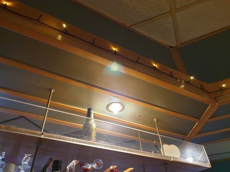

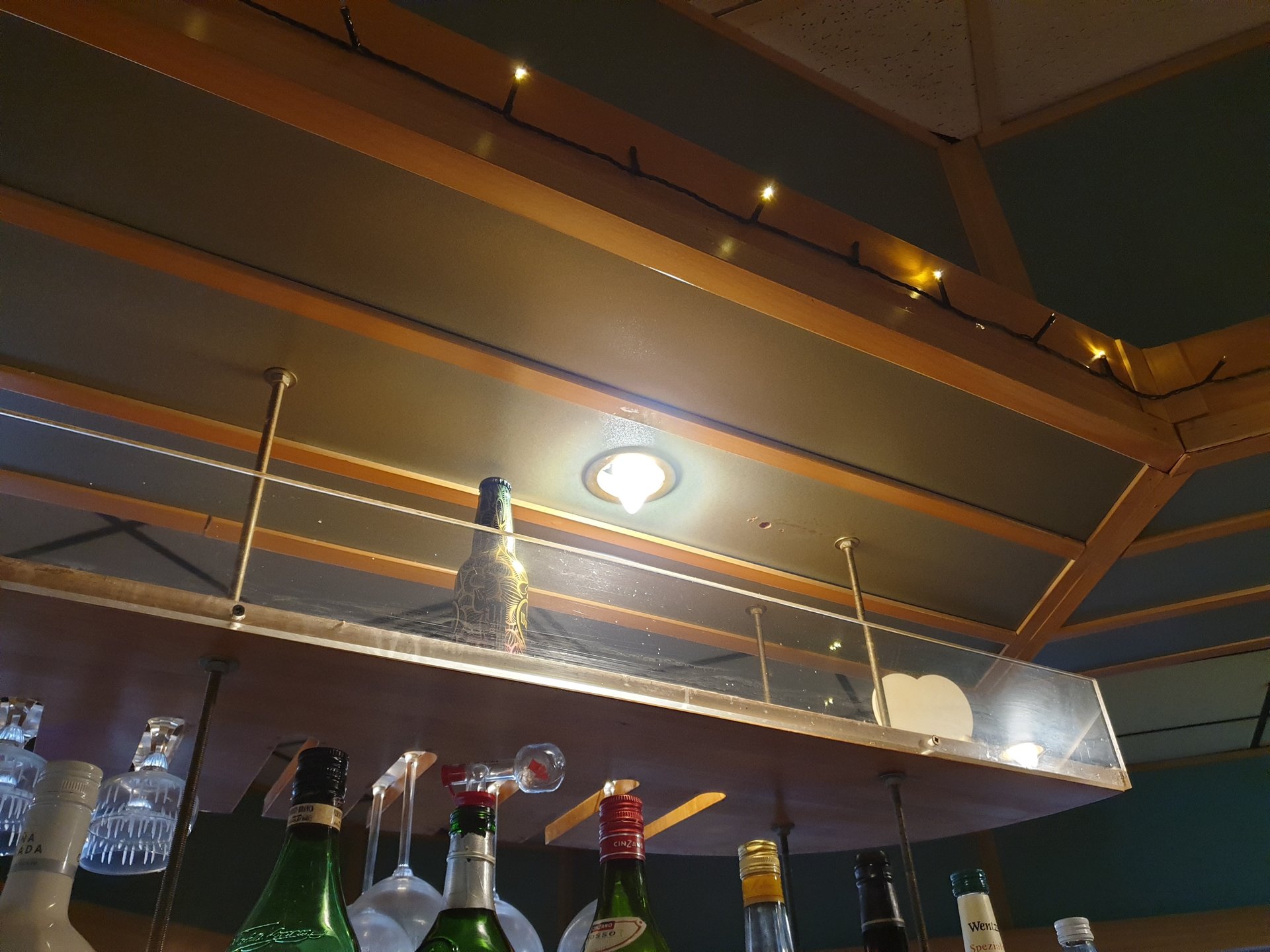

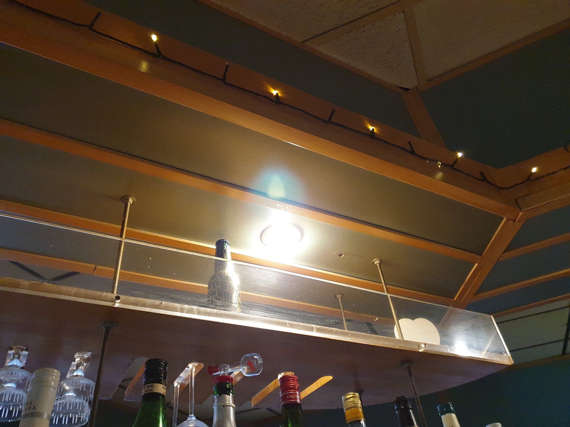

Einmal mit Spiegelung und einmal ohne indem ich den Winkel geändert habe.
Und im Screenshot sieht man das in der Vorschau die Lampe überbelichtet wird aber in der aufnahme nicht mehr das finde ich super den die s9 Kamera hatte auch in der aufnahme.
Bin froh das es beim note 9 nicht so ist.
