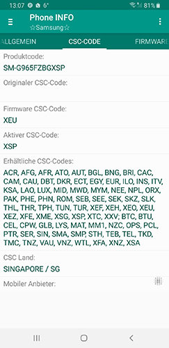

Oki, ich versuche ja zu lernen. Habe das hier ausgelesen:
@Sailor1
Singapur Firmware..
1.11. ist da aktuell.
Schon Mal über Wechsel auf DBT (falls du es in Deutschland nutzt) nachgedacht?
Da wäre der 1.1.2020 aktuell.

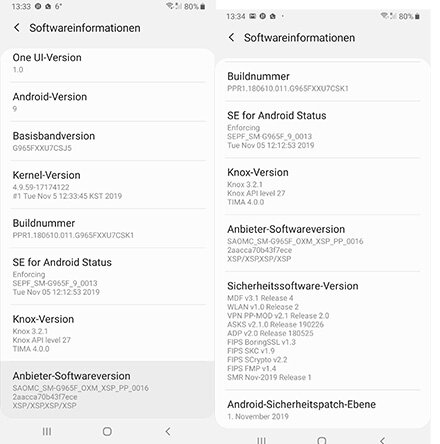

@Sailor1
Zeig Mal...
Einstellungen - Telefoninfo - Softwareinformationen
Einen VOLLSTÄNDIGEN Screenshot
Reaktionen: Sailor1
Voila:
ok, habe ich mir schon gedacht.
Warum hast du es damals bei diesem Händler gekauft?
Du hast ein Gerät was auf XSP "gesperrt" ist.
Das stellt sich nicht durch SIM Wechsel um.
Was du versuchen könntest wäre..
[Anleitung] Samsung Galaxy S10: Branding entfernen und auf freie deutsche Firmware flashen (über Samkey) – Root / Custom-ROMs / Modding für Samsung Galaxy S10 / S10+ / S10E / S10 5G
wenn du damit auf DBT kommst müsstest du hinterher dann aber manuell einmalig die DBT mit Odin flashen.
[Anleitung][G96xF] Samsung Galaxy S9 / S9+ - Flashen einer Firmware mit Odin (4-teilige) – Root / Custom-ROMs / Modding für Samsung Galaxy S9 / S9+

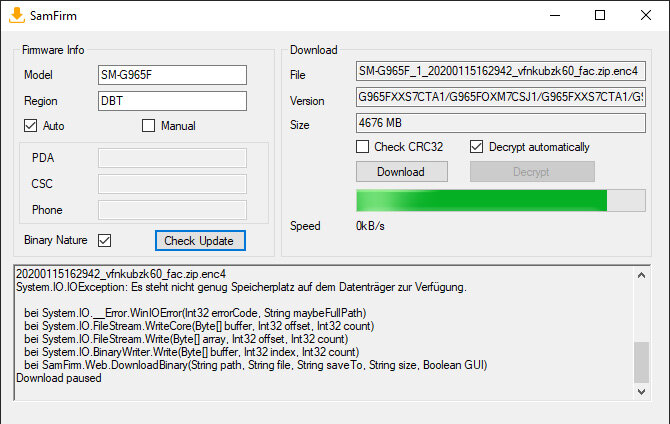

Klappt zur Zeit nicht. Ich kann die Software weder mit SamFirm noch mit Frija runterladen. Stoppt jeweils bei 4.1 von 4.6 GB : "Download paused"
Ich versuche es später weiter
@Sailor1
Poste bitte mal ein Screenshot.
Lädst Du jetzt mit SamFirm oder Frija?
Habe die Proggis schon geschlossen und muss neu starten. Aber oben das was runtergeladen wurde. Starte jetzt SanFirm neu und poste gleich den anderen Screenshot.
Und hier von SamFirm:
