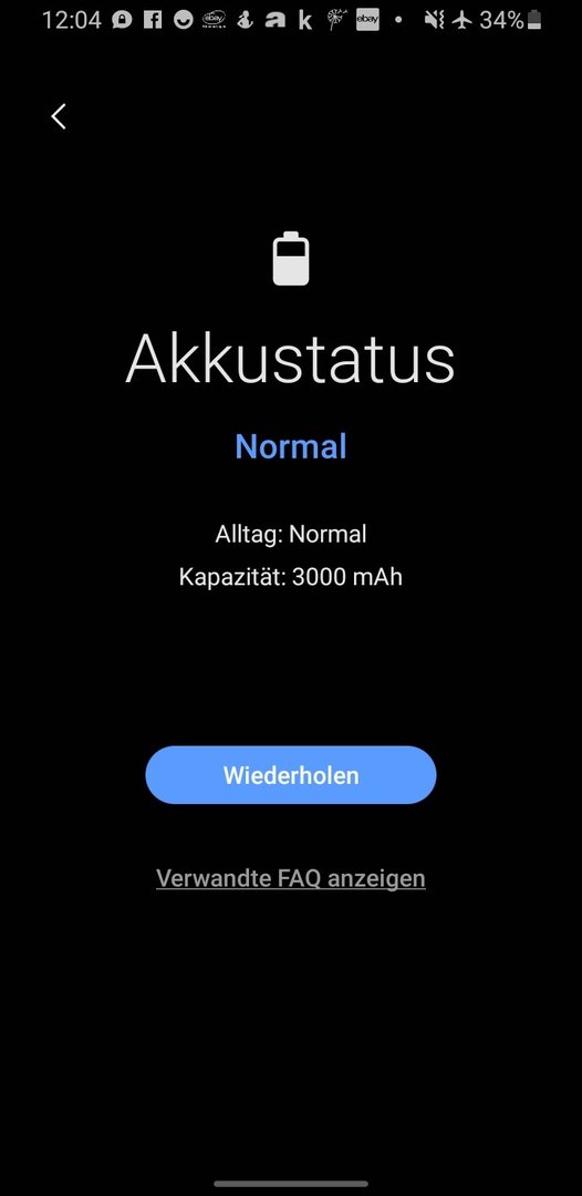

Ich habe mir vor einer Woche in mein SGS9 vom Samsung Service einen neuen Akku einbauen lassen. Etwas besser als mit dem alten Akku ist es, aber leider bleibt der neue Akku hinter meinen Erwartungen zurück. Mit der App AccuBattery wurden mir unter Akku Gesundheit 69% bzw. 2073 mAh angezeigt. Mit dem neuen Akku wird mir aktuell 86% bzw. 2593mAh angezeigt. Ich hatte die Hoffnung, dass der neue Akku zunächst ein paar Ladezyklen benötigt und/oder die App für einen genaueren Wert. In der Samsung Members App wird mir auch nur Status NORMAL angezeigt. Das scheint mir aber zu wenig.
Wie sind Eure Erfahrungen mit dem Akkutausch? Insbesondere würden mich natürlich Erfahrungen mit dem Tausch bei Samsung interessieren.

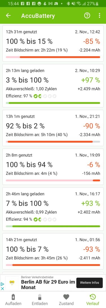

Wie meinest Du das? Nach dem Austausch hatte der Akku nur noch etwa 12% dann habe ich ihn direkt bis 100% aufgeladen. Danach habe ich 2 oder 3 mal komplett entladen bis das Gerät aus ging und dann wieder geladen.

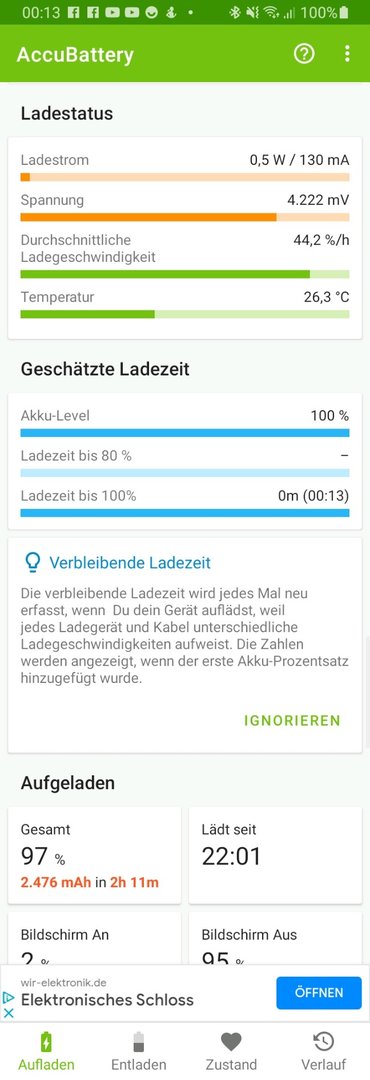

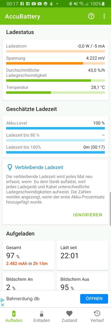

Aktuell ist das Handy noch an der Ladung. Zwischen den beiden Screenshots liegen ca. 5 Minuten
@1DROID
Das sieht sehr danach aus, dass die Ladezyklen nicht zurückgesetzt wurden.

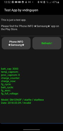

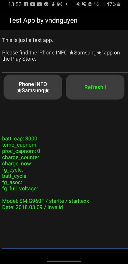

Hier noch ein Screenshot von einer anderen Test-App. Leider ist beim Counter kein Wert eingetragen.
@1DROID
Schade, da steht gar nichts.
Hmm, was nun?

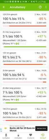

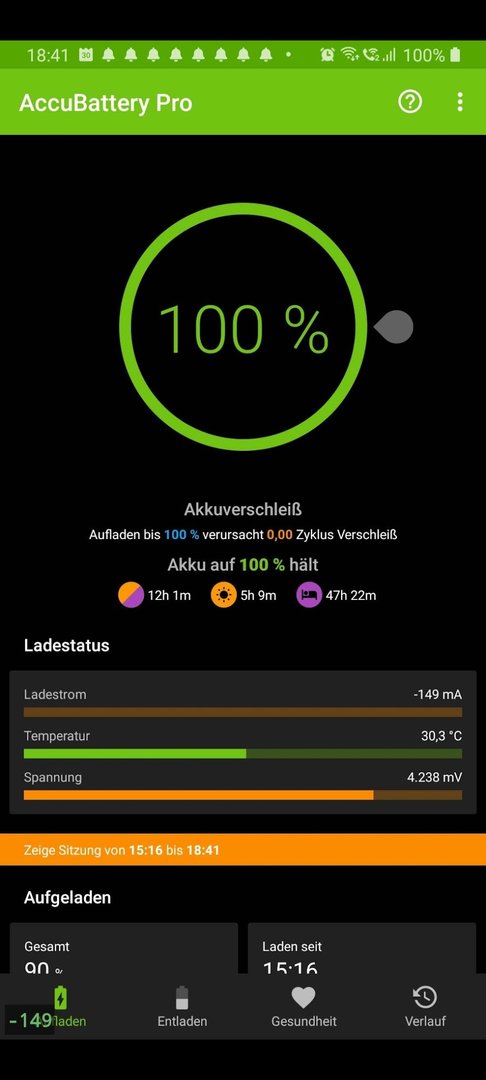

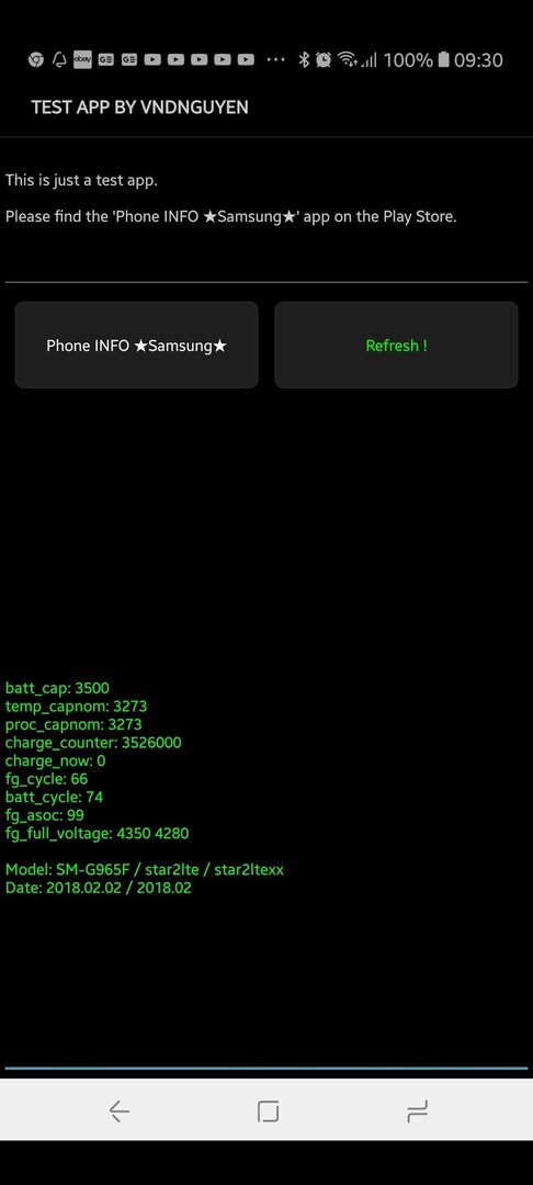

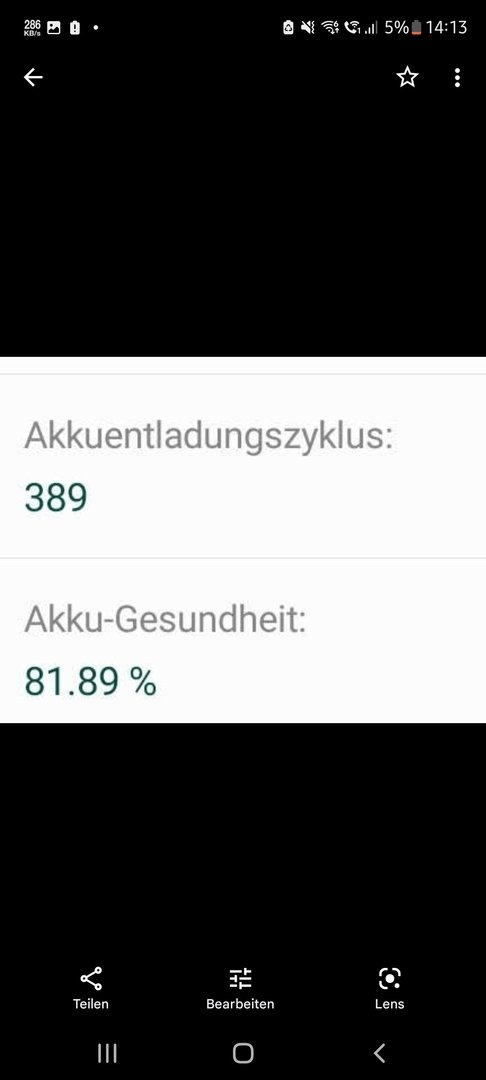

Ich habe gerade einmal kurz gesucht und 3 Screenshots von meinem S9+ gefunden.
Einmal, als das Gerät ca. 74 Ladezyklen hatte.
Und dann mit über 389, eher 410 Ladezyklen.
Beide Bilder sind ca. 2 Wochen auseinander.
Man sieht also, mit mehreren hundert Ladezyklen Lag der Akku bei mir noch bei 4,24V.
Du erreichst jetzt nach dem Akku Tausch nur 4,22V somit bin ich sicher, dass Samsung die Ladezyklen nicht zurück gesetzt hat, was sie eigentlich tun müssen.

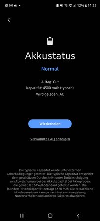

Kontakt zum Samsung Support habe ich bereits aufgenommen. Die waren per Smart-Tutor App auch schon auf meinem Gerät. Damit können sie aber auch nur den Akkuzustand sehen. Ähnlich wie in der Samsung Members App wird dort "NORMAL" angezeigt. Nach Aussage des Samsung Mitarbeiters wäre das für einen neuen Akku zu wenig. Leider kann Samsung nicht per Fernwartung auf den Counter zugreifen. Nach Einschätzung des Samsung Mitarbeiters ist die Akkuleistung für einen neuen Akku nicht ok. In der Mambers App sollte dann "GUT" stehen, was die oberste Stufe sei. Man hat mir empfohlen noch bis zur nächsten Woche die Entwicklung zu beobachten und mich ggf. per Mail an den Support zu wenden, damit die auf den Werkstattbericht zugreifen bzw. dem hier in Deutschland befindlichen, nächstgelegenen Service Plaza die Daten zugänglich machen können. Letzteres, damit mir beim Service Plaza keine zusätzlichen Kosten entstehen und die ggf. erneute Reparatur auf Garantie erfolgen kann.

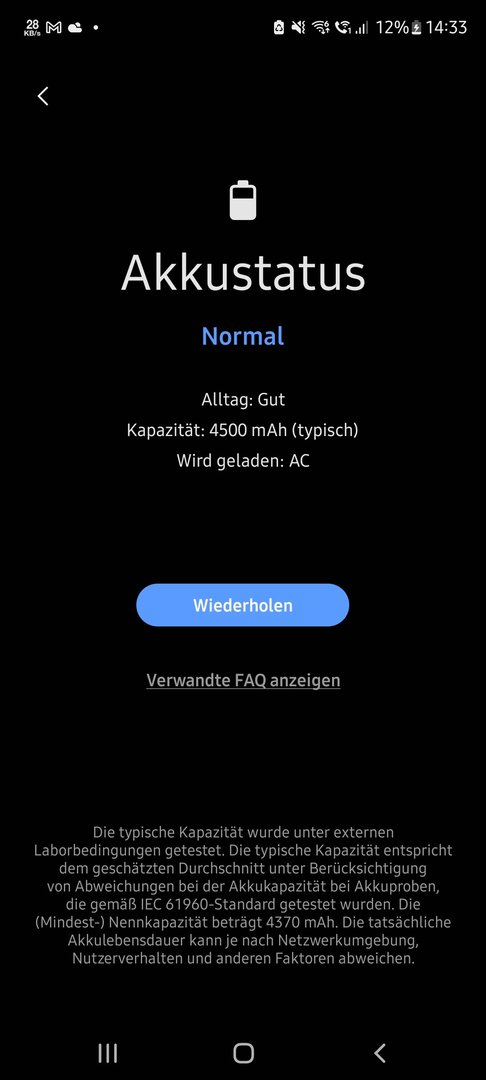

Interessant.
Ich habe gerade bei meinem 2 Jahre alten S20 FE geschaut.
Da steht tatsächlich "gut" beim Akkustatus.
Und bei "Alltag" "normal".
Aber vielleicht ist es auch bei den alten Modellen anders sodass "normal" einem "gut" entspricht?
Ich verstehe zwar Deine Schlussfolgerung hinsichtlich der Ladeschlussspannung, aber was meinst Du mit dem ersten Screenshot (74 Aufladungen). Das Du in zwei Wochen mehr als 300 Zyklen verbraucht hast ist doch eher unrealistisch.
@1DROID
Zwischen dem 2. und 3. Screenshot sind ca. 2 Wochen
Achso... 🥴 Ich dachte zwischen 1 und 2.
Lt. Deinen Screenshots hast Du mit de S9+ nach 74 Zyklen auch nur noch 4,280 V (VNDNGUYEN), statt 4,35 V und nach 389Zyklen 4,238 V (Accu Battery). D.h. nach 74 Zyklen 0,12v Verlust, nach mehr als 300 weiteren Zyklen weitere 0,042 V Verlust. Ist das alles plausibel, oder sind die Werte der Apps evtl. nicht ganz vergleichbar?
Klar ist natürlich, dass mein Akku mit 4,222V eher deutlich unter dem zu erwartenden Niveau von 4,35V liegt. Könnte das auch daran liegen, dass der Akku schon lange im Lager lag? Die hatten ihn nämlich vor Ort...
Nein, dort sind zwei Spannungen angegeben.
Zuerst die Spannung die als Ziel beim Aufladen genutzt wird. In dem Fall 4,35V.
Dahinter die Spannung ab der wieder nachgeladen wird wenn das Gerät am Netzteil hängt.
Heißt es wird der Akku auf 4,35V aufgeladen.
Dann wird das Aufladen des Akkus beendet und das Smartphone überwiegend über das Ladekabeln mit Strom versorgt.
Aber bei kleinen/größeren Lastspitzen springt der Akku des Smartphones mit ein um schnell genügend Leistung zu liefern.
Da wird er aber natürlich nicht sofort nachgeladen.
Sondern der Akku wird erst wieder nachgeladen, sobald die Akkuspannung die 4,28V im Beispiel oben unterschreitet.
