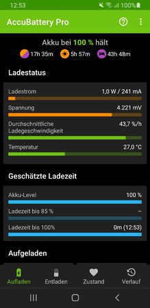

So, das ist jetzt der wert beim Aufladen, bei 100%
@Strange1980
Also auch nur 4,22 V.
Auch bei dir eindeutig die Ladezyklen nicht zurück gesetzt.
Sehr ärgerlich.
Ich Frage mich ob nur Samsung das so hat, dass die Ladezyklen fest auf dem Mainboard gespeichert sind und nur von Samsung (oder moglicherweise durch rooten, was aber andere Probleme bringt) zurück gesetzt werden können.
Reaktionen: Strange1980
