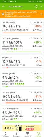

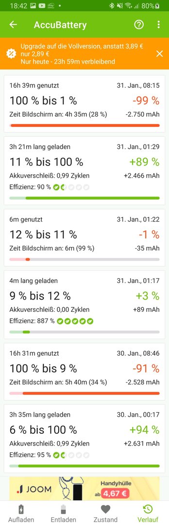

Anbei ein Screenshot aus der Historie. Wenn der Akku nachher voll ist, mache ich einen aktuellen.
@1DROID
Du musst schon auf den Ladevorgang in der Historie tippen und dann am besten kompletter Screenshot von Anfang bis Ende.
Ich habe nur die FreeVersion, bei der kann man ältere historische Werte nicht mehr aufklappen. Anbei zwei jüngere. 1x laden und 1x entladen.
Screenshot_20230205-185304_AccuBattery.jpg Screenshot_20230205-185341_AccuBattery.jpg

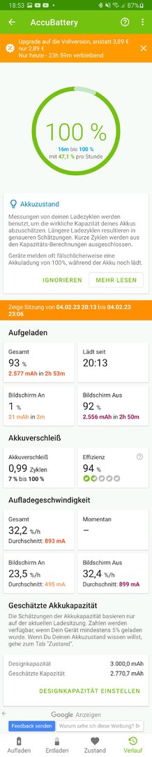

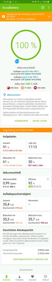

Anbei der Screenshot der aktuellen Aufladung...
@1DROID
ich denke das mit 2.770 mAh passt schon sehr gut.
Auf jeden Fall ja deutlich mehr als vorher ohne Reset der Ladezyklen.
Wenn ich da an mein S20 FE denke.
Lt. Webseite 4.500 mAh. Typisch 4.370 mAh (mit dem typischen Wert hat Samsung ja beim S10 angefangen).
Praktisch habe ich von Anfang an mit AccuBattery nie mehr als 4.150 mAh gemessen.
