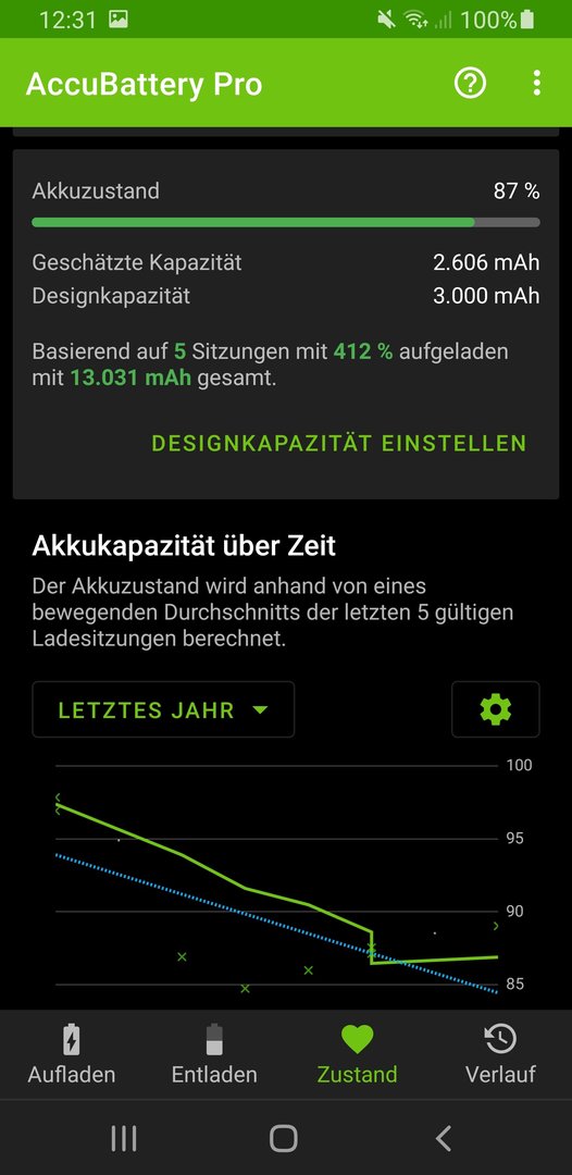

Heute ist die Spannung noch niedriger, und bei geschätzter Kapazität stehen 2578 mAh.
Reaktionen: Strange1980
@1DROID
es lädt aber auch nicht mehr, dann fällt die Spannung des Akkus immer um 0,0x V ab, dass ist normal.
wichtig ist dabei so viel wie möglich zu laden.
Also am besten von <10% auf 100%+Momentan Strom auf <50mA.
Aber bei dir ist es eindeutig, dass da die Ladezyklen nicht zurückgesetzt wurden.
Reaktionen: 1DROID

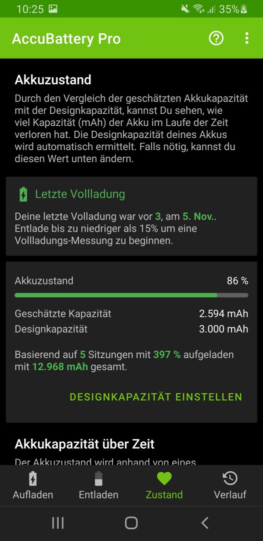

Screenshot_20221108-102546_AccuBattery.jpg Screenshot_20221108-102338_AccuBattery.jpg

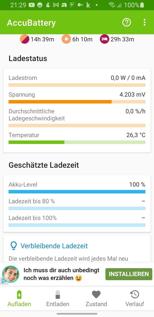

@Strange1980
Dein erster Screenshot ist leider nichts sagend.
Hast du einen mit 100% Akku bei dem es aber noch lädt?
Sorry, der Akku hängt grad am Ladegerät zum Aufladen. Kann ja nachher noch mal Bilder posten. Aber die Akkukapazität ist genauso runter gegangen wie beim Threatersteller.
Naja keine Ahnung was ich jetzt noch für Screenshots anhängen soll. Mein Akkuzählerstand ist auf jeden Fall lt Samsung bei 1000
Auf dem man die Akkuspannung bei 100% und noch laufenden Ladevorgang sieht.
