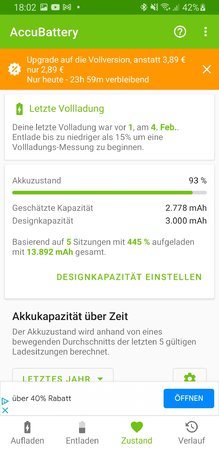

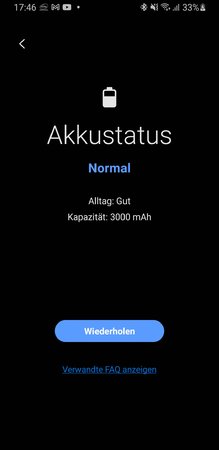

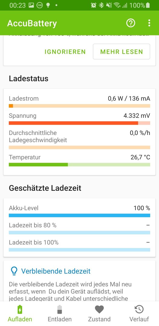

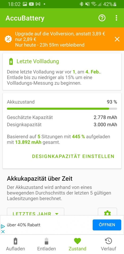

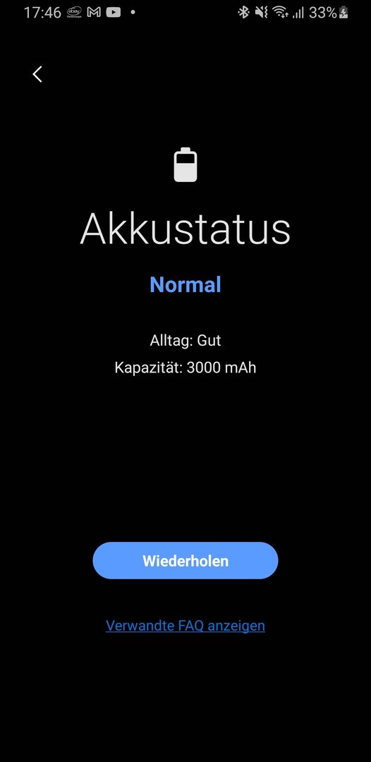

Nun wird der Akku in der Members App auch wieder als NORMAL / GUT angezeigt. Die Akkuspannung wird in der AccuBattery App nun mit 4248 bis 4333 mV angezeigt. Der Zustand allerdings nur mit 2778 von 3000 mAh. Das erscheint mir nach weniger als 50 Zyklen, etwas zu wenig.
Über den Tag komme ich jetzt besser als mit dem alten Akku, aber über den gesamten Tag leider auch nicht.
Screenshot_20230126-002306_AccuBattery.jpg Screenshot_20230205-180216_AccuBattery.jpg Screenshot_20230205-174629_Samsung Members.jpg
Wie sieht es aus bei einem einzelnen Ladezyklus durchgehend von <10% bis 100% und Momentan Strom <50mA?
Die 2778 mAh sind m.E. aus einem solchen Ladezyklus. Aktuell lade ich auch grad. Wie/wo in der App muß ich den Wert für den EINZELNEN LADEZYKLUS ablesen?
@1DROID
Im Aufladen Tab.
Bzw in der Historie wenn du auf den Ladezyklus tippst und dann unten.
