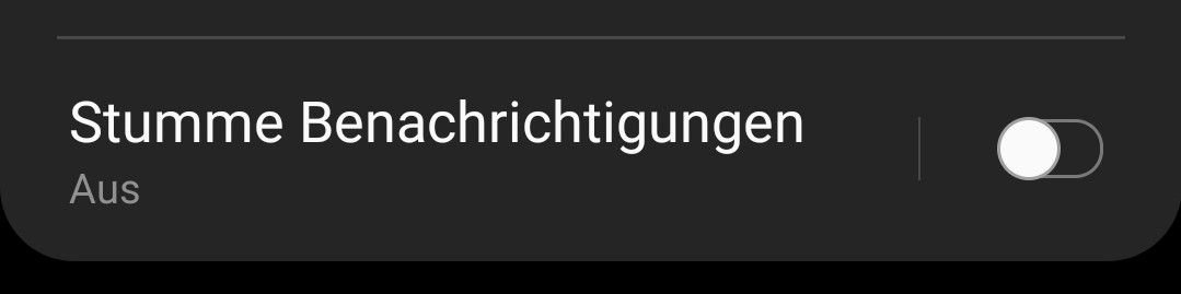

Mit allen Apps außer Whatsapp hab ich in diesem Punkt keine Problem. Bei Whatsapp hab ich aber das problem, das bei manchen Nachrichten kein Benachrichtigungston kommt. Die Meldung erscheint, aber ohne Ton.
@mirkole
Klemme den "stummen Benachrichtigungen" bei WhatsApp mal die Möglichkeit der Benachrichtigung ab:
Reaktionen: yessir99 und mirkole
@MDE
Hab ich gemacht und werde es Beobachten. Danke
Bin gespannt auf Deine Rückmeldung! :1f60e:
Problem gibt es ja schon seit Nougat. Nachdem ich den Schalter umgelegt hatte war es bei mir endlich weg.

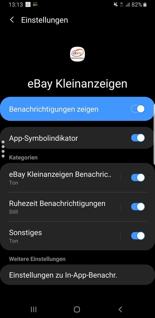

Hat jemand evtl. eine Lösung für mich bzgl. den Kleinanzeigen-Nachrichten ?
Was mich halte wundert ist, das obwohl kein Update installiert wurde gestern morgen die Symbole anders aussehen
auf dem Sperrbildschirm. Früher grau. Jetzt so wie das App-Symbol.
Und nach anklicken komme ich immer nur auf die Startseite von eBay-Kleinanzeigen.
So ist das übrigens bei mir eingestellt.
Die Direktverlinkung klappt trotzdem nicht.:1f62d:

@MDE
Es geht wieder alles bei mir. Vielen Dank für den Hinweiß :love:
Reaktionen: MDE
MDE schrieb:
@mirkole
Ich finde die Funktion weder in meinem WhatsApp noch im S9.
Wo findet man die Funktion?
Einstellungen - Benachrichtigungen - dort auf WhatsApp.
Reaktionen: AndroMe
@MDE
Ah, ja, klar, danke!
