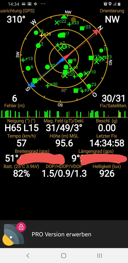

@zobl93
Das Signal im Screenshot ist ja perfekt.
Also vermutlich wie bei mir nur sporadische Ausfälle.
Aber woher kommen diese?
Treten auch dort auf, wo ich zuvor absolut kein einziges Problem hatte :(

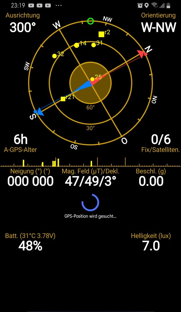

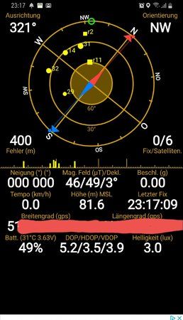

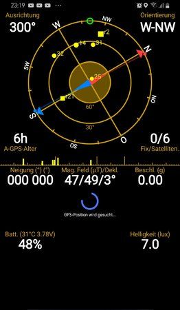

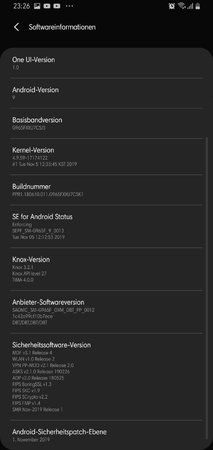

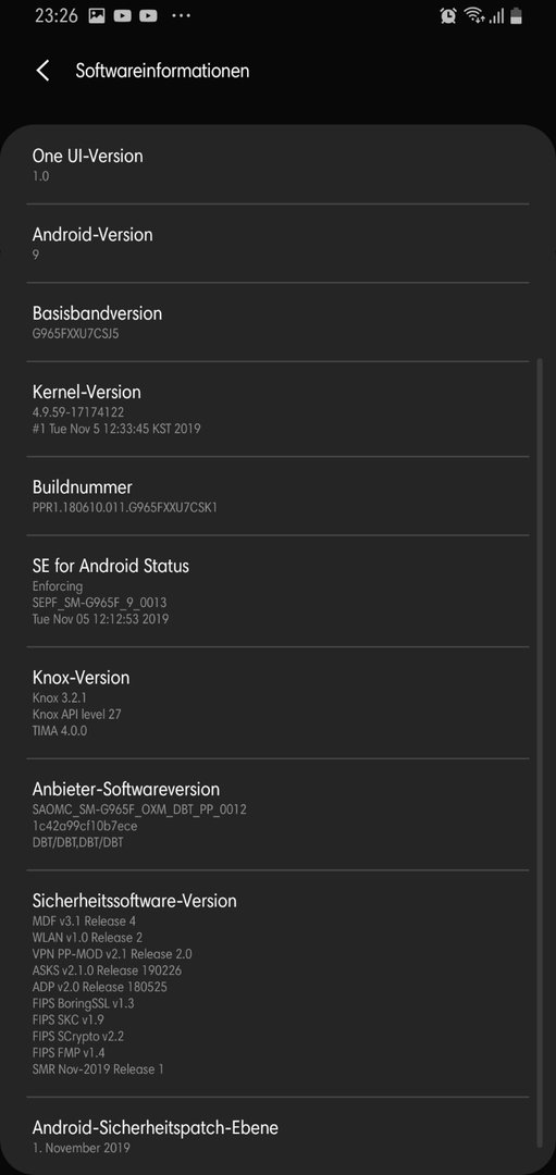

Sooo,
PHN Firmware geflasht.
Nun auf CSK1/CSJ5/CSJ5 ...
Problem bleibt nahezu identisch.
Er hat gerade nach 59 Sekunden GPS gefunden, aber nur mit 6-8 Satelliten und Genauigkeit zwischen 32-400m
Alle paar Sekunden wieder kompletter Verlust eines ausreichenden Signals.
