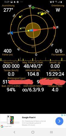

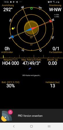

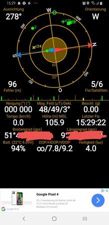

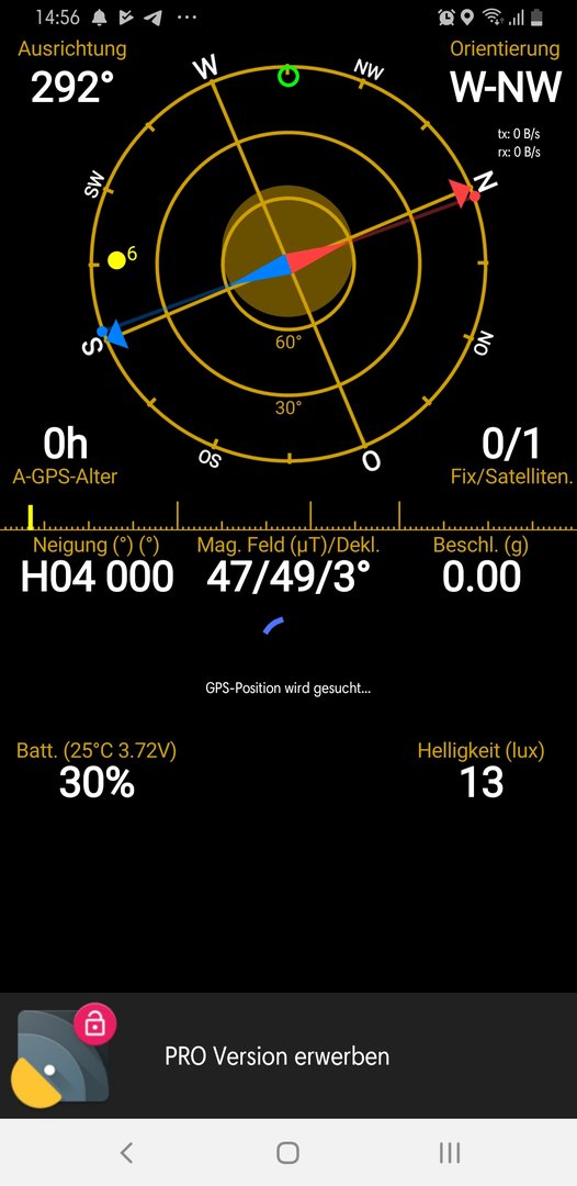

gestern ist es mir zum ersten mal aufgefallen, das mehrere Apps keinen GPS Empfang mehr haben.
Es wird die ganze Zeit (das höchste waren 15 Minuten, die ich die App laufen ließ) nach Satelliten gesucht, aber keine mit brauchbaren Daten gefunden.
Manchmal sind einige wenige für einen kurzen Moment da, mit einer Genauigkeit von dann ca. 96m.
ich habe über Jahre hinweg hier immer mit verschiedenen Geräten problemlos GPS Empfang nach wenigen Sekunden mit etwa 4-12m Genauigkeit.
Getestet auch mit verschiedenen Apps, Ortungsdienste Zugriff ist natürlich aktiviert.
Habe es auch schon mit verschiedenen Apps getetstet bsp mit.
GPS Status & Toolbox - Apps on Google Play
Vorhin als ich den Post schrieb und abschicken wollte waren dann plötzlich 12-24 Satelliten aktiv und eine Genauigkeit von rund 12m.
Jetzt geht wieder nichts mehr...
Geräte mehrfach neu gestartet und auch schon Ortungsdienste de/aktiviert.

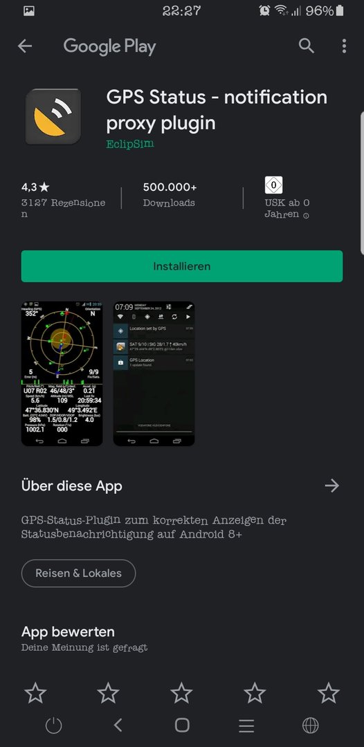

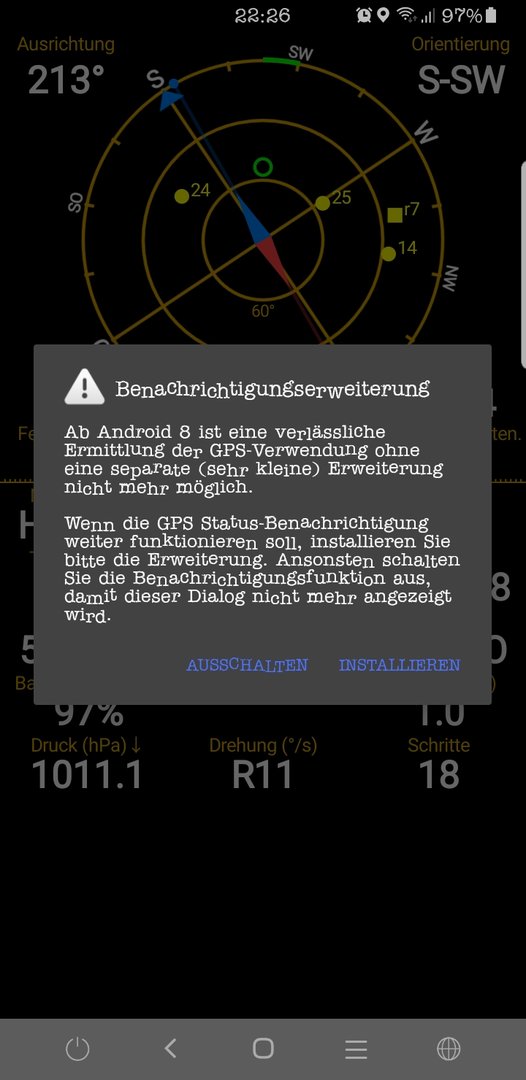

@maik005
Hab grade mal ausprobiert, habe auch Abbrüche wenn ich dieses plugin
nicht installiert habe.
Hast du diese Nachricht vielleicht weggedrückt.
Screenshot_20191116-222616_GPS Status.jpgScreenshot_20191116-222704_Google Play Store.jpgScreenshot_20191116-222616_GPS Status.jpg
Hast du das plugin installiert?
Reaktionen: maik005

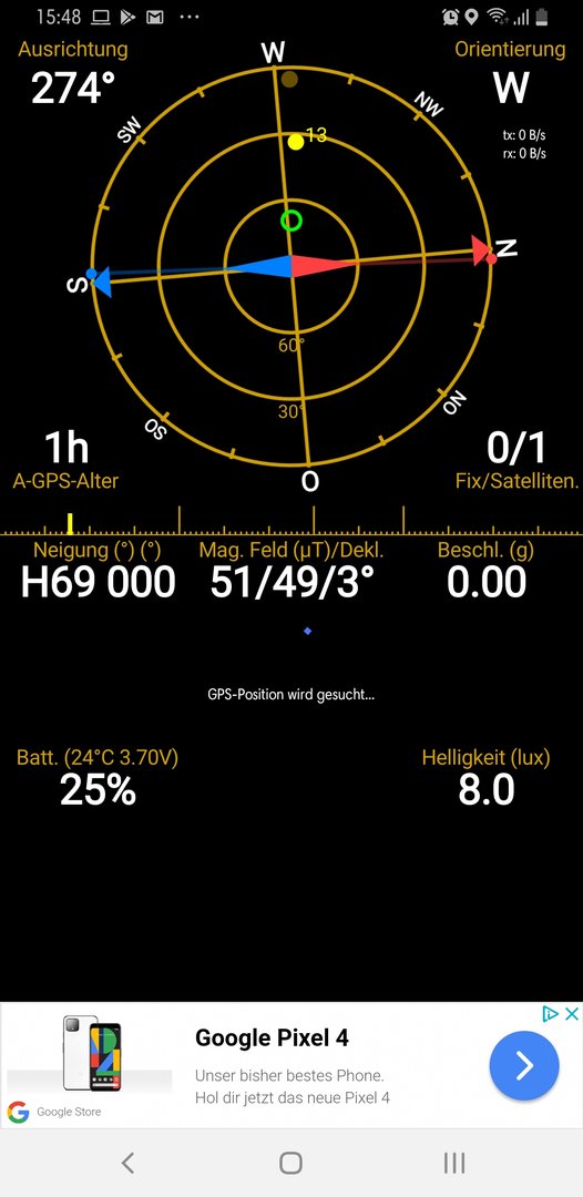

und wieder Probleme...
Immer wieder alle paar Sekunden kein Signal...
wohlgemerkt an der selben Stelle wo ich gestern 19-24 Statelliten hatte...
