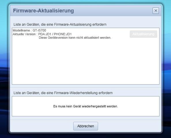

Hi,
Ich hatte gerade mein Spica mit NPS auf updates gecheckt.
Meldung:
Aktuelle Version:
PDA: I570EXXJCB
Phone: I570EXXJC1
Version aktualisieren:
PDA: I570EXXJCB
Phone: I570EXXJC1
Keine Aktualisierung erforderlich.
Aktuelle Version bereits installiert.
Ich hatte laut der super Anleitung hier im Forum die JCB mit Odin installiert, da das mit NPS vorne und hinten nicht hinhaut.
Komisch, jetzt sagt er plötzlich nicht mehr, dass die neuste Firmware installiert wäre.
Jetzt heisst es "Diese Geräteversion kann nicht aktualisiert werden"
Irgendwas läuft da falsch. Ob ich wohl jemals eine offizielle Firmware auf mein Telefon bekomme?!
