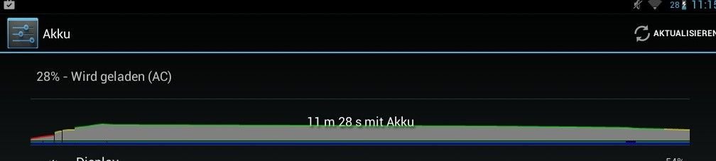

ich bin seit 2 1/2 Jahren Besitzer eines Tab 2 7.0. Ich habe es nach 2 Jahren gerootet und Rest Android 5.1, dann Android 4.4 drauf geflasht. Jetzt habe ich seit einiger Zeit das Problem, dass wenn ich das Tablet ans das Original-Netzteil anschließe, sich der Akku langsam entlädt, über Nacht waren es ungefähr 5 %.
Woran liegt das und kann ich das beheben?

@misterx31 Das Problem ist, dass Android trotzdem anzeigt, dass es lädt.

....ja, es geht zwar Ladung rein ... aber durch einen eventuellen Kurzschluß (Hintergrundaktivitäten) oä. (wie oben beschrieben) wird mehr Strom verbraucht :crying:
