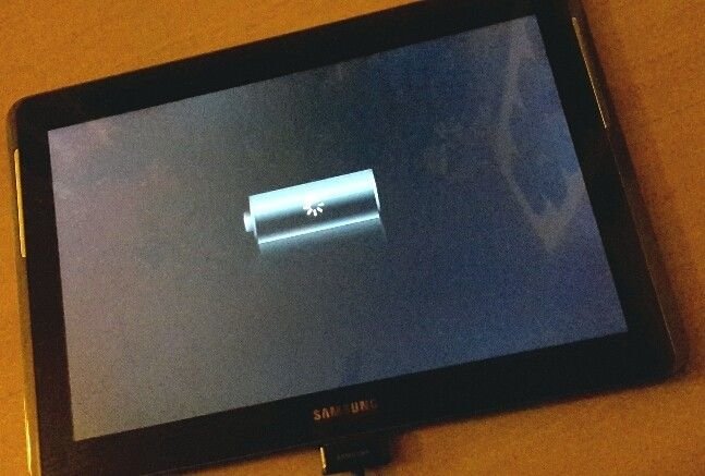

Hallo liebe Gemeinde! Mein Tablet zeigt kurz nach dem Einstecken des Originalladegerätes nur noch kurz das Batteriesymbol und das stehende Rädchen darin. Dieses dreht sich allerdings nicht, kein Fortschritt. Nach einem Augenblick verschwindet es und alles ist wieder schwarz....Ist der Accu platt? Sollte er ausgetauscht werden? Oder ist das Gerät defekt?
Schon im voraus vielen Dank!
Na das hätte ich aber nicht erwartet! Nicht einer unter Euch, der sich auskennt?

Vielleicht solltest du im richtigen Unterforum schreiben, das ist garantiert kein Tab S2. vielleicht wissen die mehr Bescheid, bzw gibt es noch andere Leidensgenossen.
Ich tippe aber auf defekt, wenn es sich nicht auflädt.
