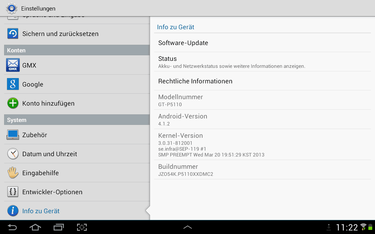

Hallo liebe Leute und frohe Weihnachten,
mein tablet findet nun seit Wochen kein update auf 4.2.2 ich hab immer noch dir 4.1.2 drauf und die läuft hier ziemlich langsam.
was mach ich verkehrt?
vielen dank

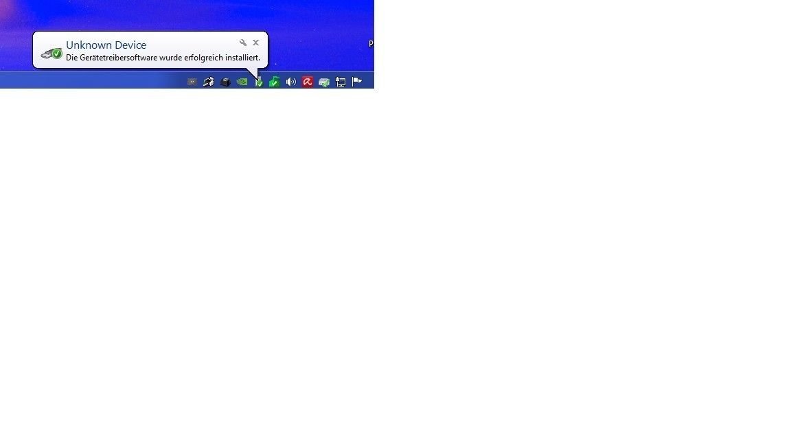

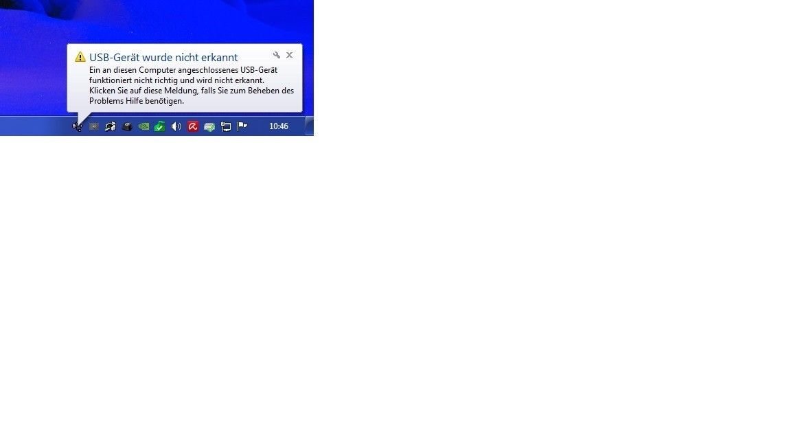

@Android-Andi34
danke für die schnelle antwort
hab win 7 64 bit,USB-Debugging ist an es wird nicht erkannt.
ich hatte damals die 4.1.2 drauf gemacht mit odin die stock
werde jetzt mal deine tips versuchen
was meinst du mit dem integrierten Updater das ist doch power und - taste oder weil wenn ja hab damit versucht die P5110XXDMI1_P5110DBTDMJ1_DBT drauf zumachen geht nicht ^^
mfg
es kommt leider immer nur das wie in den bildern
mfg

@ da-loosy,
da du wie es aussieht die französische 4.1.2 drauf hast und 4.1.2 für Deutschland nicht veröffentlicht wurde, kann das Tab das Update nicht finden.
Dein Gerätestatus ist nicht mehr original 4.0.3 sondern benutzerdefiniert.
Du kannst die 4.2.2 DBT aus dem Netz laden und wie die 4.1.2 mit Odin installieren.
Wird dir nichts anderes übrig bleiben

es lag am kabel habe mir noch mal eins besorgt und das geht hatte aber vorher schon zwei getestet die müssen dann wol alle im ar... gewesen sein.
mfg
