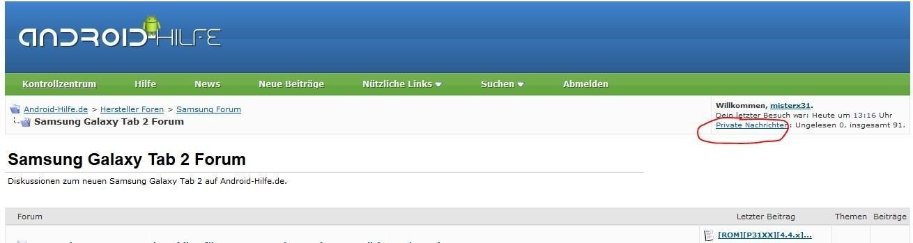

Hi @tweety-2k
Habe dir eine PN geschickt !
Hier auf dieser Seite gaaanz oben rechts klicken:thumbup:

Und läuft das auch ohne Probleme? Hab hier auch ein P5100 und das lahmt in letzter Zeit ohne Ende! Wo ist die Seite, wo man oben rechts klickt ?
Hi @Vantassel
Das rennt ohne Ende:thumbup:

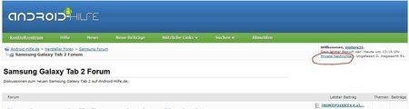

Darf ich dir auch helfen ?
...dann schreib ich dir `ne PN ...dann drückst du hier auf dieser Seite ganz oben rechts auf Private Nachricht...
