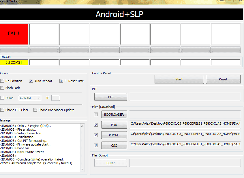

hab alle datein zu sammen und sie wie in der anleitung zusammengepackt. habe odin auch als admin ausgeführt. jetzt kommt bei mir folgender fehler wenn ich mit odin flashen will:
Wie lange lief der Flashvorgang zu dem Zeitpunkt?
Aber mal ne andere Frage: Wenn du jetzt ohne PIT und Repart flasht, warum willst du dann eine dreiteilige Firmware? Ohne PIT und Repart flasht man besser eine einteilige.
der vorgang hat nur paar sekunden gedauert. dann kam die fehlermeldung. mit der pit datei das selbe ergebnis.

Es gibt zwei Möglichkeiten:
1. Der Flashvorgang bricht bereits ab, bevor das Schreiben angefangen hat. Auf deinem Screenschot hier ist das offensichtlich der Fall, denn boot.bin belegt nur einen Flash Sektor, und der konnte schon nicht erfolgreich geschrieben werden. Sollte das der Fall sein, spricht einiges dafür, dass dein Setup noch nicht stimmt, sprich: Odin hat keine einwandfreie Verbindung zum Tab.
2. Der Flashvorgang bricht während des Schreibens ab. Dann kommt zwar auch eine instabile USB Verbindung infrage, aber wahrscheinlicher ist dann, dass das Flash des Tabs defekt ist.
