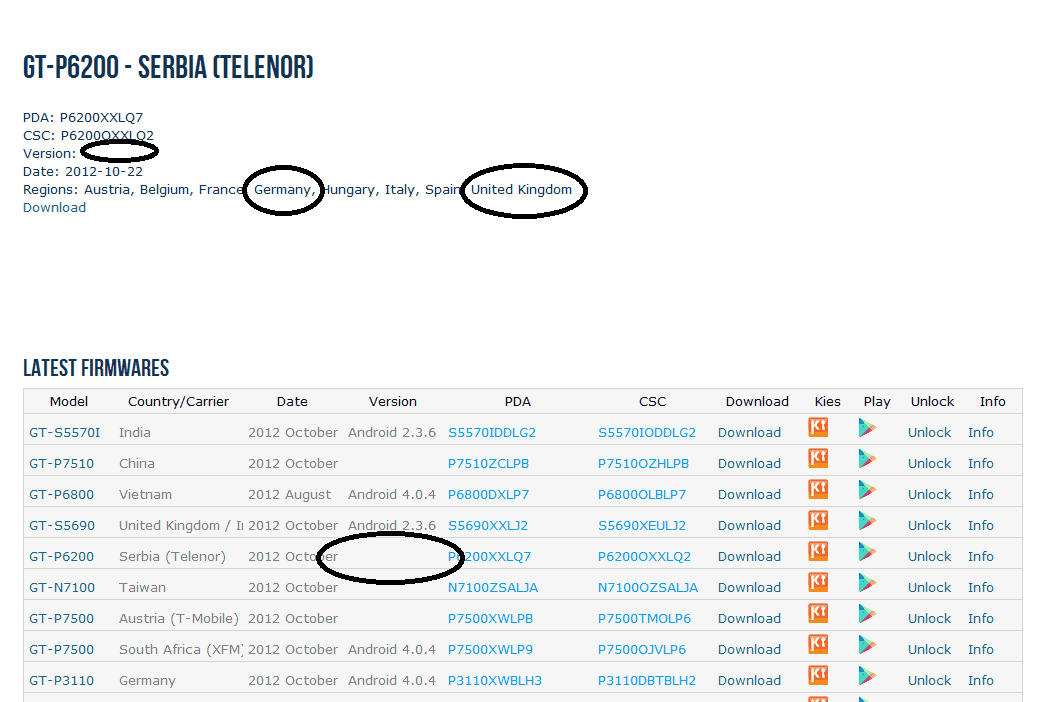

als Besitzer eines P6200 (also nicht der N-Version P6201) wollte ich mir nicht die funktionierende Infrarotfernbedienung durchs Flashen des österreichischen ROM wegrationalisieren und habe deshalb (mehr oder weniger) geduldig auf ein Original-ICS-ROM gewartet.
Nun ist auf SamMobile ein ROM aufgetaucht, das die 3.2er Version XXKL7 (ist beim "Ur"-7.0Plus drauf) ersetzt (siehe Bild).
Meine Frage:
Da ich mein Tab nicht zur Hand habe, kann ich Kies nicht fragen, ob dieses Update etwa auch für unser Tab passt und vor allem, ob es sich um ICS handelt. Samsung hält sich diesbezüglich bedeckt (siehe Bild). Wäre mal jemand mit einem P6200 (das noch nicht mit dem Ösi-ROM beglückt wurde) so nett und testet das?

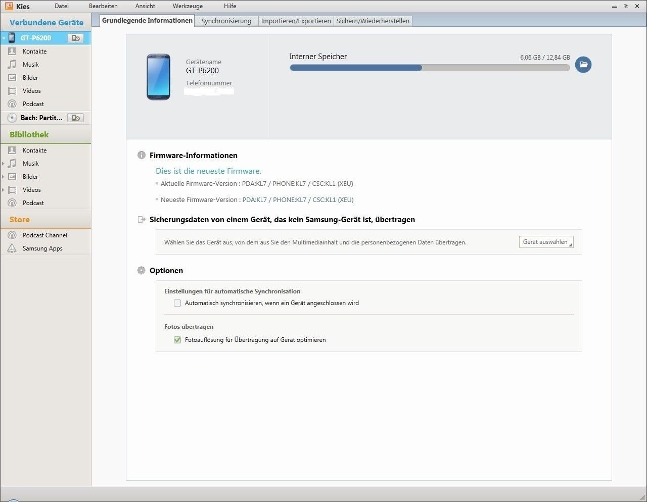

hier ein aktueller Screenshot von heute Morgen.
Grüße
Folkert

Vielen Dank! Ich hab's befürchtet. Samsung stellt meine Geduld auf eine harte Probe. Warum ausgerechnet die UK-Firmware (XXKL7, Großbritannien und andere Länder, darunter auch Deutschland) die letzte der Letzten hinsichtlich des ICS-Updates ist, erschließt sich mir nicht. Der Ankündigung, dass das 7.0 Plus gleich 4.1 JellyBean bekommen soll mag ich nach monatelanger Warterei auf ICS keinen Glauben schenken.
Ärgerlich, wirklich ärgerlich!

Soooo, nachdem ich die Faxen dick hatte, hab ich es nun auch riskiert und eine "falsche" Firmware geflasht. Und zwar die von mir weiter oben beschriebene Version für Serbien, die den Regionalcode für Deutschland enthält.
Dank der hervorragenden Flash-Anleitung von frank_m war die Prozedur nicht der Rede wert. Ich habe den Weg per Mobile Odin gewählt, weil Kies nach einem Update das Tab nicht mehr erkennen wollte.
  • Mobile Odin bei den xda-devs holen
  • Firmware von SamFirmware laden
  • beide entpacken und auf den internen Speicher des Tab kopieren
  • Mobile Odin.apk installieren
  • während der Installation eine .zip für das P6200 von den xda nachladen, entpacken und ebenfalls als apk installieren (wird während der Install. als P6800 bezeichet, ist aber offenbar egal)
  • dann Mobile Odin ausführen
  • hier die neue Firmware in Form der ca. 800 MB großen .tar auswählen und dann die App Mobile Odin werkeln lassen
  • dauert nur wenige (bange) Minuten
Abschließend freuen, freuen, freuen :thumbsup::thumbsup::thumbsup:
Es läuft ein flottes 4.0.4 und was mich sehr erstaunte, war:
Ich musste nichts neu installieren! Alles war da, Apps, Konten, einfach alles! Auch die Infrarotfernbedienung ist nach wie vor eingebunden!
Allen "Ur"-P6200ern, die ebenfalls noch zögern kann ich hier bestätigen, dass sich der Schritt wirklich lohnt. Ich kenne mein Tab fast nicht wieder und hab auf einmal wieder richtig Freude dran!
(Wahrscheinlich bringt Samsung nun übermorgen JellyBean...:lol:)
PS: diese Firmware bringt nahezu keine Bloatware mit (wenn man die ganzen Samsung Hubs nicht als solche ansieht).
