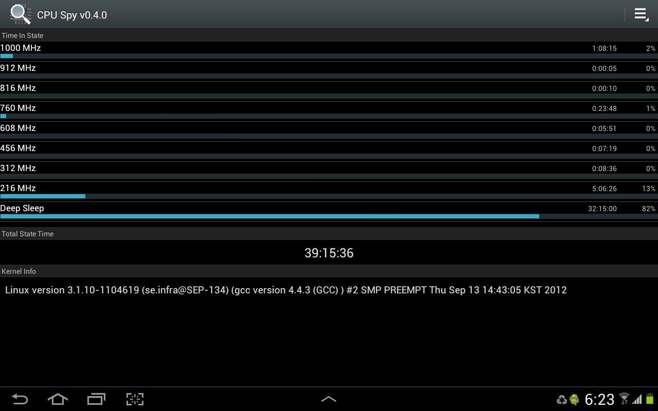

ich bin nach der Anleitung von Login66 vorgegangen. War gut beschrieben, Telefonfunktion inclusive, alles funktioniert bestens. Danke an Euch. Anbei die Uebersicht zu meinem Tab. Es laeuft seit ich alles neu geflasht habe, dann den Akku noch mal geladen. Das Ergebnis ist super. Akku hatte noch 65%.
Viele Gruesse
Opossum_001
