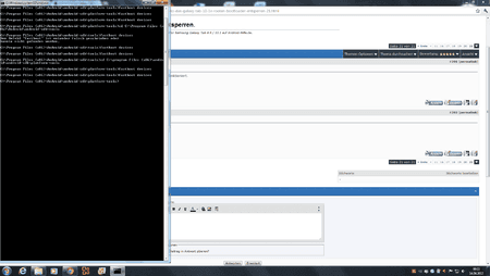

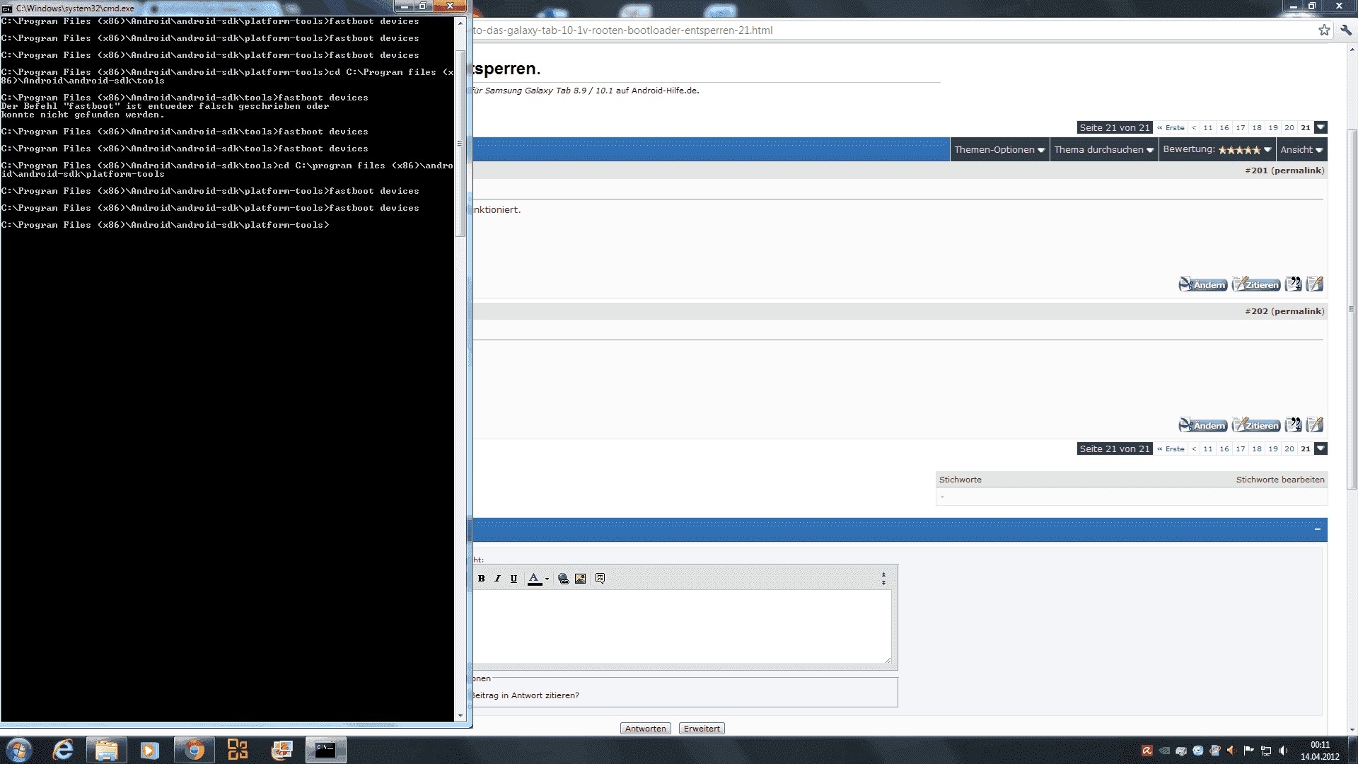

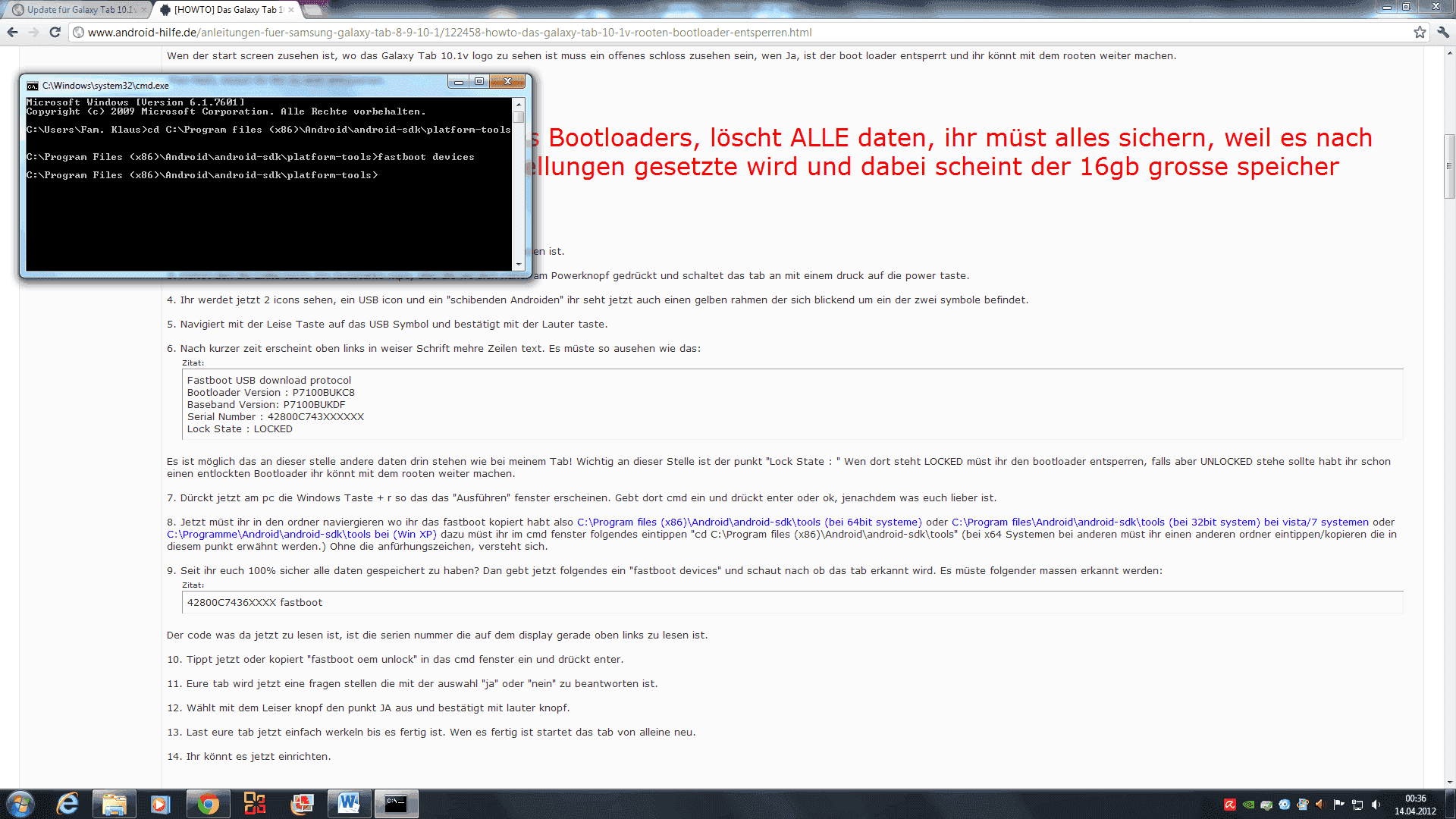

Tab wird von fastboot nicht erkannt!?
Was kann ich tun?
hier noch ein screenshot

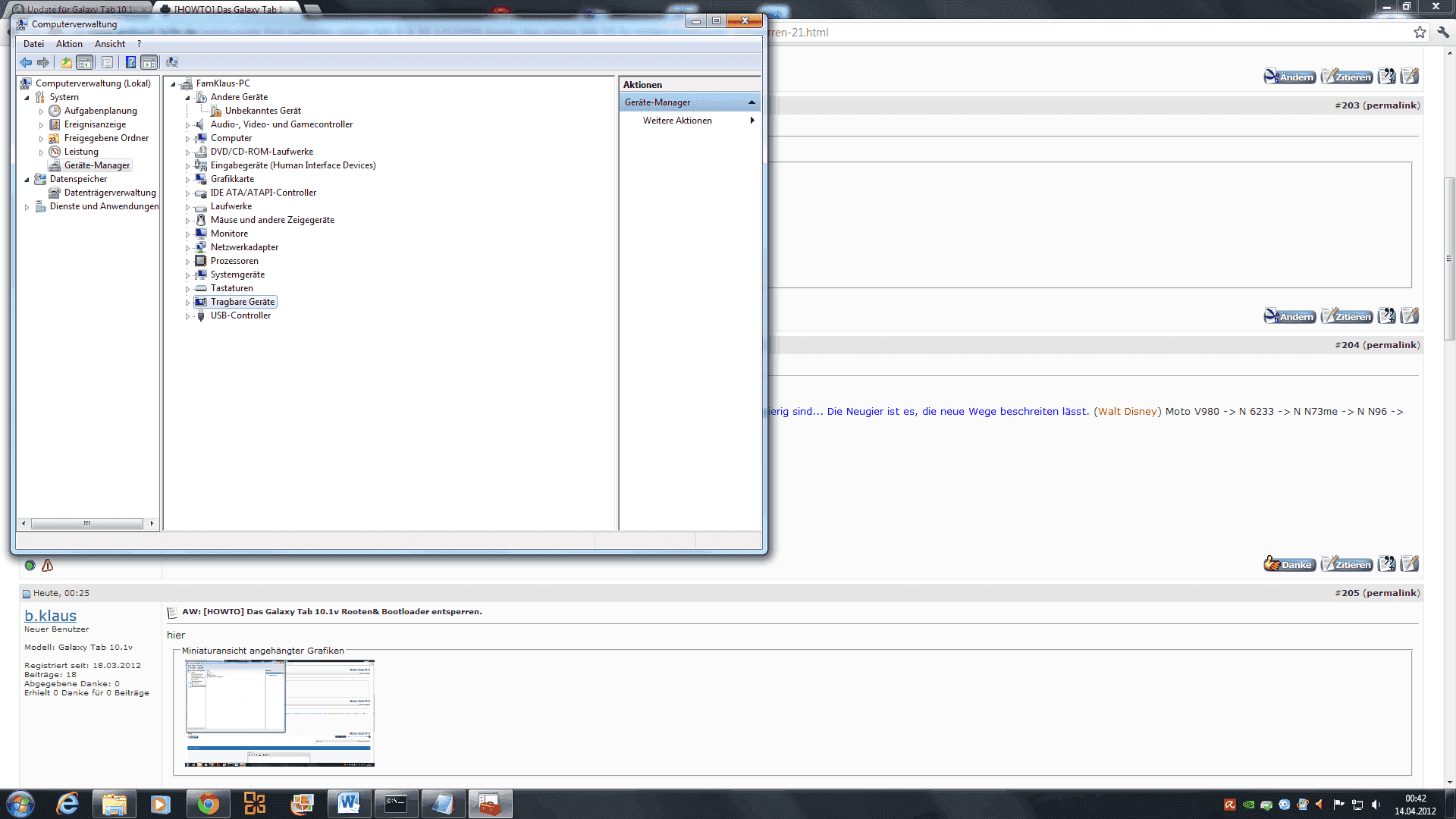

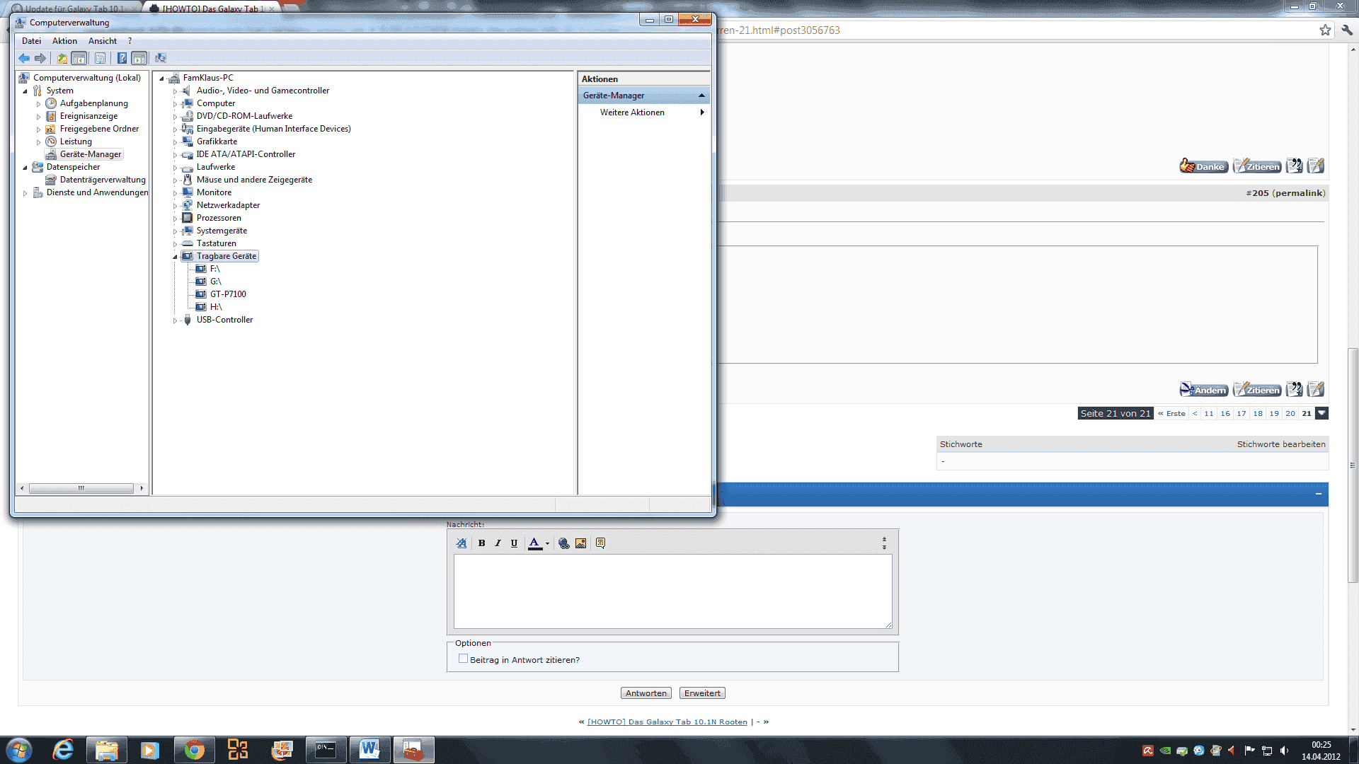

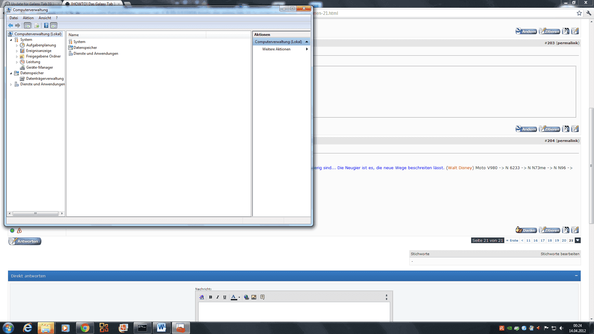

windowstaste+ r compmgmt.msc ein tippen und davon bitte mal ein screnshot.
hier

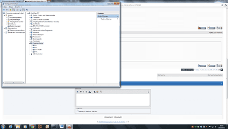

bitte geräte manager klicken und davon ein screnshot, sorry mein fehler.
hier findet er das ding!

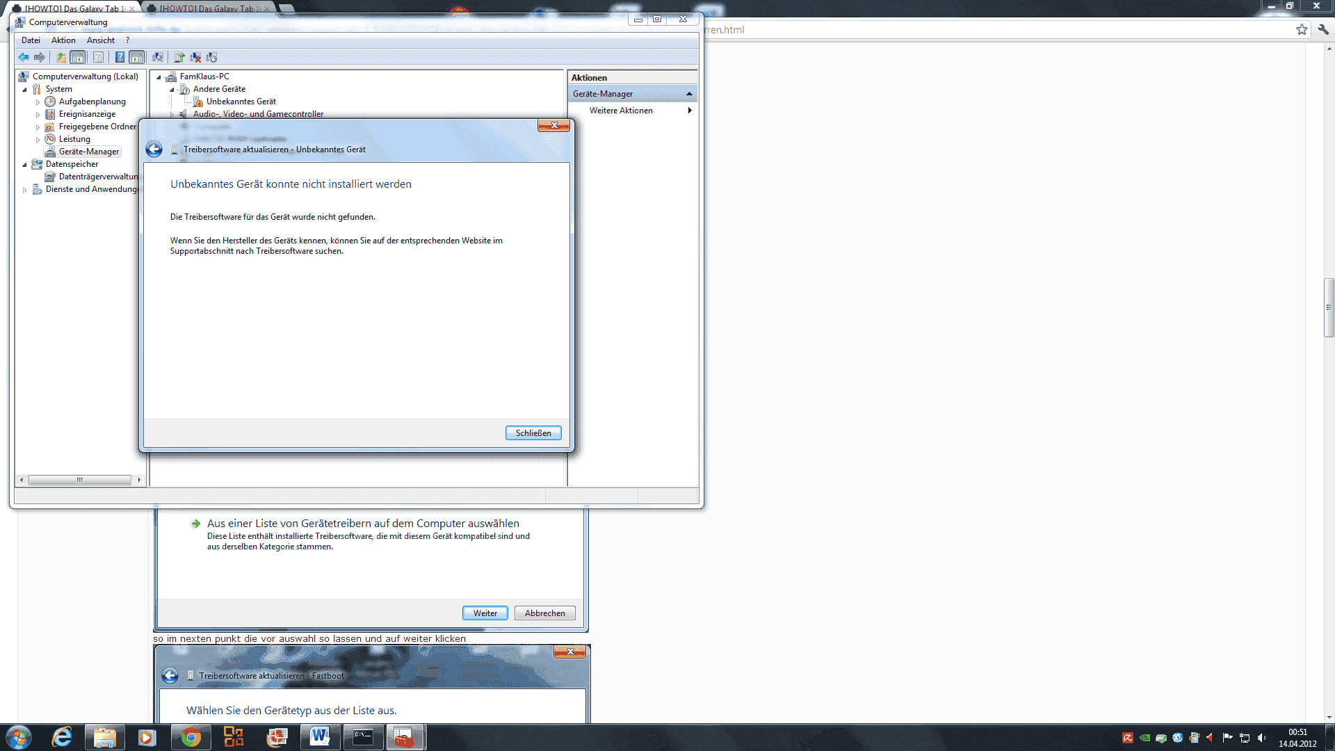

Ok erklär mir bitte mal warum du es nicht in den modus gebracht hast, der 2 mal in der anleitung steht?
das heißt dass der Lock status angezeigt werden soll?!
ja natürlich, ist ja auch der "fastboot modus"! wen das tab vollkommen hoch gebootet geht fastboot nicht, oder steht das hier irgendwo?
soo, tab im fastboot modus und das passiert
auch nach trennen und wieder verbinden mit dem Rechner

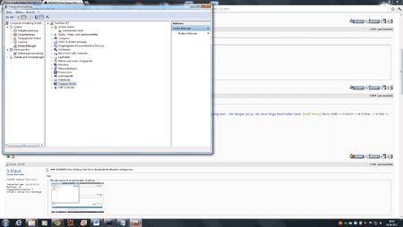

und jetzt nochmal ein screnshot von gerätemanager.
Jupp
Hast du überhaupt einmal die anleitung KOMMPLET durchgelesen? -.-
Ich wollte Sie schritt für schritt durcharbeiten!?
Wieso?
trozdem list man man sich die anleitung komplet durch.

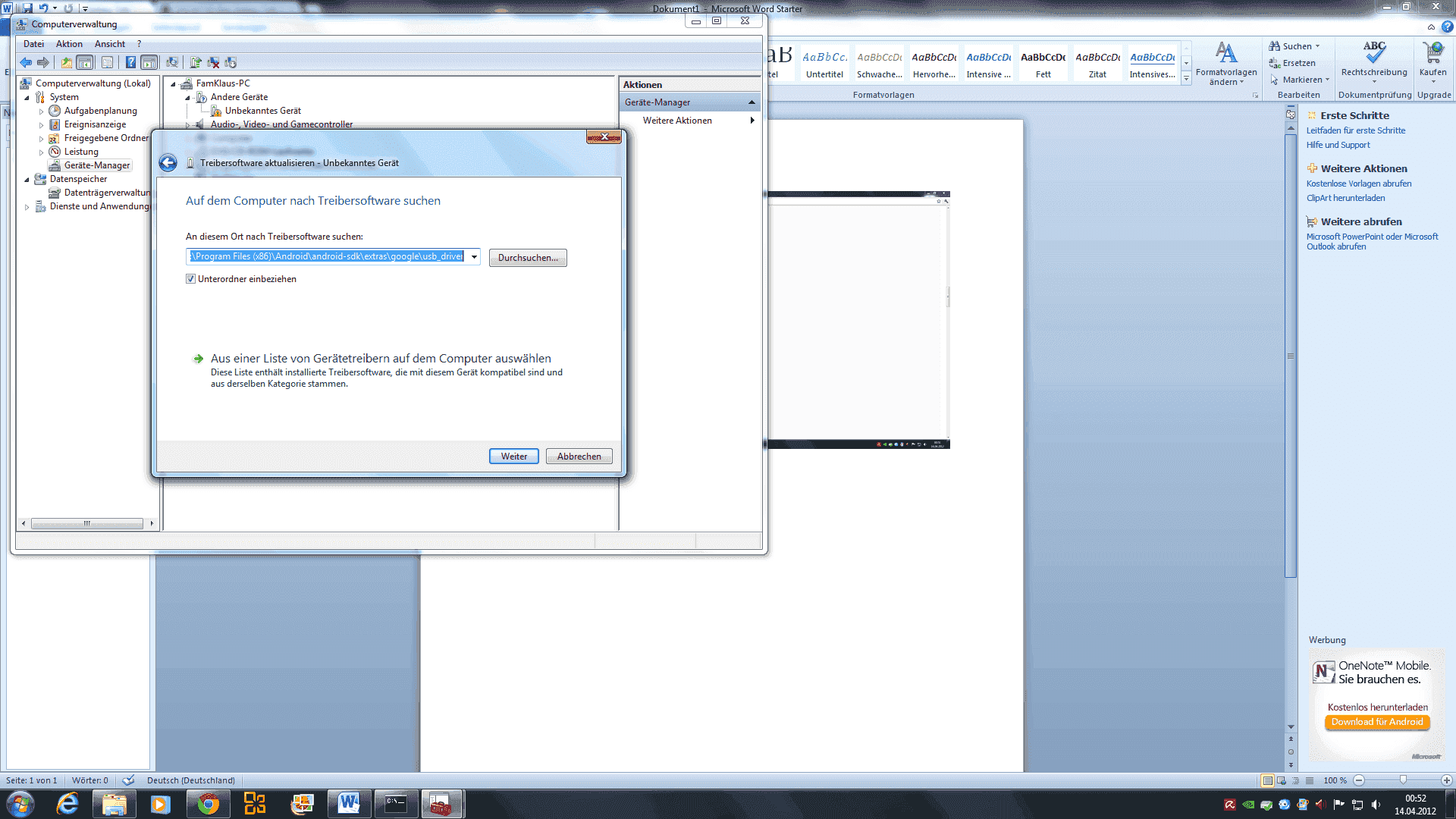

Manuell den Pfad für den Triber eingeben hab ich auch schon gemacht, aber leider komme ich nach dem Schritt in dem man den Pfad wählt nicht weiter, wie du in den Screenshots sehen kannst.
Man soll auch cniht auf weiter klicken sondern das mit dem grünen pfeil.
sorry ... bin dabei!
