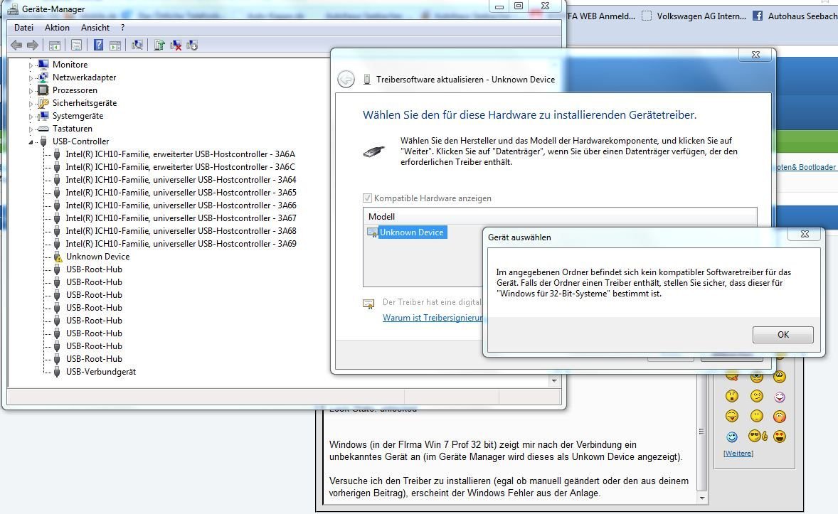

Windows (in der FIrma Win 7 Prof 32 bit) zeigt mir nach der Verbindung ein unbekanntes Gerät an (im Geräte Manager wird dieses als Unkown Device angezeigt).
Versuche ich den Treiber zu installieren (egal ob manuell geändert oder den aus deinem vorherigen Beitrag), erscheint der Windows Fehler aus der Anlage.
Danke dir schon einmal im Voraus für alles!
ok ich hab den fehler, nimm bitte mal das file wo hier jetzt anhänge.
GRuss Conan

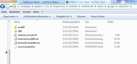

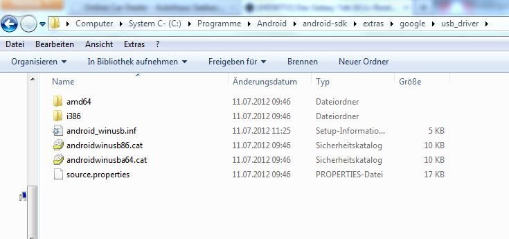

ok ich frag anders, was ist im usb ordner drin, zähl bitte mal alle datein auf.
Den Ordnerinhalt siehst du im Bild.
Der INhalt der inf, welche ich aus deinem Beitrag 242 habe lautet

PROBLEM GELÖST!
Es war das Datenkabel. Nach dem ich das andere verwendet habe (ich habe das Tab 1 und das Tab 2) hat es funktioniert.
Der SuperUser wird mir nun wieder angezeigt.
