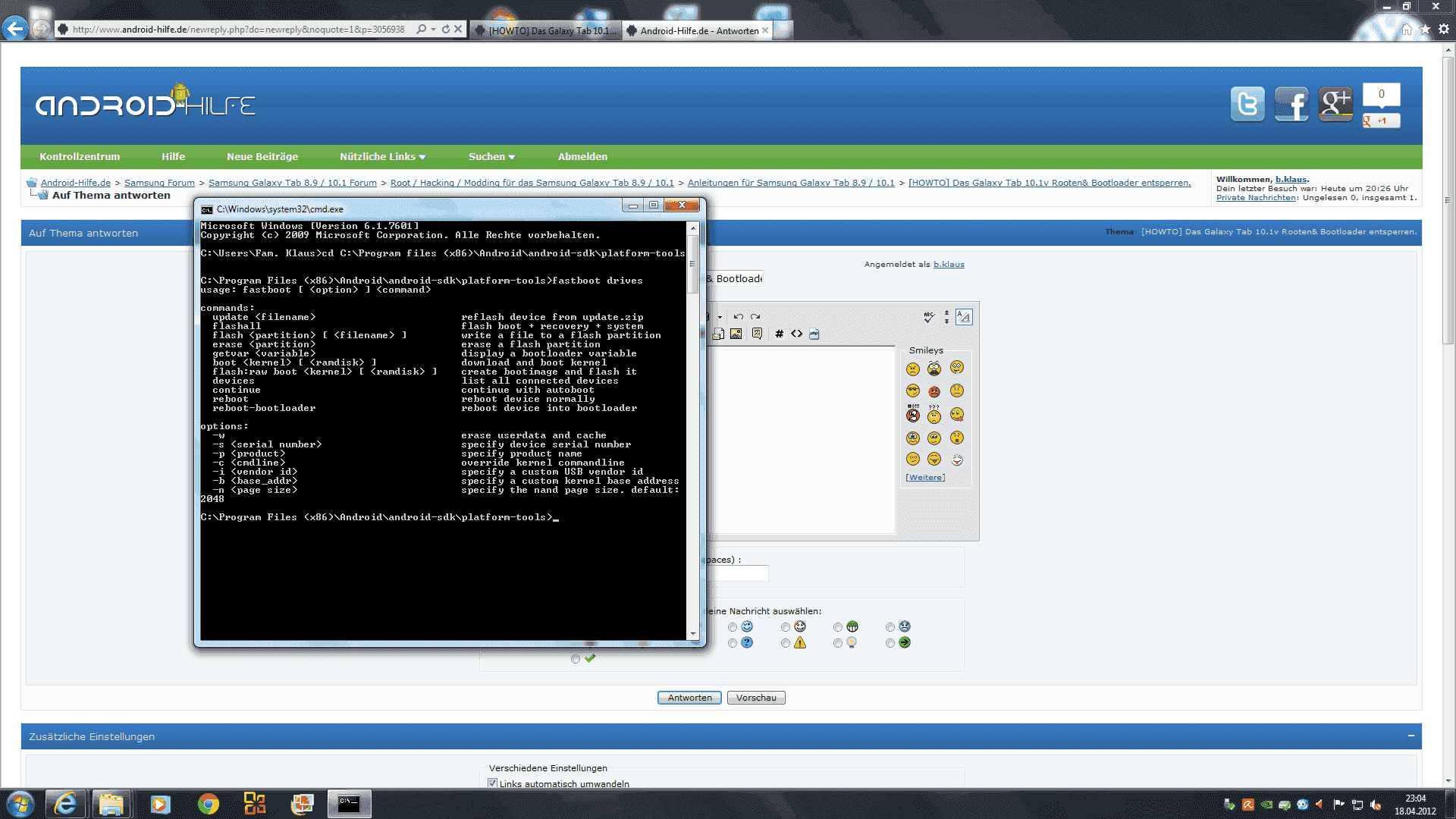

Habe mal wieder ein paar Stunden Zeitgefunden um mich mal weiter mit meinem Tab zu beschäftigen und bin leider wieder auf ein Problem gestoßen:
Bin gerade beim rooten bei punkt 14 bzw 15
Mein CMD Zeigt nicht das an was es soll!
Hier der Screenshot. Was ist zu tun?
*hust* es heist devices und nicht drivers...
Hat sich erledigt!
Tab im falschen Modus!
und der falsche befehl!
Hat alles funktioniert vielen Dank Conan!

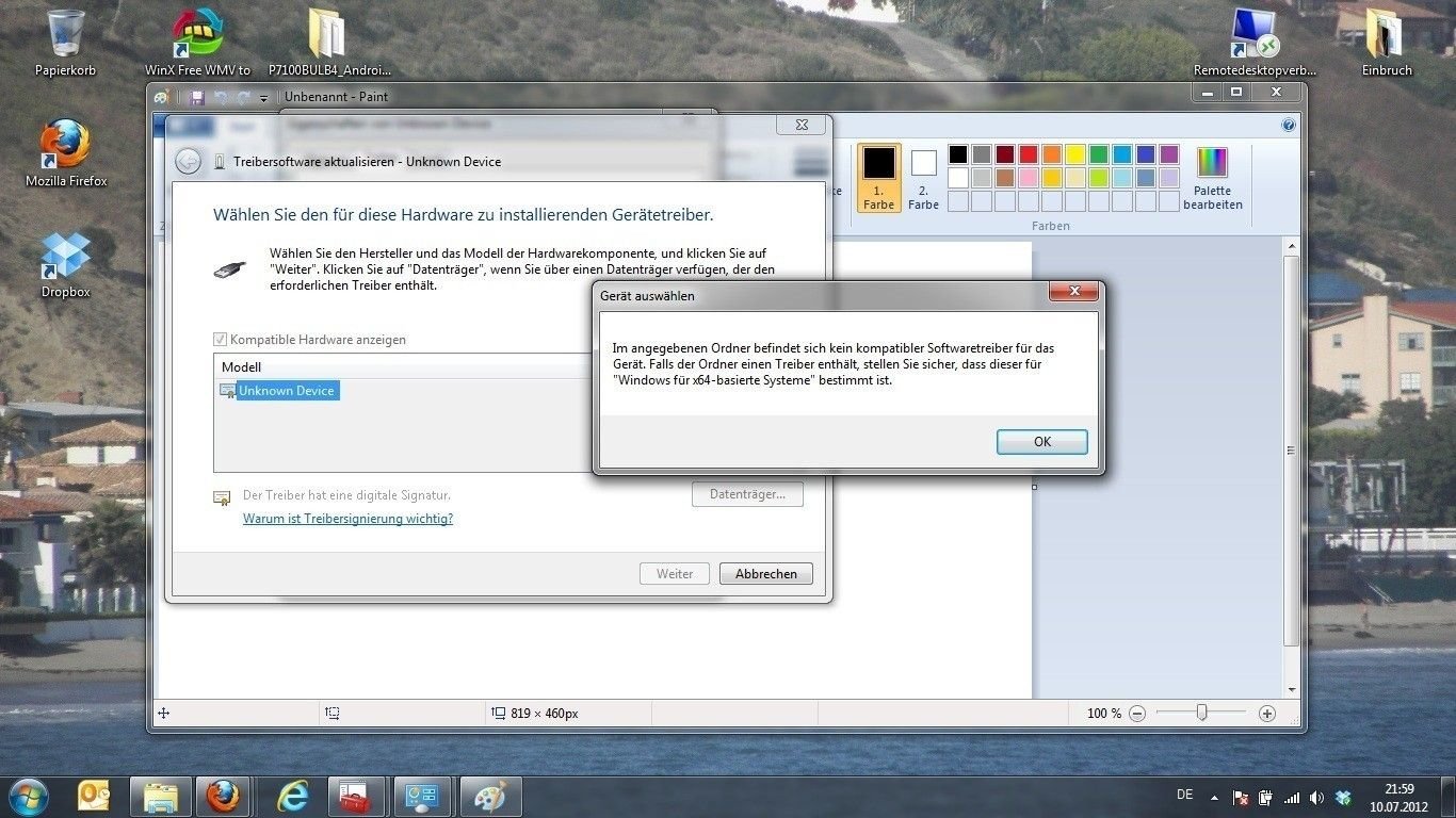

Hallo alle zusammen,
ich habe wirklich alles gelesn komme aber nciht weiter.
Ich habe auf mein P7100 die neue 3.2 (P7100BULB4)installiert. Seit dem ist der ROOT weg. Nun will ich neu rooten bekommen aber den Treiber nicht installiert:
1. De Gerätemanager zeigt mit nach dem verbinden "Unkown Device" an.
2. Wenn ich den Treiber aktualiesern möchte kommt mit der Fehler "In dem angebebenen Ordner befindet sich kein kompatibler Softwaretreiber...."
Hier der Inhalt meiner inf

Habe das P7100 mit Win 7 x86
Bitte um eure Mithilfe.
Danke
zuerst mach das zitat weg, das ist hier voll kommen unötig.
Reaktionen: Sascha
Hier noch der Screenshot wegen dem Fehler und der GeräteManager anzeige
bist du dir 100% sicher das du ein x86 system (aka 32bit) hast?
drück mal windows taste + r und tipp bitte mal C:\Program Files (x86)\Android ein, was sagt windows?
Ich komme in den Ordner C:\Program Files (x86)\Android
Allerdigns zeigt mit meine Systemsteuerung 64 bit an! Was habe ich falsch gemacht?
Keine Ahnung,
wie gesagt, habe den Dateiornder "Program Files X86" in welchem auch andere Programme aufgeführt sind.
In der Systemsteuerung zeigt er mit 64bit Betriebsyystem an.
Ich weiß grad selbst nicht mehr....
hast du überhaupt an den rechner das tab gerootet?
Ja, das erste mal schon. Aber wie in einem anderen Thread geschrieben, diesen hast du auch beantwortet, habe ich das Tab mit der neuen Software 3.2 geflasht.
In diesem hast du geschrieben ich solle nach dieser Anleitung neu rooten. Aber leider funktioniert eben der Treiber nicht "USB Gerät wurde nicht erkannt" und dann bei der manuellen Installation eben der Fehler von vorhin.
Habe zwischenzeitig mein Tab 2 schon einmal angeschlossen und installiert gehabt, meinst es liegt daran?
zuerst, warum nimst du eine anleitung auf seite 5 und nicht die von seite 1?
kopier mal die inf im anhang über die wo du hast, per drag und drop und probeire es noch einmal. du lädts zuerst das file auf deinem desktop, endfernst das .txt und vershciebts sie in den ordner wo deine inf liegt.
  • android_winusb.inf.txt
