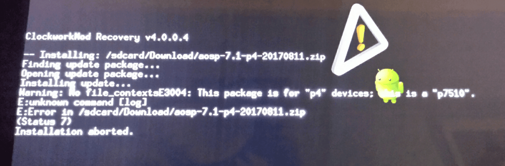

Hallo, kann mir jemand sagen warum ich bei meinem P7500 diese Meldung bekomme?
This package is for "P4" devices: This is a "P7510"
Danke
Wenn du ein P7510 hast, mußt du wohl die Datei p4wifi flashen.
Die p4 ist für das P7500
Das erklärt dann den Fehler, denn versuchst eine falsche Version der Firmware zu flashen.
Btw. Willkommen im Forum!

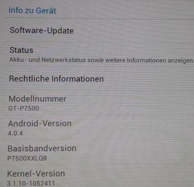

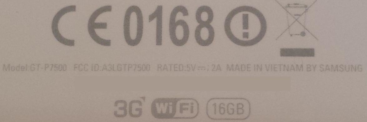

Danke für die schnelle Antwort.
Es ist aber ein P7500 (hat 3G), auch wenn die Fehlermeldung behauptet es wäre ein P7510.
Was bedeutet "P4" eigentlich, die Meldung "This package is for "P4" devices" habe ich jetzt mehrfach mit unterschiedlichen Versionen gehabt.

Ok, mit twrp311-20171009 hat alles funktionert.
Das Problem sitzt meistens vorm Bildschirm :)
Reaktionen: Onslaught
Einfach nur das richtige Recovery nehmen.
P4 = P7500 /01
P4wifi = P710 / 11
CWM funktioniert hier nicht, min. TWRP 2.8.7.0
