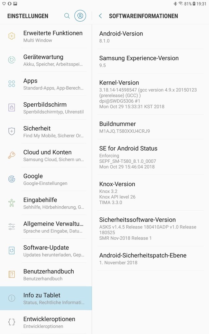

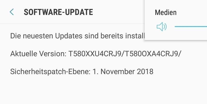

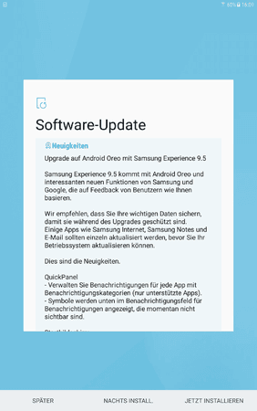

Ich habe es jetzt geschafft, dass nun auf meinem Tab A Oreo in der Version 8.1 läuft.
Um dieses Update zu installieren habe ich mein Tab A mittels Tastenkombi so gestartet um einen Factory reset durchzuführen. Nach dem Neustart habe ich ohne Google- und Samsung-Account-Anmeldung unter Einstellungen den Punkt Software-Update aufgerufen und das Update heruntergeladen. Dann habe ich mich für das direkte installieren entschieden und diesmal startete auch die Android-Systemaktualisierung mit dem Update.
Jetzt muss ich nur noch alles wieder so einrichten, wie ich es haben will.
Reaktionen: Bingorolf und butzerl
