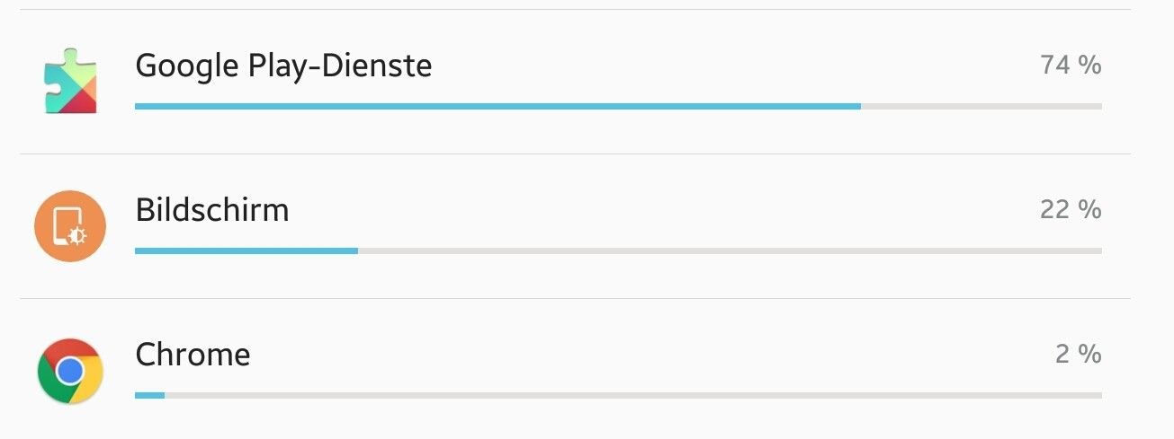

Ein Amok laufender Prozess ist natürlich möglich, die Laufzeit des Akkus ist seit einigen Wochen eh katastrophal, Google Play Dienste immer der größte Verbraucher.
Ich habe dieses Problem seit Montag. Bis dahin lag der Akku-Verbrauch bei mir im StandBy bei 0,4-0,7 %/Stunde. Seit Montag habe ich nun - im StandBy! - plötzlich einen Verbrauch von 5-10 %/Stunde. Akkufresser ist hierbei auch das Android-System.
"Witziger Weise" ist mein Note 2 (mit Android 4.4) ebenfalls seit Montag davon betroffen. Quasi über Nacht hat sich bei beiden Geräten der Akku-Verbrauch mal eben verzehnfacht und Ursache scheint bei beiden Geräten das Android-System zu sein. >_<
Mein Tab S 2 Wifi hält aktuell mit lesen und ohne bzw. sehr wenig Internet Nutzung ca. 4 - 5 Tage durch (vielleicht sogar länger). Bei meinem Note 4 ist mir jedoch auch ein deutlicher Anstieg des Verbrauchs vom Akku aufgefallen. Auch bei mir wird Android und PlayDienste aktuell auch Samsung Push als haupt Verbraucher in den Einstellungen angezeigt. Nachdem ich aber sämtliche Apps durch gegangen bin, habe ich gleich mehrere gefunden die quasi permanent mit dem Internet kontakt aufnehmen und aktiv sind. Diese habe ich nun erstmal angehalten bzw. deinstalliert oder deaktiviert oder deren Cache und Daten gelöscht. Aktuell scheint es wieder länger zu laufen.
Mein T815 hat einen ziemlich großen Stromverbrauch, und Hauptverbraucher sind die Google Play Dienste.
Ist das bei allen so? Kann man da was machen?
Es nervt mich schon, wenn ich das Tablet nutzen will und es mal wieder leer ist ohne es aktiv genutzt zu haben.
Beim S2 Tab ist mir das in so krasser Form noch nicht widerfahren, aber beim S4 Mini. Letztes Mal glaube ich im Feb oder März, da gab es ein paar Tage ordentlich Akkudrain. Verursacht durch die Play-Dienste.
Ich lese das immer mal wieder hier im Forum, unabhängig vom Gerät. Aber eine richtige Erklärung dessen habe ich noch nicht gefunden. Allein, es ist interessant dass ein google (Hintergrund-)Dienst einen so starken Einfluss hat. Ich habe nachdem ich meinem nun schon etwas betagten Akku an manchen Tagen kaum über den Tag kam, was bei meinem Nutzungsszenario sonst nicht der Fall ist, die Daten des Play-Dienstes und diesen selbst gelöscht, sodass die Ursprungsversion genutzt wurde und erst wieder aktualisiert als das Problem weg war.
