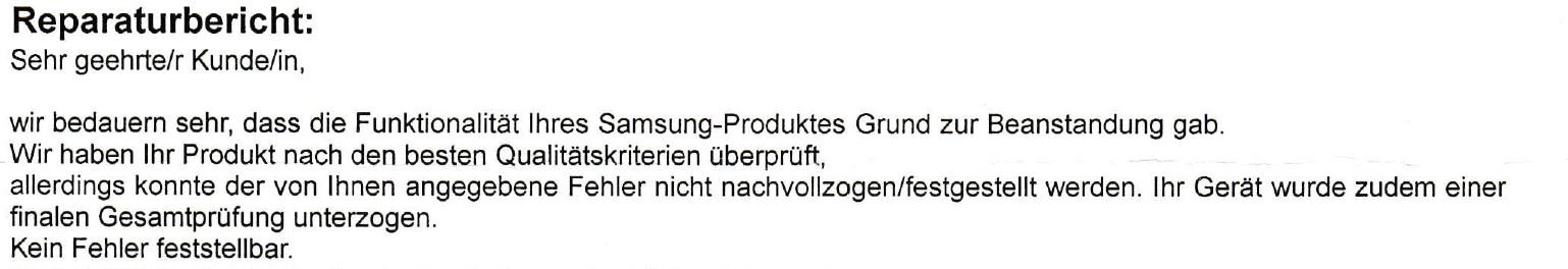

Hallo zusammen, ich bin auch Besitzer eines Tab S2 LTE. Von heute auf morgen (nach einer Flugreise) entlädt sich der Akku auf einmal innerhalb kürzester Zeit. Kann es sein, das so ein Akku auf einmal einfach kaputt geht? Oder liegt ggf ein anderes Problem vor?
Ich habe alles mögliche versucht, z.B. Sparbetrieb oder Apps blockiert. Trotzdem entlädt sich der Akku auch im "Schlafmodus" ungewöhnlich schnell. Beispiel: Gestern Energiesparmodus auf max gestellt. Der Akku hat sich in 24 h von 80 auf 14% entladen. Kann mir jemand helfen?

Danke, werde ich ausprobieren. Ich schrieb inzwischen auch an Samsung, bekam die folgende "lapidare" Antwort:
Guten Tag Herr xxxx,
Sie schreiben uns, da der Akku Ihres Galaxy Tab S2 9.7 Wi-Fi (2016) sich sehr schnell entlädt. Verständlich, dass Sie nun nach einer Lösung suchen. Ich helfe Ihnen gern. Ich biete Ihnen an, Ihr Samsung Galaxy Tab S2 9.7 Wi-Fi (2016) bei unserem Servicepartner überprüfen zu lassen. Innerhalb der Garantiebestimmungen ist dieser Service kostenfrei für Sie.

Das Gerät ist noch in der 2-jährigen Garantie, falls sich die Situation nicht bessert, werde ich wohl von dem Angebot Gebrauch machen.
Kannst du eventuell berichten, was dabei herausgekommen ist, falls du es denn überhaupt eingeschickt hast?
Ich hatte noch einige Zeit gewartet und das tab weiter getestet, es jetzt aber vor 3 Tagen eingesandt. Für den Versand gibt es ausführliche Anweisungen (Konten entfernen, sensible Daten löschen usw.). Bedingt dadurch habe ich natürlich auch personalisierte Apps entfernt. Ich bin jetzt mal gespannt, ob das Entladeverhalten sich reproduzieren läßt. Ich melde mich.....
Heute bekam ich das Gerät zurück. Was ich im Grunde schon erwartete, der Fehler konnte nicht reproduziert werden. Auszug aus dem Bericht anbei.
