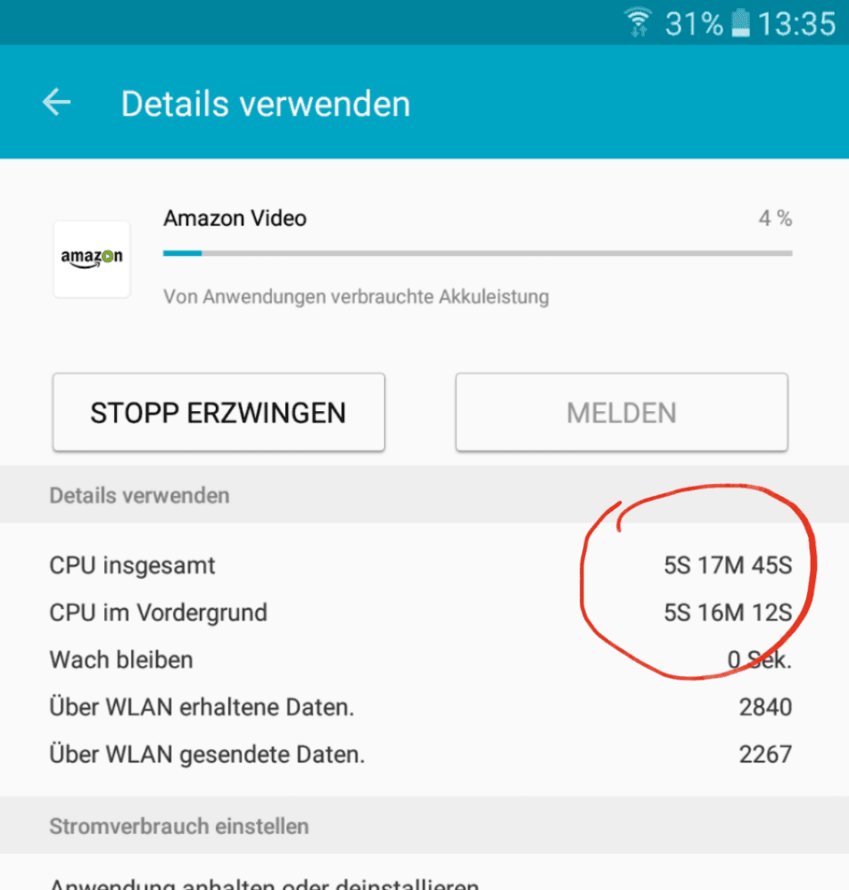

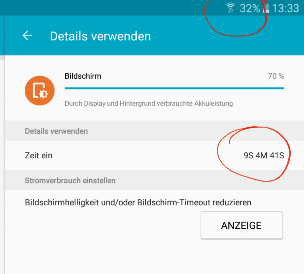

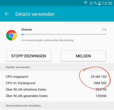

Etwa 9 Stunden war der Bildschirm bei mir in Betrieb dabei habe ich Einstellungen vorgenommen, Videos heruntergeladen und geschaut und im Internet war ich auch unterwegs. Der Akku hält also schon recht lange durch. Damit bin ich sehr zufrieden. Das mit dem rapiden Abbau ab 10% Ladung, werde ich vermutlich nie feststellen, da ich den Ladezustand nur ungern so tief fallen lasse > sollte man bei diesem Akku ja auch nicht unbedingt machen.
