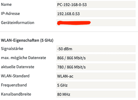

Ich habe bei meinem Router Wlan deaktiviert und nutze nur einen Fritz 1750e, das Tab S4 ist da mit Full-Speed dabei:
