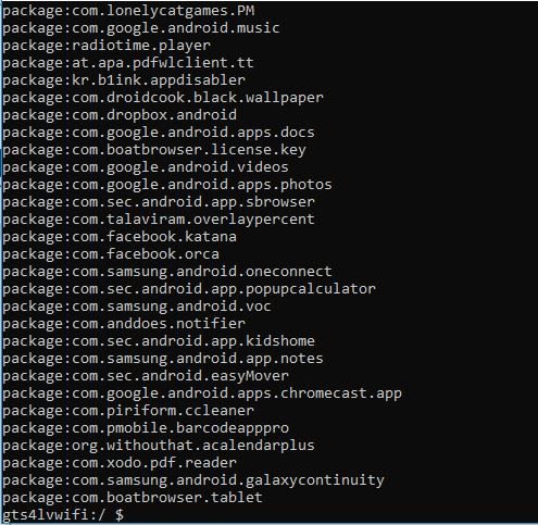

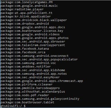

kann mir jemand sagen, welche der angeführten Apps (Bloatware?) kann man via adb gefahrlos deinstallieren?
