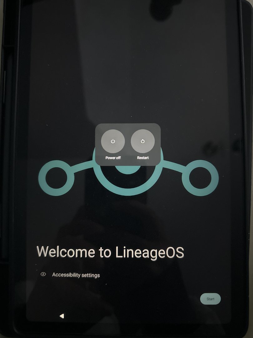

Hab das einmal mit Power + VolDown gemacht und hat anscheinend neugestartet und es hat geklappt. Hab jetzt nur power gedrückt dann kam das auf dem Foto
Soll ich mal Power off probieren?

Ja. Und mal die Einrichtung abschließen.
Mach ich. Aber sorry was soll ich besser zu erst machen ?
Reihenfolge ist egal.
Ich mach zuerst die Einrichtung. Aber was soll ich hier tun ?

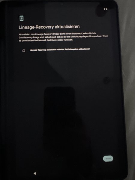

Kannst du anhaken.
Ok hab alles erledigt. Jetzt Power off und nochmal hochfahren?

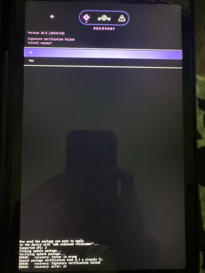

Das mit dem Reboot System vom Recovery aus , hat geklappt. Mache jetzt im Terminal asd sideload Magisk apk
Install anyway oder ?
Yes

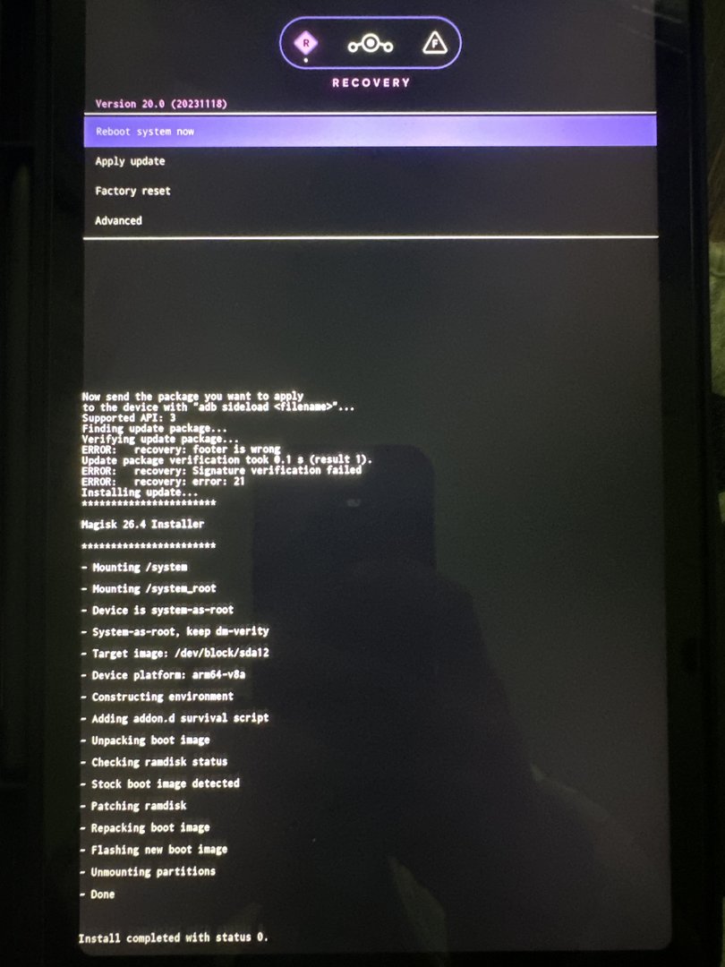

Und jetzt ?
Reboot system
