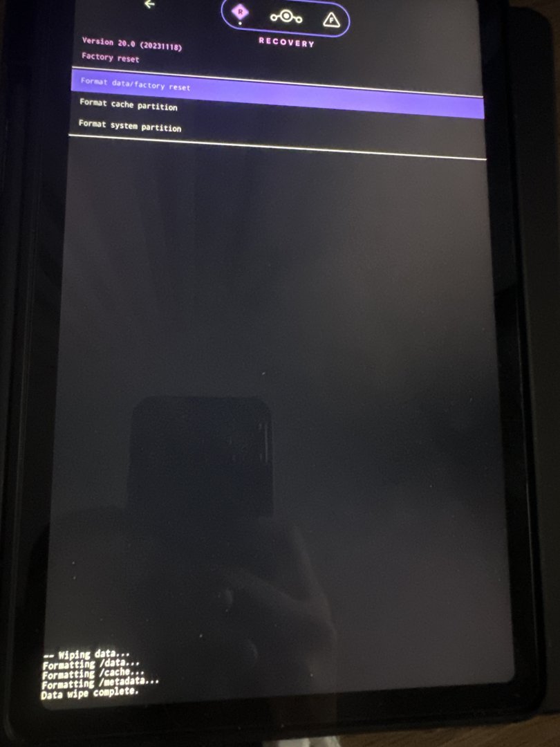

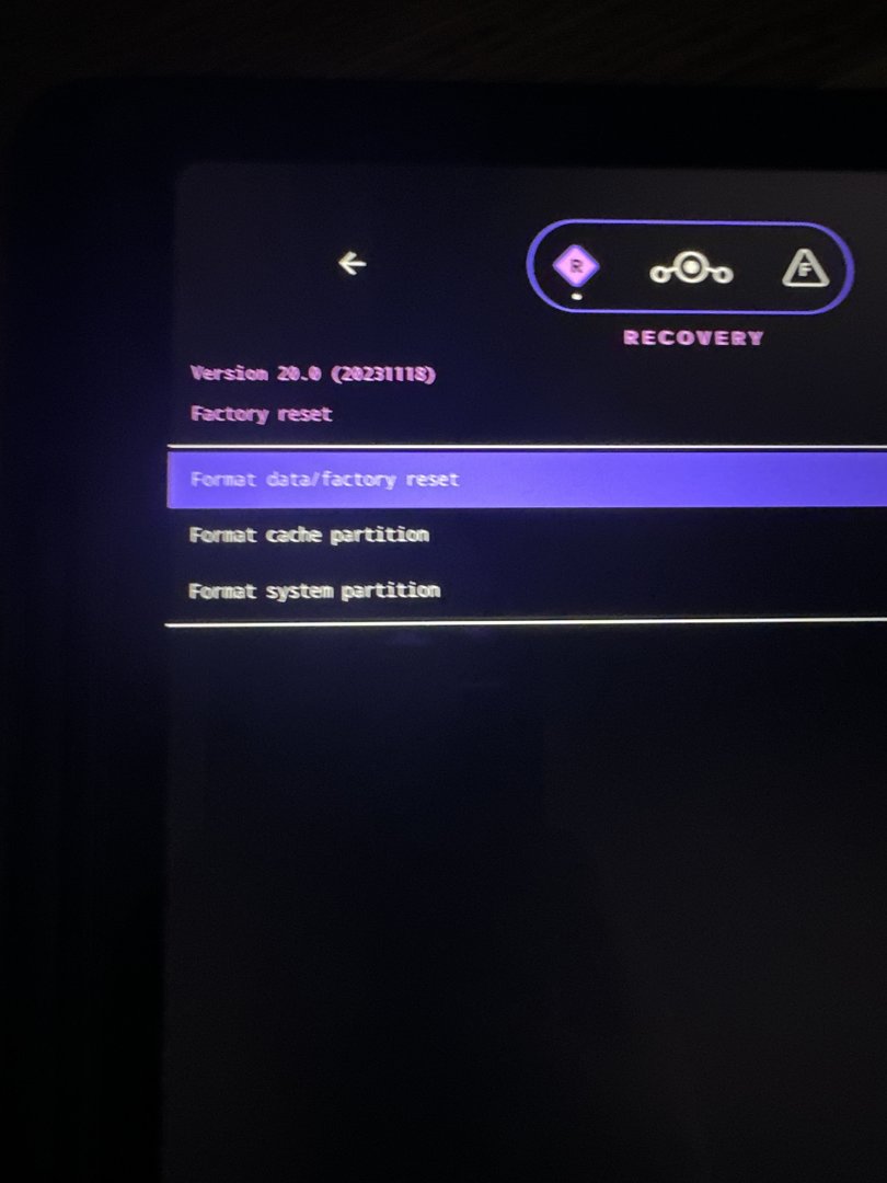

Factory reset, dann reboot System
Hab auf Factory Reset gedrückt und bin nun hier. Auf das 1. ?
Ja
Jetzt wieder zurück und dann auf System Reboot ?
Ja

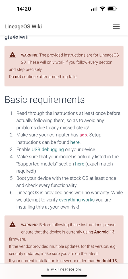

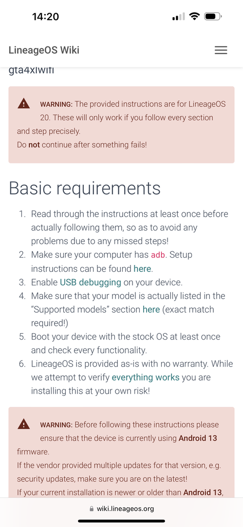

Nummer 2 ist mir leider zu kompliziert. Muss ich das machen?

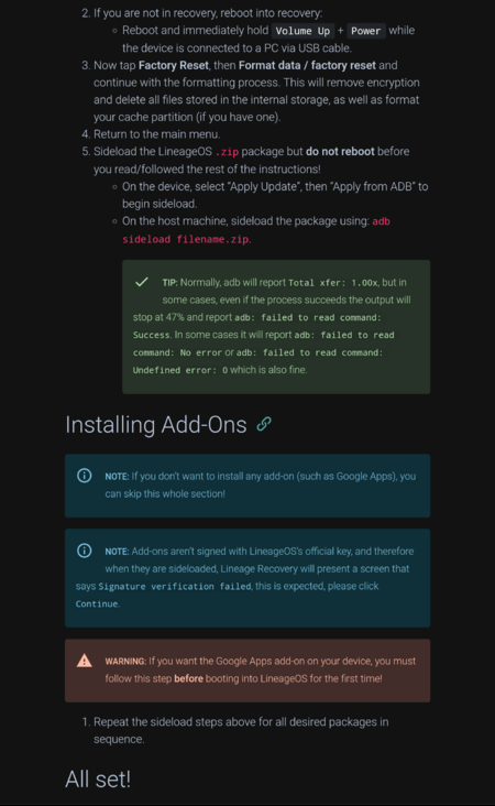

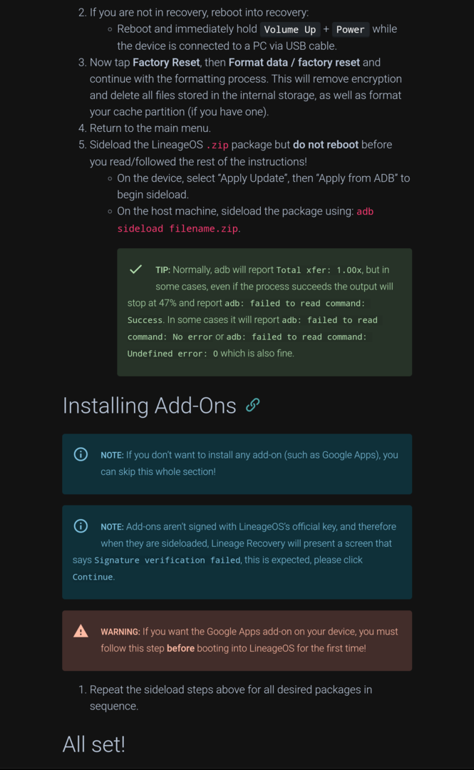

Das brauchst du nicht mehr machen. Nur noch LineageOS Recovery flashen und dann geht es ab hier weiter:
Ok. Ich lade die Core Variante und lege dann mal los👍

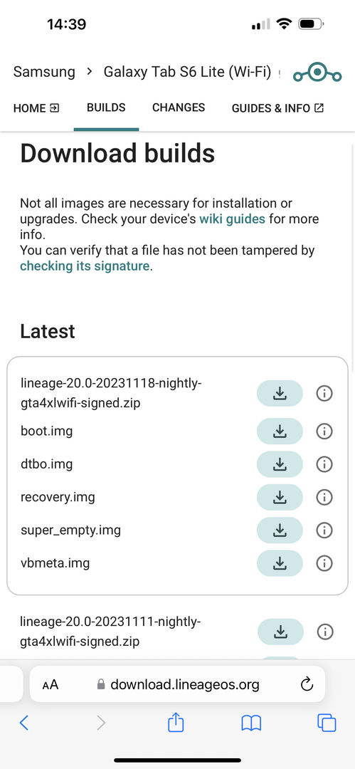

Bei Nummer 5 muss ich die Lineage.zip laden. Wäre das, das erste im Bild ?
Wenn ja dann im Terminal adb sideload und die Datei per Drag und drop ?
