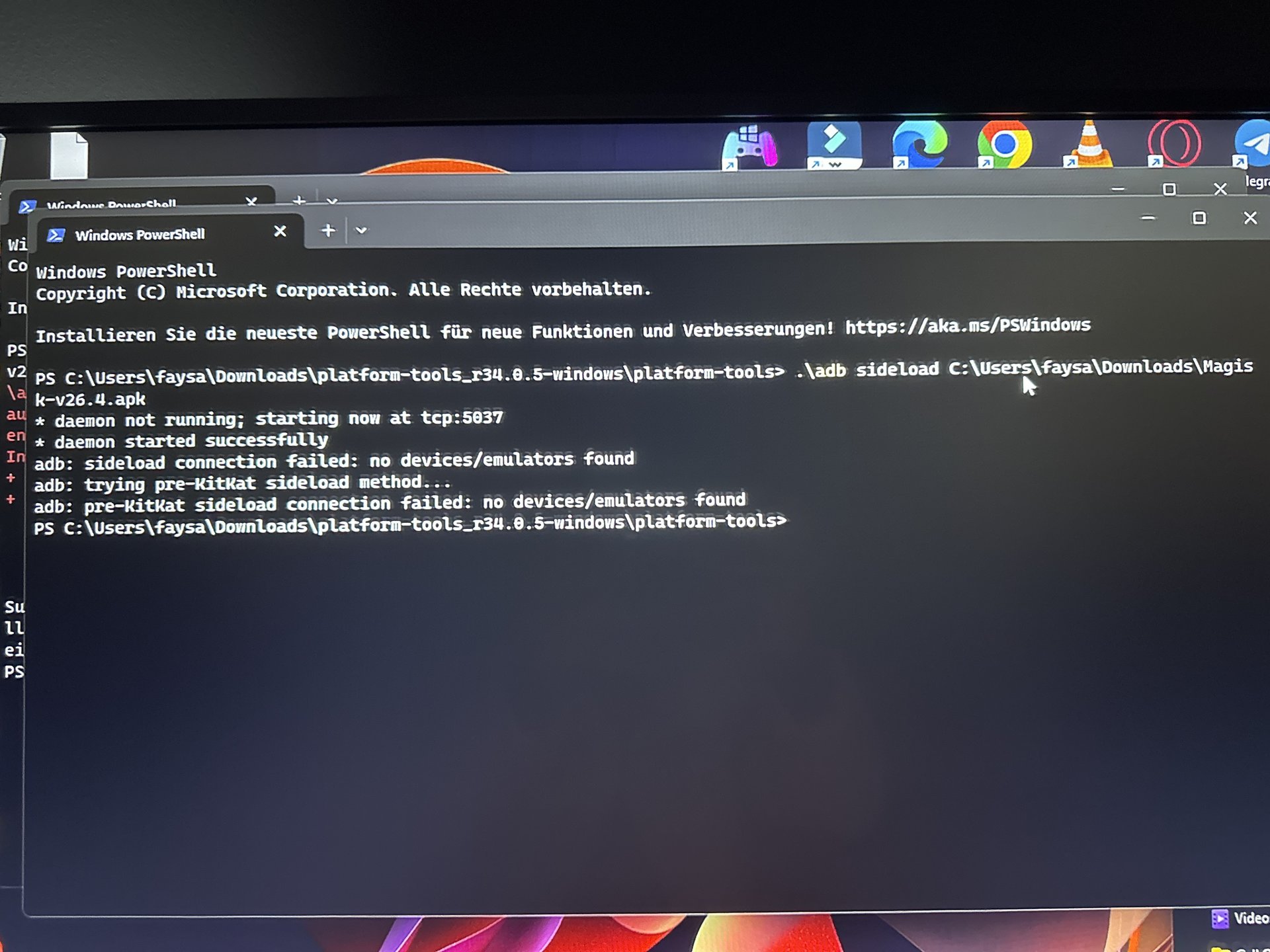

Beginn den Befehl mal mit ".\"
also: .\adb sideload
Jetzt kam das hier. Ist das so richtig?

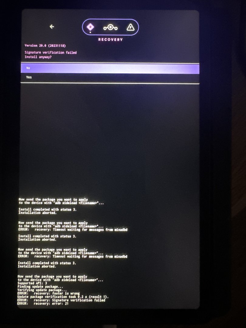

Steckt das Kabel richtig drin? Vielleicht in der Recovery den adb mode nochmal neu aktivieren.

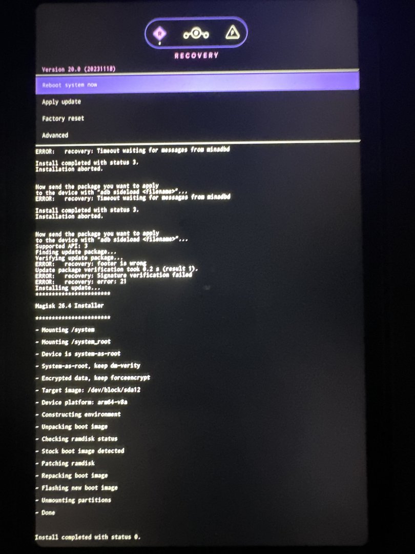

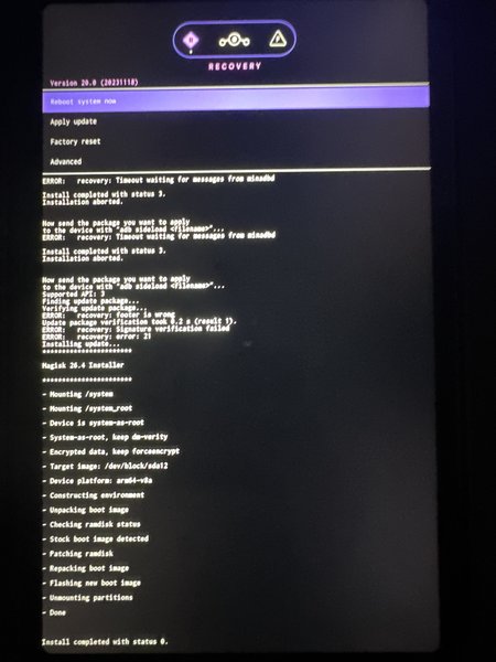

Glaube das ist jetzt korrekt. Install anyway, stimmt’s ?
Ja

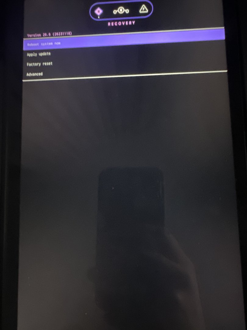

Wie gehts weiter ? Falls auf dem Foto alles richtig ist :)
System reboot und Magisk öffnen.

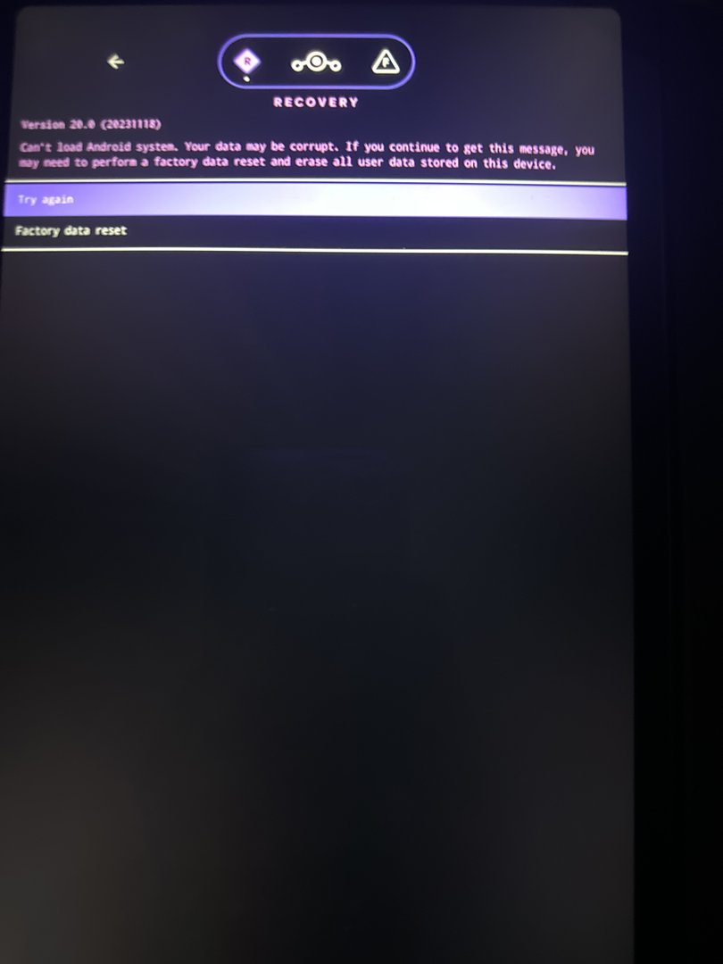

Mist! Kam diese Meldung hier
Ja dann mach mal den Reset.
