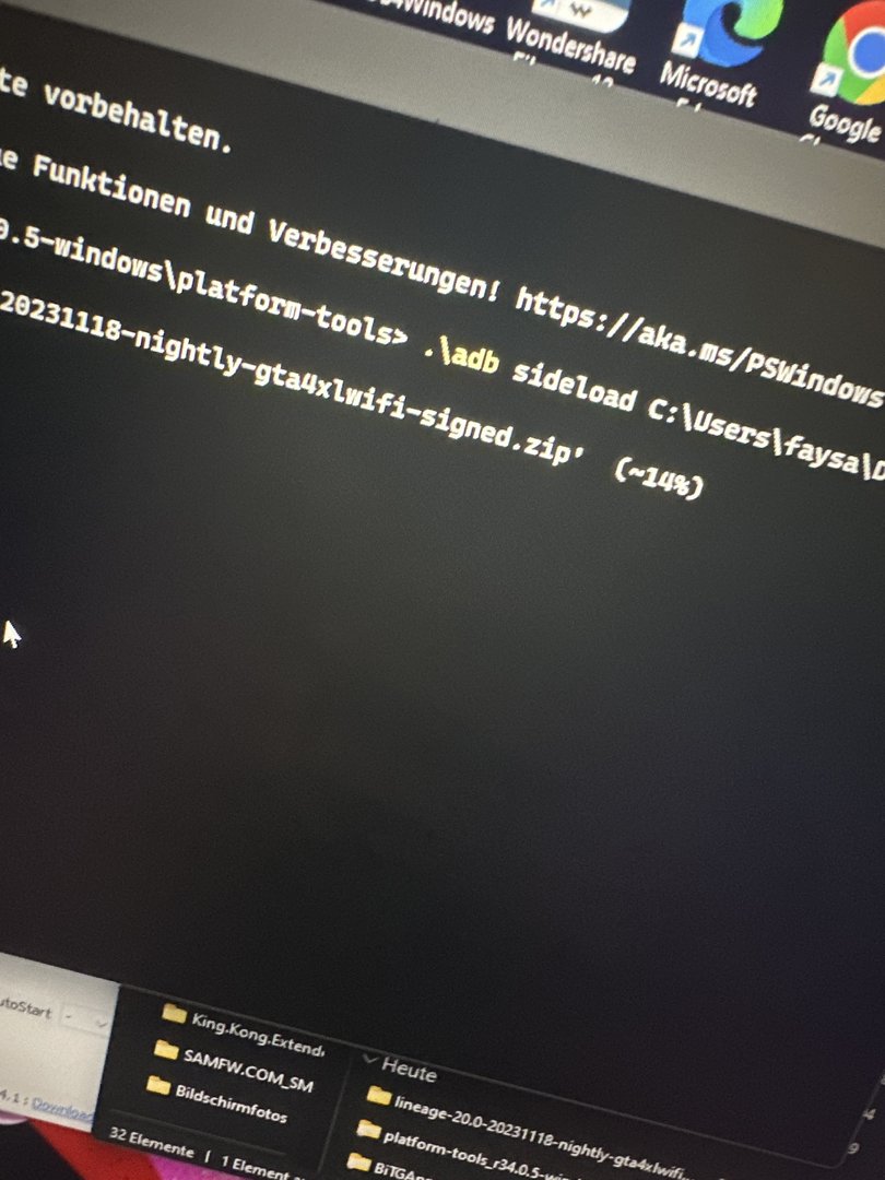

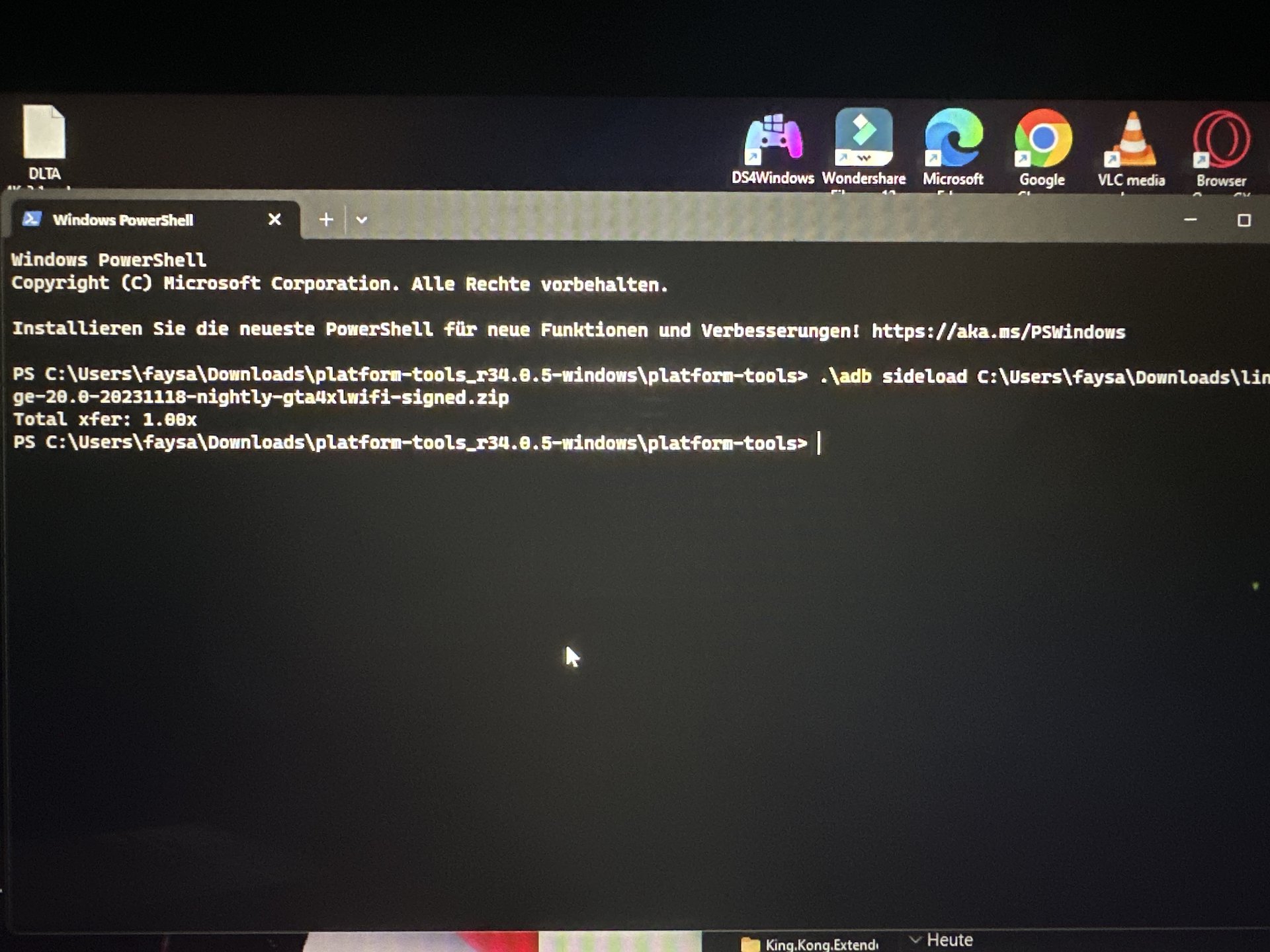

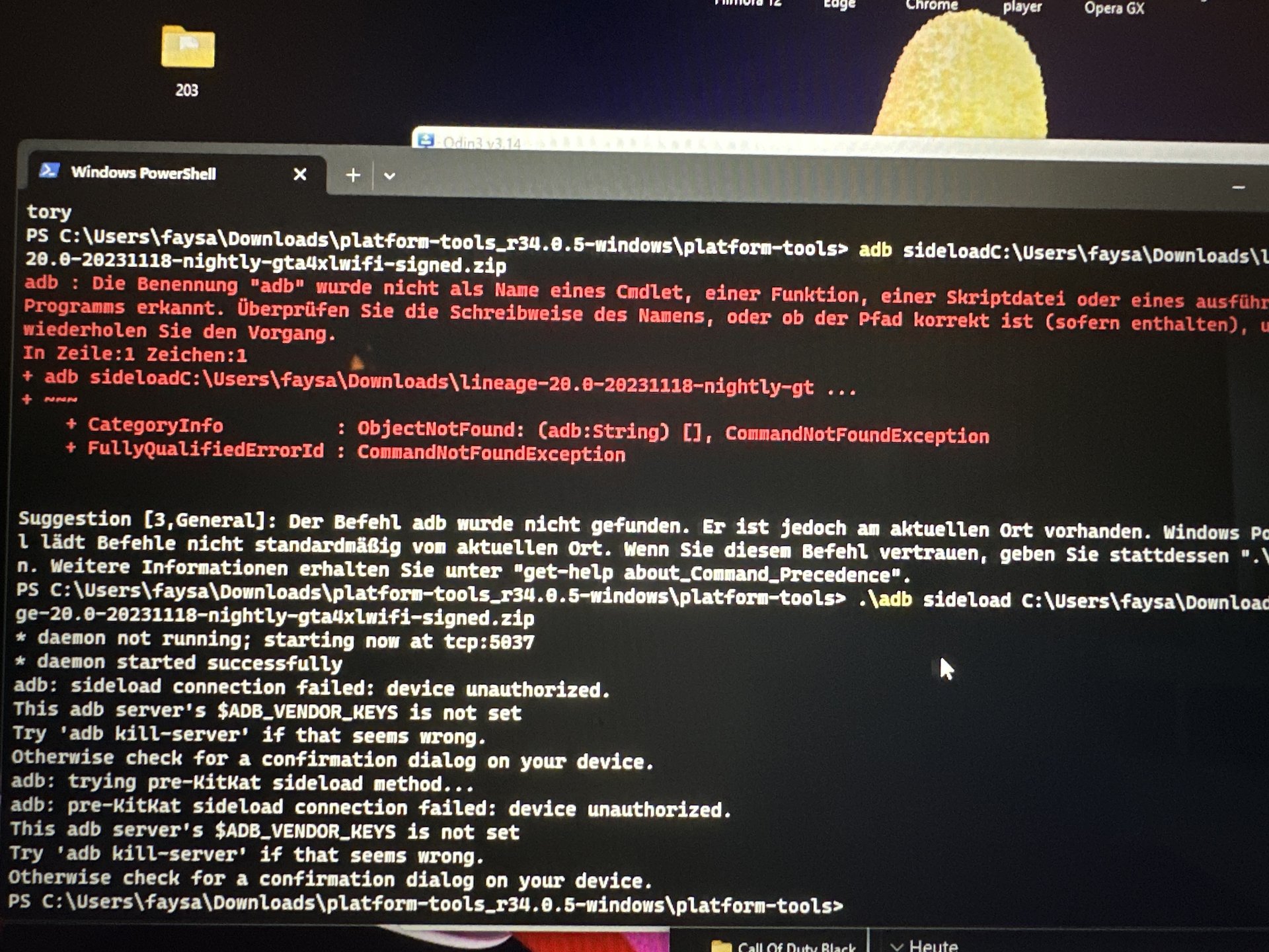

Also ich hab die LineageOS entpackt dann im Terminal adb sideload(LineageOS Ordner) hinzugefügt. Aber es kommt ein Fehler leider
Hab die zip Datei nicht entpackt und nochmal probiert. Dann kam das
Ist nicht richtig, oder ?
Die zip braucht man nicht entpacken. Vielleicht in der Recovery den adb mode nochmal neu aktivieren.
Und das mit dem Factory Reset usw nochmal machen danach ?
Nein, Factory Reset reicht einmal.

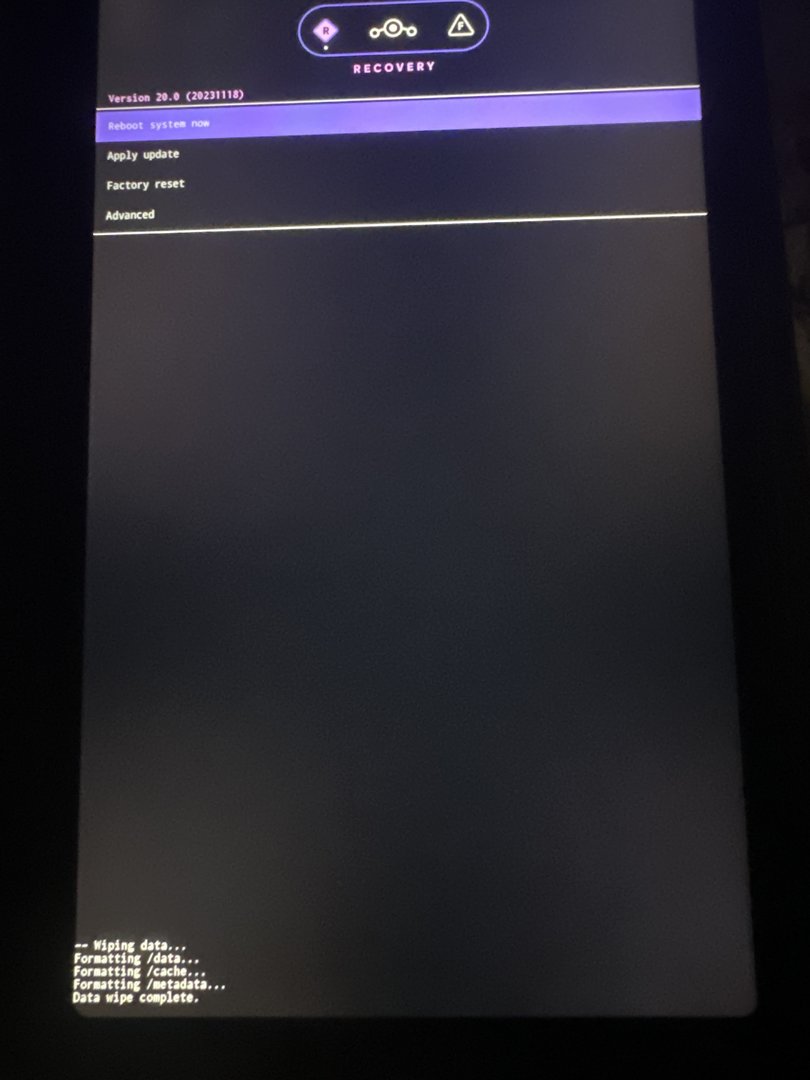

Ok bin jetzt hier wie mach ich das nochmal mit adb Mode ?
Da läuft jetzt gerade etwas

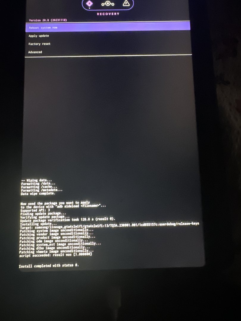

Ok hat jetzt bei 47% gestoppt dann kam das
Und auf dem Tablet sieht’s so aus

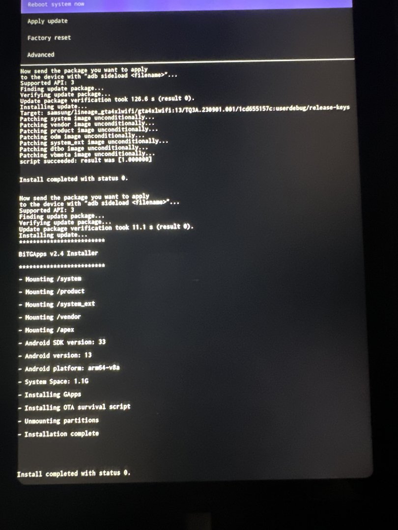

Ok, jetzt das Gleiche mit den Bitgapps.
Hab ich
Dann könntest du jetzt mal auf Reboot System drücken und gucken, ob es hochfährt. Wenn das klappt, dann nochmal in die Recovery und Magisk sideloaden.

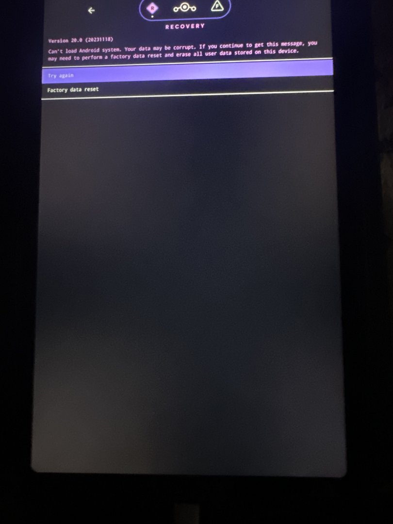

Kam leider das :(
Also das selbe nochmal im Terminal nur mit LineageOS?
Ja. Kannst du mal auf Factory data reset drücken, ob du dann wieder im Samsung Screen hängen bleibst?

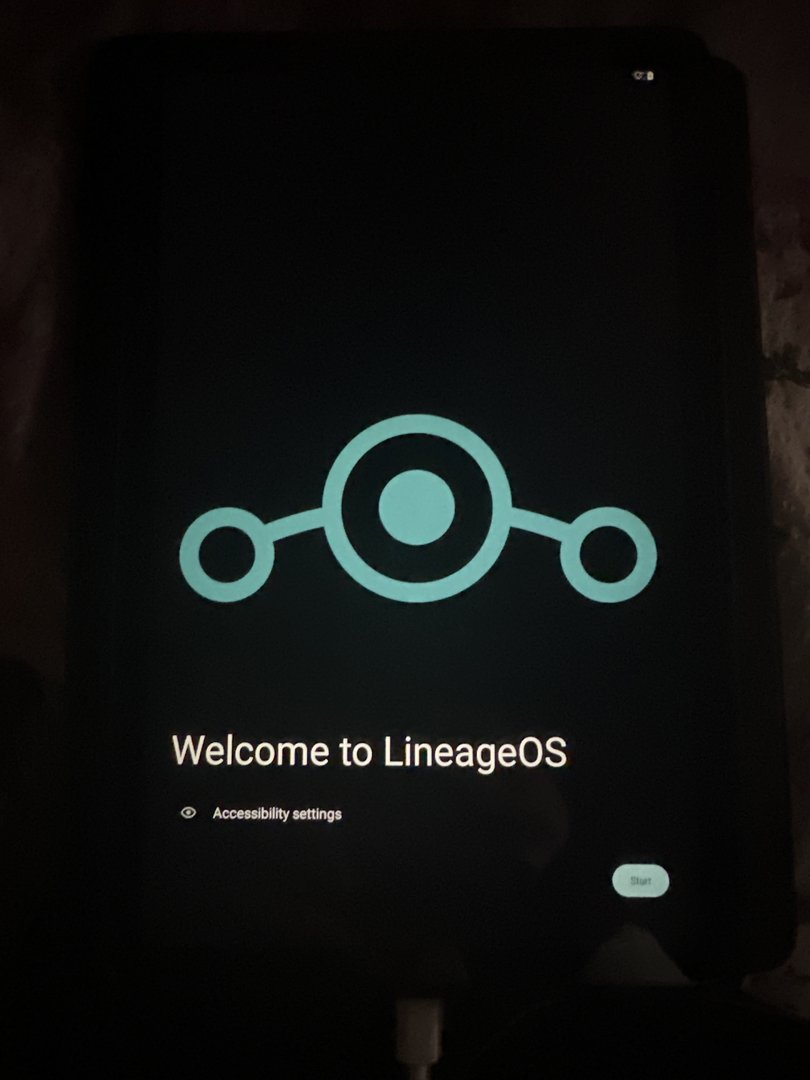

Hab ich gemacht. Aber hä? Hat’s jetzt doch geklappt ??
Läuft's? Paarmal hoch und runter gefahren? Vielleicht auch nochmal ins Recovery starten und von dort aus mit Reboot System ins OS starten.
