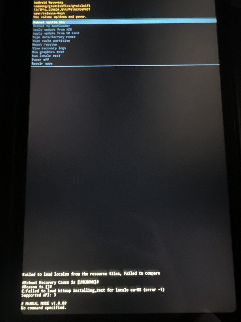

Bin ich hier richtig?
Nicht wirklich. Nimm mal den Haken bei Auto Reboot in Odin raus und flash nochmal. Dann mit den Tastenkombis Recovery starten.

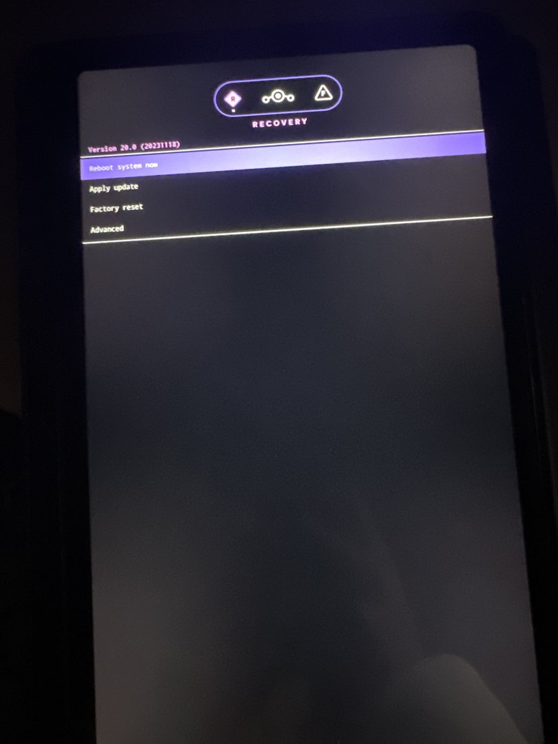

Hab’s geschafft. Hoffe ich. Und jetzt ?

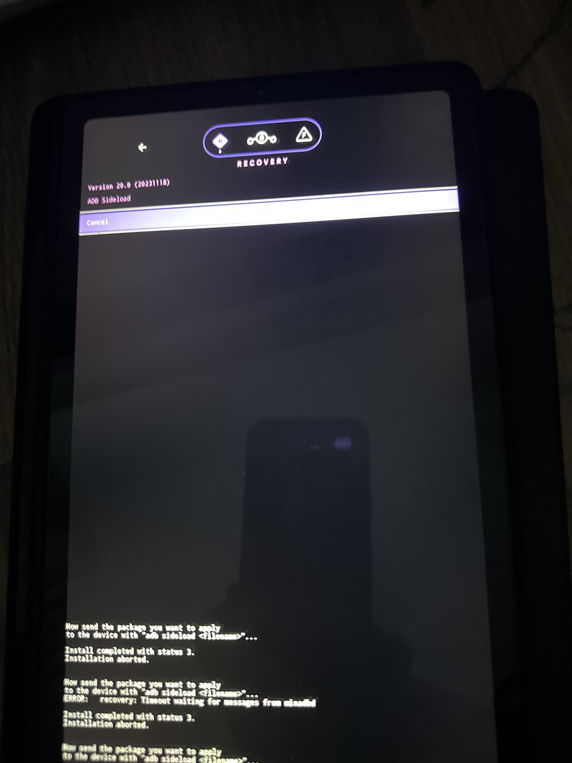

Ok also 1. auf Apply Update wie kann ich dann Magisk installieren? Also was kommt nach Apply Update?
Also , wenn ich auf Apply Update , dann auf From ADB , kommt das.
Auf ADB Sideload kann ich nicht drauf

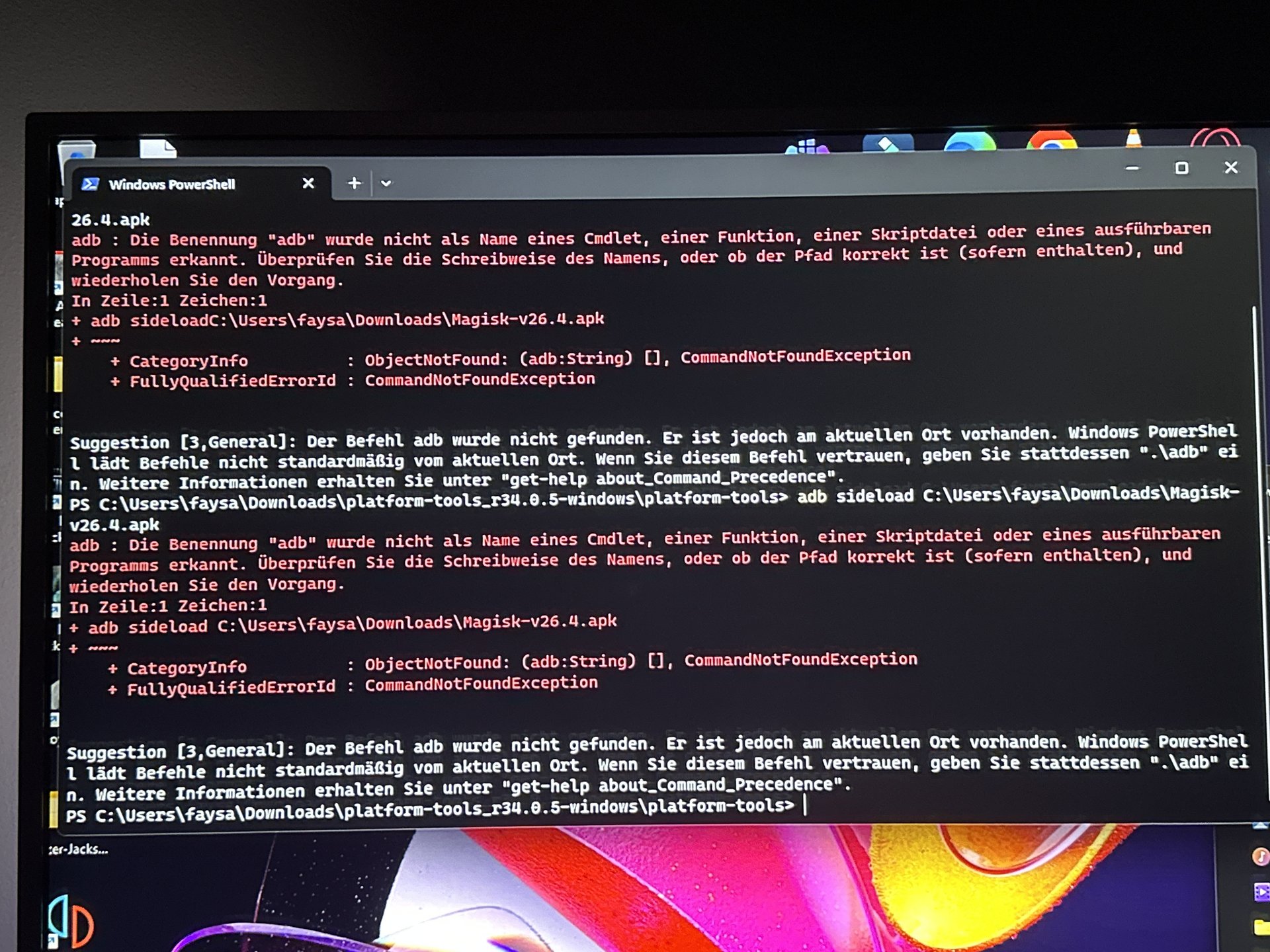

Ok hab jetzt SDK Tool auf dem PC geladen. Im Ordner gibt es mehrere Anwendungen. Etwa die ADB Anwendung starten ?
nein, so wird das nichts.
Du musst eine Eingabeaufforderung öffnen, in den Ordner wechseln und dann wie beschrieben:
adb sideload magisk.apk
wobei,
@juni
man kann doch in der Recovery keine apk installieren sondern brauch die INstallations-ZIP Datei?
Also Terminal im Ordner, wo du Magisk Apk ist und dann adb sideload<magisk>.apk so eingeben ?
Den platform tools Ordner öffnen, einen Rechtsklick machen -> In Terminal öffnen,
dann adb sideload tippen und die apk drag and drop einfügen
Dann einfach Enter?
Ja
Irgendwas stimmt leider nicht. Das kommt dann. Irgendwas mach ich wohl falsch.
Nachdem ich adb sideload getippt habe, noch nicht Enter drücken , oder ? Erst nachdem ich die Apk hinzugefügt habe?
