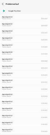

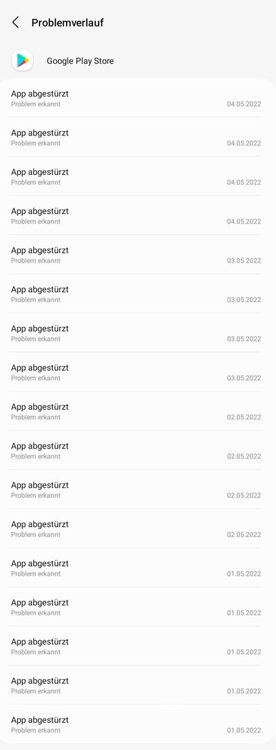

Die letzten Tage, beendet sich ständig der Playstore ohne irgendwelche änderungen von mir.

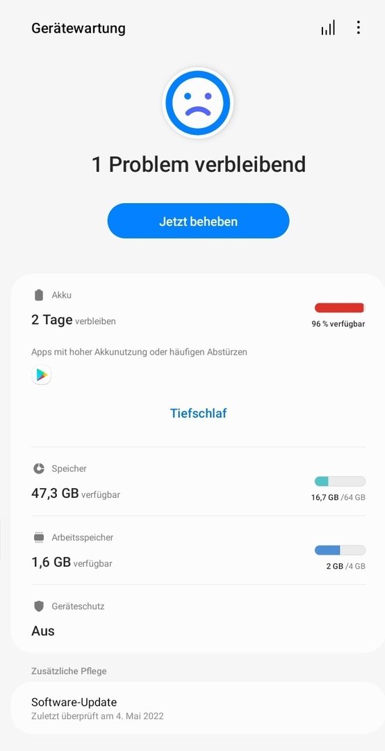

Auch die Gerätewartung von Samsung, zieht ein dummes Gesicht, und will das Ich den Playstore in den Tiefschlaf schicke.
Daten & Cache vom Playstore usw hab Ich alles schon gelöscht, auch von den Play- Diensten.

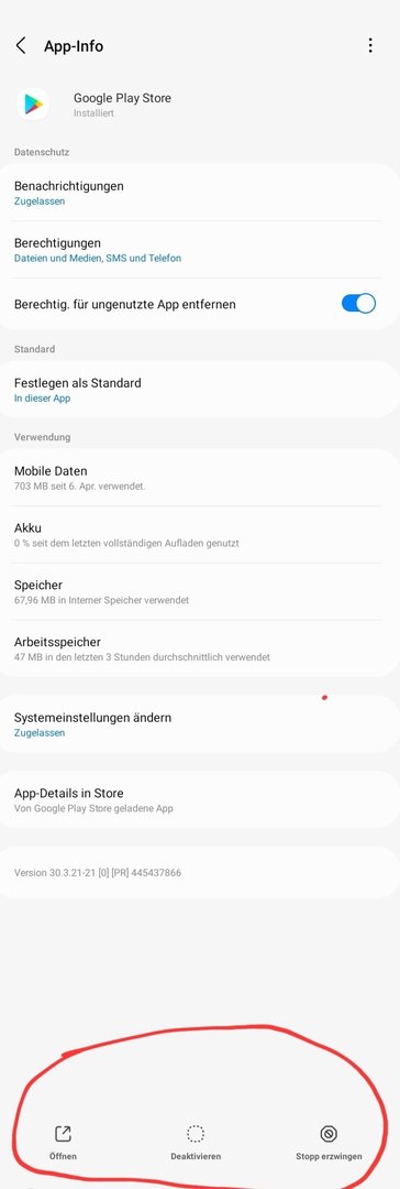

@VampierKing
Deinstalliere mal das Update /Aktualisierung der App
Kann Ich nicht! Ich kann nur öffnen, deaktivieren und Stopp erzwingen drücken. Der Store, sagt das der aktuell ist.
