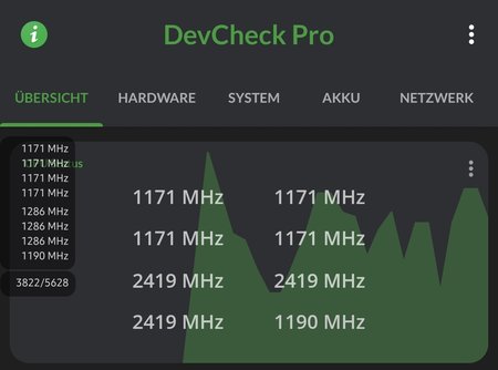

@DerKomtur
So eine Anzeige gibt es da nicht.
Aber mit einer anderen App kannst du die CPU Last sehen.
Z.b.
DevCheck Device & System Info - Apps on Google Play
Das sollte auch bei deinem Tablet funktionieren.
Dort siehst du hinten die CPU Last aller Kerne zusammen und den jeweiligen CPU Takt der Kerne.
Müsstest du dann z.b. als MultiWindow App laufen lassen oder als Popup-App.
