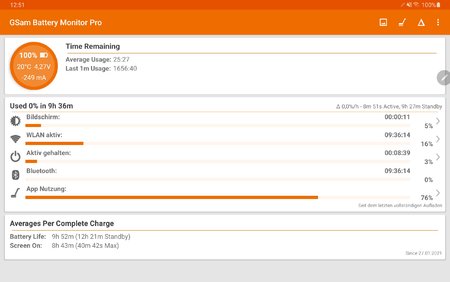

Ich habe das S6 seit gestern, gestern Abend aufgeladen und liegen gelassen, jetzt 11 Stunden später hat der Akku immer noch 100%,
hatte schon Angst das ich auch das Problem habe.
Am Ladegerät gelassen? Nein?
Es spielt immer auch eine Rolle, welche App's installiert sind. Man kann aber gut die Steuerung jedes einzelnen App's kontrollieren. Beim liegen lassen des Tab's schaltet das S6 dann auch in eine Art Schlummermodus, da wird W-Lan deaktiviert, wenn kein App das verhindert.
Wenn ich es am Ladegerät gelassen hätte, wäre mein Beitrag ja sinnfrei.😉
Kein Energiesparen an, aber WLAN und Bluetooth.
Wollte ja nur eventuell interessierten Käufern Mut machen, das es auch
S6 Geräte gibt, die den Fehler nicht haben. 😊
Reaktionen: vmddorf
Also nach 11 Stunden im Flugmodus noch keinen Prozent verloren? Naja, kann's zwar nicht glauben, aber okay.
Wie dem auch sei. Im WLAN, ohne LTE an, hält das Tablet eine Ewigkeit. Da braucht kein Käufer Angst haben
Na Du bist ja ulkig, unterstellst mir das ich Lüge, wie kommst Du darauf?
Und ich war auch nicht im Flugmodus, weiß auch da nicht wie Du darauf kommst.
Ich habe bei 9.36Std ein Screenshot gemacht, da sieht man das es immer noch 100%
sind, also 0% in 9.36Std, bei ca 11Std war das erste % weg.
