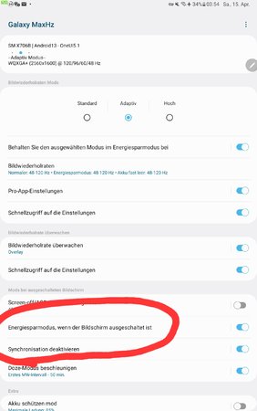

Galaxy Max hz kennst du?
GitHub - tribalfs/GalaxyMaxHzPub
Die beiden Parameter (rot) bringen noch mal ein paar Einsparungen bei mir.
Aber Du muss wissen, was Du machst, wenn Du das Tablet in den Schlummermodus bringst.

Bei mir sind es ca. 1 Prozent die Nacht. Allerdings deaktiviere ich per Routines (ehemals Bixby routines) die
WIFI - Schnittstelle ab 23.00.Vorschrift hier im Haushalt 🫡😆👍🫣
Mit den Einstellungen hält das S8 locker eine Woche durch.
Reaktionen: Jensemann1969 und arashi

Interessante App. Mit dem Akkuverbrauch kann man leben. Benötigt halt zusätzlich noch WRITE_SECURE_SETTINGS, wozu ich erst meinen 🐷-Hund überwinden müsste. Bei mir zeigt die Akku Battery pro - App übrigens 1,1 mA / Stunde (im Tiefschlaf) an.
Was mich am allermeisten interessiert. Hast Du vorher denn auch so einen hohen Akkuverbrauch im Ruhezustand gehabt? Sind die 8% normal?
@Ludwig22 Kann ich gar nicht sagen, wie der Akkuverbrauch vorher war. Galaxy max hz ist ein pflichtprogramm bei mir. Kommt sofort drauf. Write_secure muss aber sein. Ich strippe aber mit ADB-tool sowieso ungenutzte Apps raus. Hatte schon den Dachziegel Tab 8 ultra, das 12.4 Plus und nun dieses 8 hier. Von der Laufzeit her ist das 8 am besten. Das tab s9 soll in 11 zoll im August ja auch als Oled-Display kommen. Hoffentlich bleibt die Laufzeit dann.

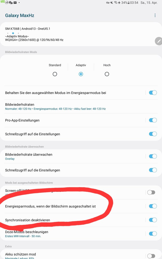

Wie kommt man zu den Einstellungen im Screenshot Anhang #3? Ich find' das nicht...
