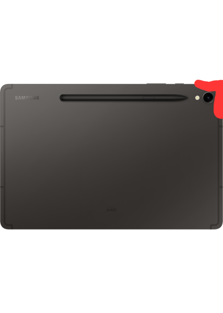

Beim Tab S9 habe ich ein Software und wohl ein Hardware Problem.
Immer wenn ich das Tablet nach längerer Zeit wieder nutze, verliert es 1x ganz kurz die Verbindung. Das ist gefühlt ne Sekunde, fällt halt nur beim Spielen auf oder wenn man Youtube schaut der kleine grüne Balken "wieder online" erscheint (Video läuft ohne stehen zu bleiben) und dann gibt es das Problem erst wieder, wenn es mal länger nicht genutzt wird. Ich warte quasi darauf und starten erst dann ein Spiel, damit ich nicht aus dem Game fliege.
Das andere Problem ist folgendes.
Wenn ich diesen Bereich verdecke, dann verliere ich vollständig das Signal oder so viel, dass das Tablet nicht genutzt werden kann, bis ich meine Hand dort entferne.
Ich nutze es ohne Case aber das sollte so nicht sein?
Fritzbox 7590AX nutze ich. 5GHz habe ich bewusst mal deaktiviert aber da ändert sich so gut wie nichts daran.
Jemand das gleiche Problem?

Noch etwas: In den Entwickleroptionen die WiFi Scan Drosselung abschalten
Habe das jetzt bei meinem Tab S9 probiert und sogar mit der FritzWLAN-App gemessen:
Auch bei mir fällt die Signalstärke um knapp 20 dB ab, wenn man die Ecke mit der Hand abdeckt.
Das ist bei 2,4 und 5 gHz so. Bei mir macht das keine Probleme, da sie Signalstärke "üppig" ist.
Reaktionen: 543436
Mit Case habe ich das Problem nicht, nur ohne.
Dann liegt es wahrscheinlich am "Kurzschluss" der verschiedenen Sektoren des Tab-Randes.
Das beeinträchtigt die Funkeigenschaften, ist aber normal, sonst wären die "Isolierstücke" im Rand nicht vorhanden.
Mit Handschuhen sollte es dann auch keine Probleme geben.
