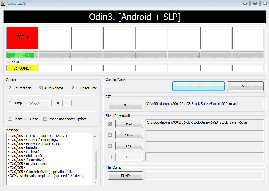

erstmal danke für eure reichlichen antworten, so dann mal los.
benutze odin3 v1.70
Symbol auf handy ist das 1. angehängte symbol (bitte nicht wundern habe das bild über google gesucht da ich leider aktuell keine cam zur hand habe, ist aber akurat das gleiche wie bei mir auf dem P1000)
bild von odin selber mit allen daten ersichtlich, siehe bild 2.
was die USB ports angeht habe ich aktuell alle am PC und auch am Lappi durch, über HUB und auch ohne HUB.
KIES ist tatsächlich noch im hintergrund an gewesen was ich jedoch alles beendet habe und so auch im task manager ersichtlich ist, und erneut geflasht so wie auf dem odin bild ersichtlich mit den gleichen dateien die dort auch ersichtlich sind.
hoffe das alles richtig erklärt wurde von mir, und wenn weitere fragen sind immer her damit.
danke

Hmm, da komme ich gerade ins Schwimmen...
Aber das Symbol würde dazu passen... welches Modem hast Du denn geflasht?
Edit: Wobei ich jetzt meine Zweifel habe daß Odin deswegen meckert? Aber richtig ist das so imho nicht...
Edit 2: Siehe erste Seite:
6. Dieser Schritt ist sehr wichtig: (PHONE klicken)
- Falls ihr ein
GSM-basiertes GT-P1000 Tab verwendet, (Asien, Europa, Naher Osten, Ozeanien, Afrika, und so weiter) dann sucht nach dem Ordner „JPZ-Modem“ und wählt die Datei „modem.bin“ aus.
- Falls ihr ein „Nord-Amerikanisches T-Mobile-Tab“ benutzt, sucht nach dem Ordner „T-Mobile-Modem“ und wählt die Datei „modem.bin“ aus.
- Falls ihr ein AT&T (USA), TelCel (Mexiko, wenn du kein GT-P1000L Tab benutzt) and Telstra (Australia) User seid, sucht nach dem Ordner „JK3 Modem“ und wählt die Datei „modem.bin“ aus.

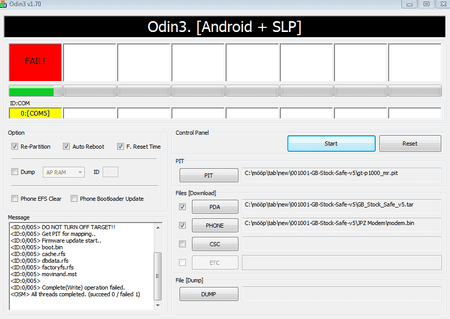

so hab jetzt erneut mit der passenden modem bin geflasht und ergebniss ist dieses hier (siehe anhang)
johsty
Edit: also habe so wie es auf dem screen ersichtlich ist die JPZ modem.bin ausgewählt bei Phone

Sry, fällt mir im Moment auch nix zu ein... ist halt schon ewig her... Ich weiss noch daß ich mal nen echten facepalm-Fehler hatte mit Odin auf dem Tab... Aber keine Ahnung mehr was das war...
startest Du Odin als Admin?
Versuch mal die Dateien höher zu packen ( Bsp C:Android) und da alles rein .
SD Karte und Sim draußen?
Hast du schon probiert alle file's erneut runterzuladen ? vielleicht irgend ein file hat ne macke ?
also 100 % funktionierte file's benutzen.
sodin wird als admin ausgeführt, die daten sind jetzt direkt untern C abgelegt und die .tar .bin und die .pit sind erneut geladen worden (aus diesem thread, post #1174) und erneut am lappi sowie PC an unterschiedlichen USB ports geflasht worden. leider weiterhin ohne erfolg. kommt weiterhin in odin die meldung FAIL!
langsamm muss ich wohl einsehen das mein tab hinüber ist oder?
EDIT: sim sowie SD sind entfernt!
