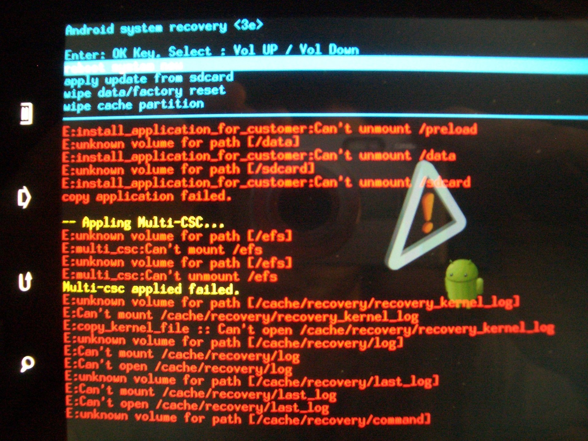

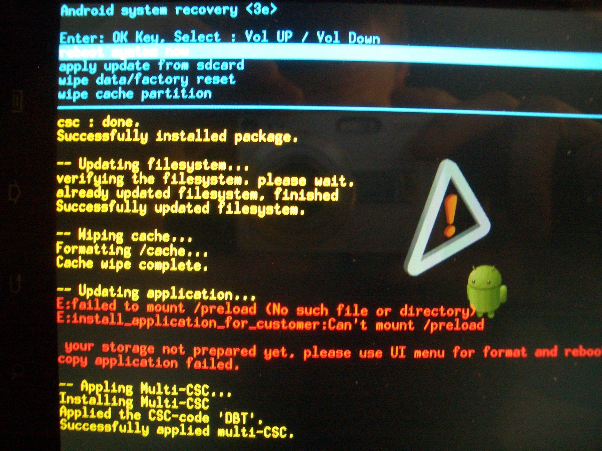

soooo ich habe nun doch noch weiter gemacht und habe folgendes noch hinbekommen:
>>nur<< die PIT geflasht = OK
>>nur<< die PHONE geflasht = OK
also die beiden, egal ob einzelnd oder gar beide zusammen, beides ist in ODIN durchgelaufen und wurde auch grün angezeigt. soweit so gut nun kommt die PDA (GB_Stock_Safe_v5.tar) hinzu und ODIN schreibt weiterhin das FAIL und bricht ab auch mit unterschiedlichen kombinationen mit PIT&PHONE mit und auch ohne häckchen.
auf´m TAB habe ich jedoch wieder den samsung boot screen ersichtlich (bleibt jedoch in einer endlos schleife ohne das was passiert) UND auch das recovery menu ist wieder vorhanden, TAB ist zudem auch wieder über das normale netzteil aufladbar, zumindestens das batterie symbol ist dabei ersichtlich wenn ich es anstecke.
hoffe diese info hilft einem oder gar mehr von euch um mir weiter zu helfen vllt bekommen wir das ja doch noch hin bei mir :)

Also ich habe mir noch mal deine Posts durchgelesen... Hast du damals im Oktober den gelockten Bootloader entsperrt? Entweder man macht mit Android 2.2 über Kies ein Update auf 2.3 oder man entsperrt den Bootloader per App, damit man einen Custom - Kernel per Odin flashen kann.
das ist mit sicherheit eine gute frage, aber auf die kann ich dir trauriger weise kerine antwort geben da ich es nicht mehr weiss :( kann ich das im jetzigen zustand noch herrausbekommen ?
johsty
Puuuh! Ich suche gerade in ein paar Foren nach einer möglichen Lösung, sieht aber nicht gut aus. Da du aber noch flashen kannst (per Odin), könnte man versuchen, noch einmal Android 2.2 zum Laufen zu bringen und dann alles weitere. Die meisten, die sich den Bootloader zerschossen haben, haben jetzt einen schönen Briefbeschwerer...
ich habe jetzt mal ein foto hochgeladen wo man hoffentlich einiges besser sehen kann wo ich jetzt aktuell wieder hinkomme nur das ganze ROT dadrauf sollte wohl nicht so gut sein, hoffe ihr könnt damit mehr anfangen als ich. mit 2.2 währe ich für den anfang auf jeden fall auch zufrieden. um es mal anders zu formulieren, ich nehme bzw. flashe alles was ich soll hauptsache das tab funktioniert wieder.
€: habe mal noch ein bild hinzugefügt wo ersichtlich ist was unmittelbar nach dem erfolgreichen flashen der PIT und PHONE kommt.

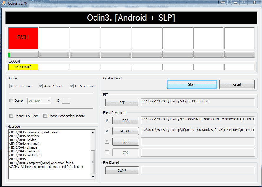

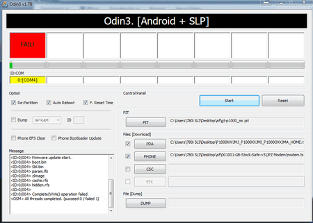

Zieh Dir von sammobile.com mal die JMA fürs Tab (ist ne europäische 2.2). Wenn Du die geflasht kriegst sollte Dir Kies nen Update auf 2.3.x anzeigen und damit geht es dann normal weiter.
so hab mir jetzt die JMA mal gedownloaded und siehe screen das ergebniss! :(
ich habe auch mal während dem download speciel nach dem fehler in odin "movinand.mst" gegoogleet und bin da per zufall auf diesen link gestossen.
Internal SDCARD Damaged - GSM-Forum
nach dem was ich rausgelesen habe ist mit hoher warscheinlichkeit mein NAND im ar.... das heist ich werde auf dem TAB selber nie wieder android oder was anderes bekommen. jedoch wie im link alles über die externe micro SD karte laufen lassen kann.
zumindest verstehe ich das so da mein englisch nunja ziehmlich eingerostet ist und der größte teil für mich bahnhof ist :(
was haltet ihr davon?!
