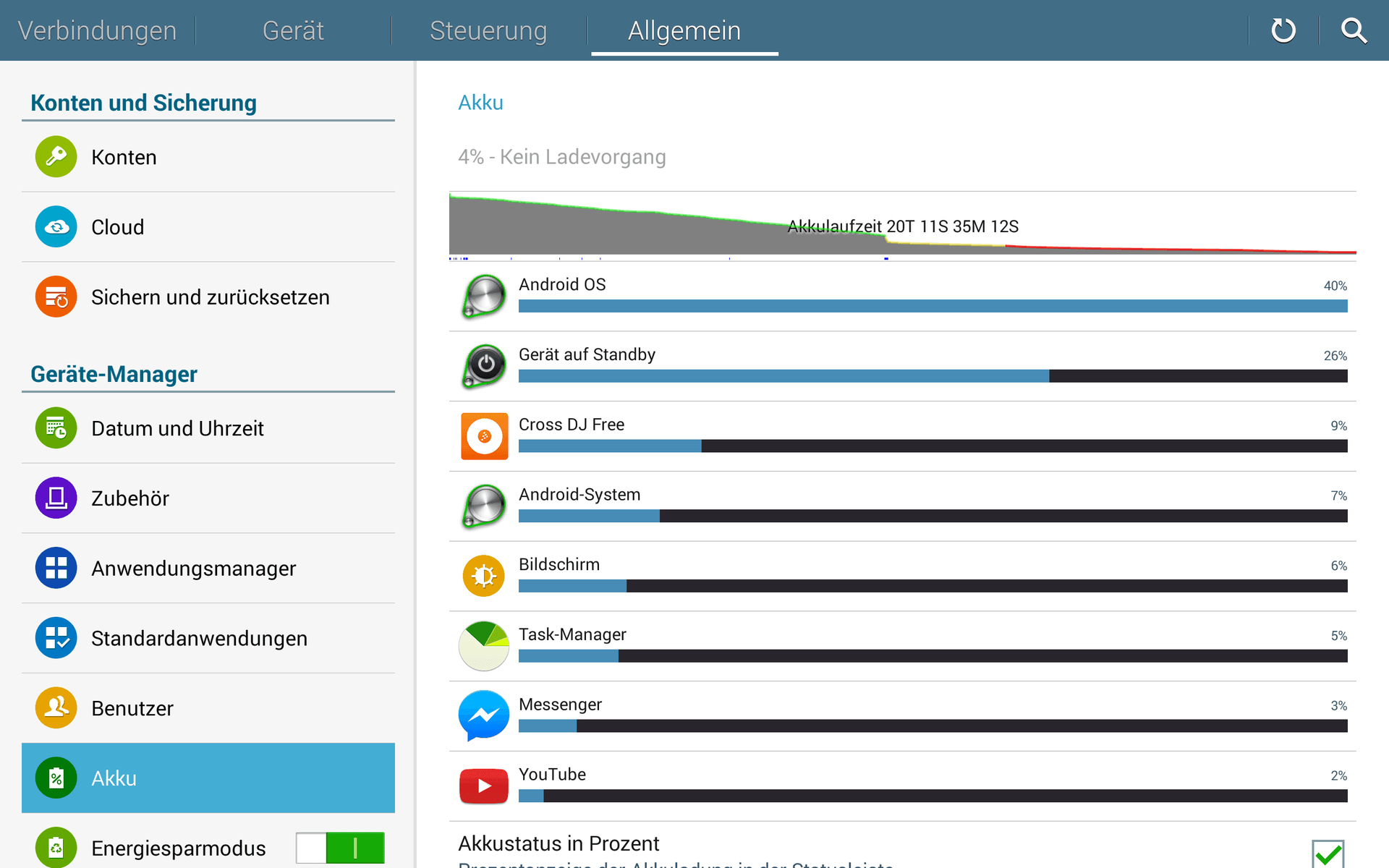

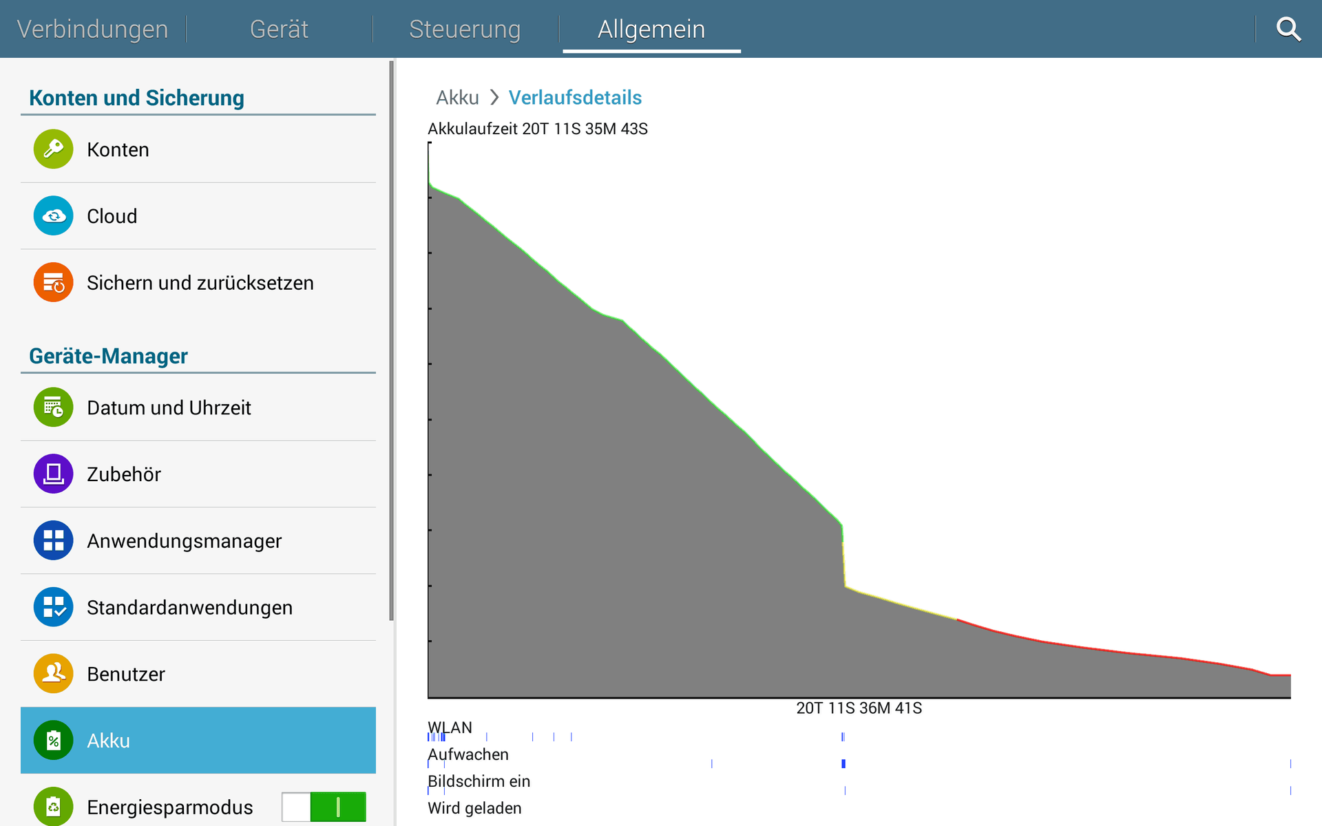

Hallo, hab seit ein paar Wochen das Galaxy Tab Pro 8.4 WiFi.
Von Anfang an habe ich folgende Probleme damit, während des Betriebs schaltet sich das Display ab, einmal Home Button drücken und ich bin wieder auf dem Lockscreen zur Eingabe der Pin, das passiert mehrmals täglich, egal ob ich surfe, eine Mail schreibe oder was auch immer, selbst wenn nur das Mail-App offen ist passiert dieser Vorgang, dann kommt es vor, dass der Bildschirm eingefroren ist und ich weder zurück noch Home unten drücken kann, die Tasten reagieren nicht, der Bildschirm reagiert ab und zu auch nicht beim ersten Klick. Hat jemand eine Idee oder ist das ein Fall für die Garantie bei Samsung? Freue mich auf Eure Antworten.
Habe das Gerät mal einige Zeit liegen lassen, WLAN und alles andere waren ausgeschaltet (ging trotzdem einmal kurz an, warum auch immer). Daher komme ich beim Standby auf ca. 21 Tage.
