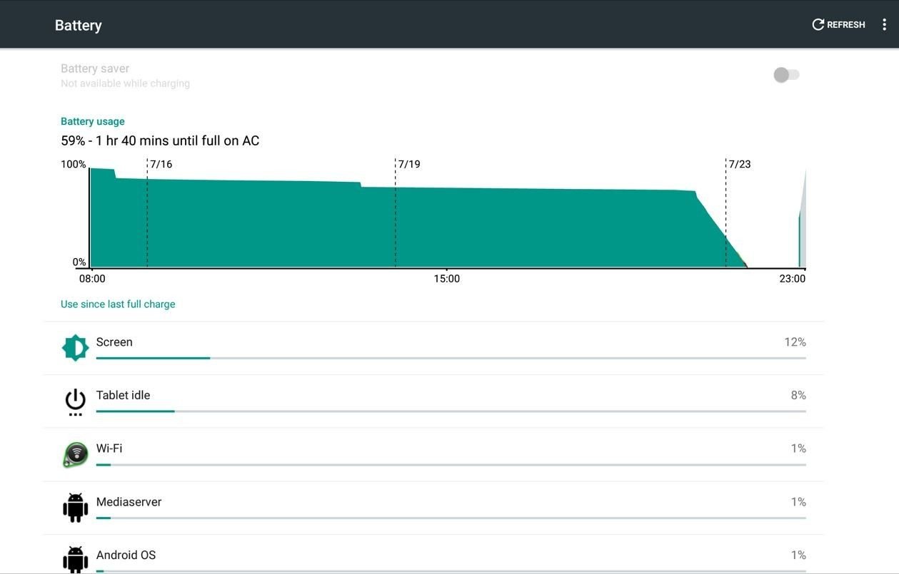

ich habe seit ein paar Wochen ein Tab Pro 10.1, auf dem ich die neueste CM-Snapshot-Version installiert habe. Im Wesntlichen läuft alles bestens, aber mit dem Akku gibt es ab und zu ein Problem:
Es kommt manchmal vor, dass der Akku ohne erkennbaren Grund sehr schnell leer wird. Das Gerät schaltet sich eigentlich nach 5 Minuten in Stand-By, so dass es nicht versehentlich mit angeschaltetem Display herumliegen kann. Ich nutze auch keine Apps, die Stand-By unterdrücken.
Im Anhang habe ich mal einen Screenshot von der Akku-Übersicht angefügt. Bei Nutzung geht der Balken fast senkrecht nach unten, und in einem Fall geht es auch nach der Nutzung weiterhin sehr steil runter bis aufd 0%, so dass das Gerät sich erst wieder anschaltet lässt, nachdem es am Netzteil war.
Hat jemand eine Idee, woran das liegt? Ich habe recht viel Snapseed benutzt, saugt das eventuell weiter ab Akku, auch wenn das Gerät schon auf Stand-by ist?
