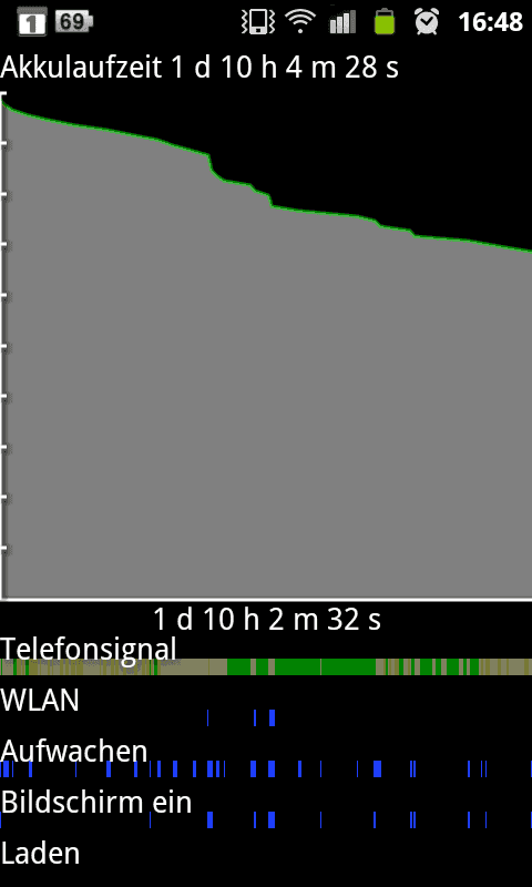

Übrigens: Wenn ich mir den Graphen deines Akkuverbrauchs während der markierten Zeitspanne ansehe, mag das Handy zwar wach sein, aber der Akkuverbrauch sinkt doch relativ langsam. Also selbst wenn du die Quelle nicht findest - so wild scheint es nicht zu sein :)

Ich habe meine Datenverbindung incl. Sync dauerhaft an und kann dies nicht bestätigen!Das es mal kurz aufwacht um zu sync. kann schon sein, doch nicht über diese Zeitspanne.Denke auch eher an eine App, welche im Hintergrund rödelt.

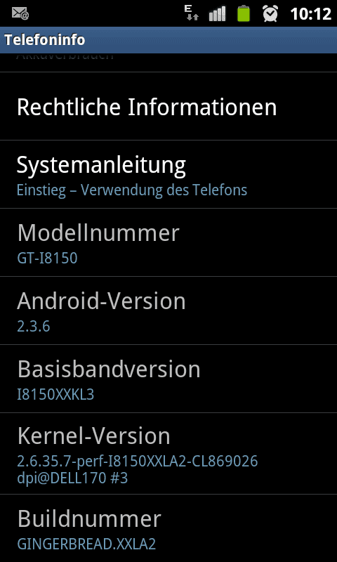

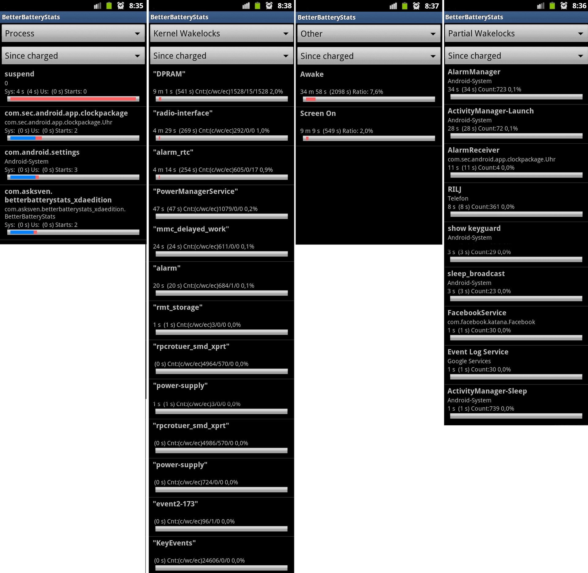

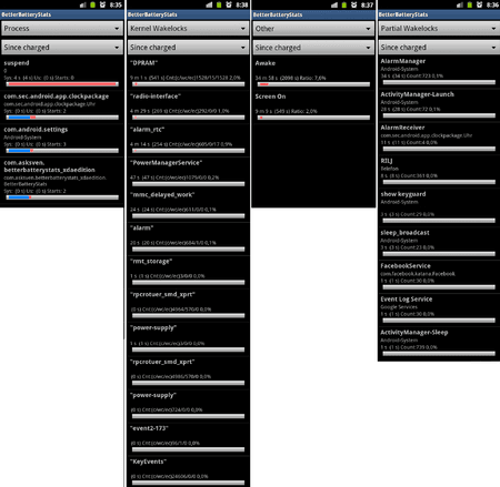

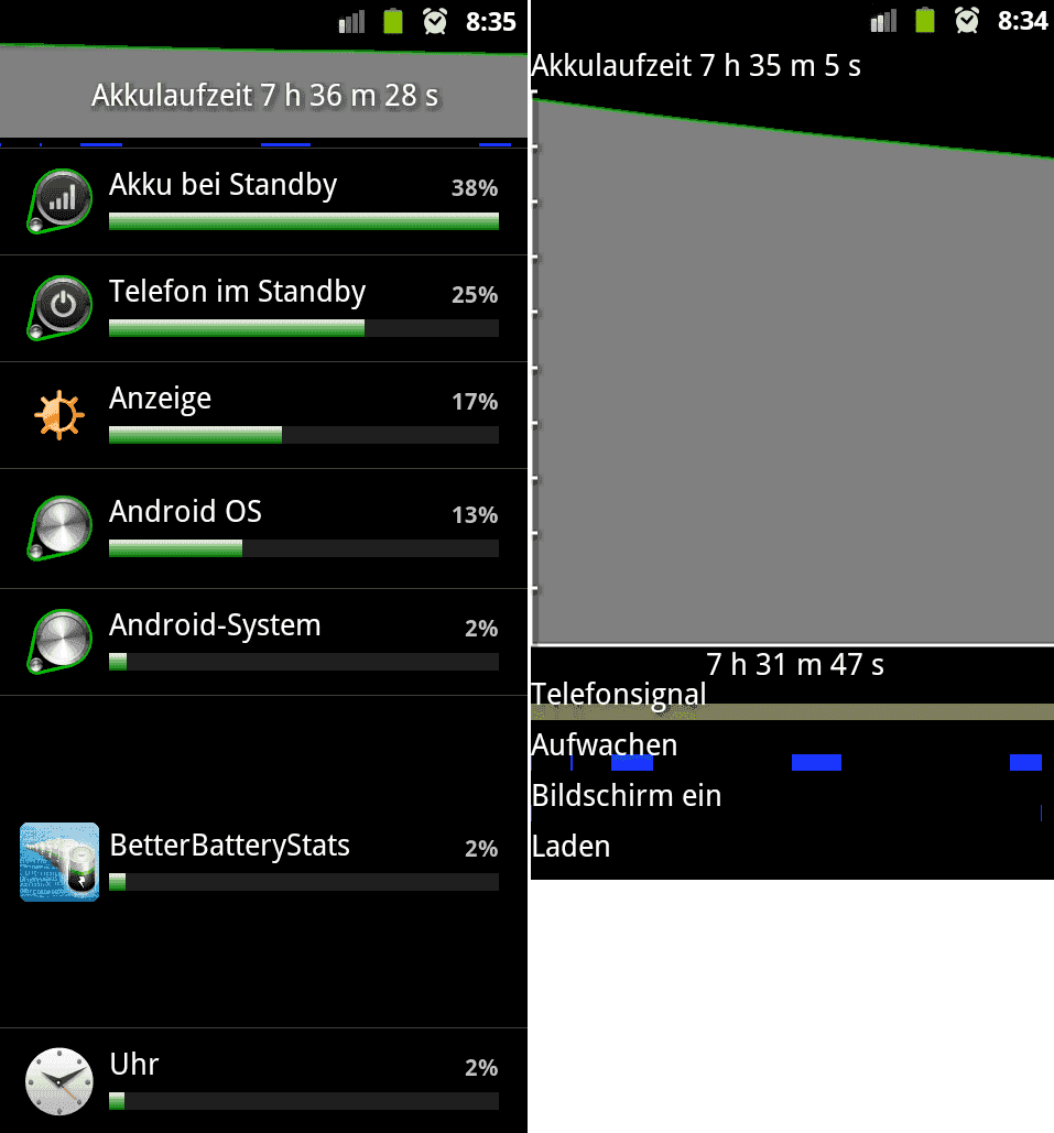

Hallo zusammen. Ich habe jetzt mit Betterbatterystats den Nachtverbrauch überprüft. Um es vorweg zu sagen: der Verbrauch ist mit 12% nicht so wild, mich würde aber trotzdem interessieren was da passiert. Hab das Telefon seit drei Wochen und am Anfang war der Akkustand-Unterschied zwischen Abends und Morgens nur 3% ! Letztes Wochenende habe ich über Kies ein Firmwareupdate gemacht. Ich häng noch einen Screen mit den Telefoninfos an.
Fakten: Telefon war heute Nacht um 01:00 Uhr voll geladen und Kabel wurde entfernt. Ab da geht das Diagramm los. Ausgelesen habe ich um 08:30 Uhr. In diesen 7 1/2 Stunden wurden 12% Akku verbraucht. Wlan und Datenpakete waren aus, dementsprechend auch Sync. Bildschirm durchgehend aus. Einzige Aktion des Telefons vor dem Auslesen war der Wecker um 08:15 Uhr mir dreimaliger Wiederholung alle 5 Minuten.
Screens und Textdatei anbei. Vielleicht wird einer von euch daraus schlau. Würde mich jedenfalls freuen wenn da jemand was schlaues zu sagen kann.

Also auf den ersten Blick würd ich sagen iwacht das Phone am häufigsten durch den Alamrmanager und den dazugehörigen Komponenten. Sprich dem Wecker. Dann durch häufige Verbindungen ins Telefonnetz- also syncen (nicht der Daten, sondern was ein Handy in Intervalen generell macht, um mit dem Netz verbunden zu bleiben) usw.
Und wie es aussieht ist Facebook auch daran beteiligt. An dern ersten beiden wirst du kaum was ändern können, ausser du benutzt den Wecker nicht und schaust zu, dass du das Smartphone irgendwo ablegst, wo es einen optimalen Empfang hat.
Wenn du diese Facebook App und den Messenger benutzt, dann solltest du dich immer ausloggen, wenn du aus einen der Apps rausgehst. Ansonsten läuft ein Dienst im Hintergrund und wird dein SGW immerwieder aufwecken, um Daten abzugleichen - oder zumindest abgleichen wollen, selbst wenn WLAN und mobiles Datennetz deaktiviert ist.
Danke dir schon mal dass du dir die Sachen angeschaut hast. Ich hätte da aber ein paar Fragen zu deiner Analyse:
- Alarmmanager ist klar, ich brauch den Wecker. In den Screens steht da aber 1%, kann also nicht der Übeltäter sein.
- Telefonnetz ist ein guter Hinweis. Ich hab zu Hause meistens nur zwei Balken. Im Büro habe ich volles Netz und der Telefonsignalbalken ist grün. Auf meinen Screens (zu Hause, Nachts) ist er braun mit einigen gelben Unterbrechungen im ersten Drittel. Das wird dann wohl die Netzqualität sein? Grün = super, andere Farben = schlecht?
Ich teste heute Nacht mal mit Flugzeugmodus.
- Facebook ist zwar installiert, aber Verbrauchsanzeige und Textdatei sagen 1s / 0%.
In der Textdatei steht unter other usage: Awake, 39m, 31s, Ratio 8,2%. Im Diagramm sehe ich drei mal den Awakebalken. Aber ich kann nirgends rauslesen was das sein kann. In der Textdatei steht überall 0%, manchmal 0,1% und das höchste was angezeigt wird ist DPRAM mit knapp 2%.
Die Prozentanzeige sagt nicht viel aus und kann irreführend sein. Was wichtig ist sind die Counts. An denen kannst du sehen wie oft geweckt wurde. Wenn du die Counts reduzieren kannst, dann wird dein SGW auch weniger oft wach sein und Facebook sollte da eigentlich garnicht auftauchen. Habe Facebook auch installiert, aber ich logge mich immer aus, bevor ich es beende. Dadurch werkelt der Dienst auch nicht im Hintergrund in der Weise, dass er versucht irgendwelche Daten mit Facebook abzugleichen.
Manche Apps brauchen nicht mal aktiv gewesen zu sein, um ein Smartphone lange wach zu halten. Ein bekannter Übeltäter ist z.B AP Mobile. Es reicht, dass die App auf dem System ist, auch wenn man sie nicht nutzt und nicht ein einziges mal geöffnet hat. AP Mobile kann auch dann viel Traffic verursachen und andere Dienste des Android Systems dazu bringen, dass sie das Smartphone lange wach halten.
Was das Telefonnetz angeht und die Balken. Grün ist guter Empfang. Grau so mittelmässig und Rot schlechter oder garkein empfang. Je schlechter der Empfang, desto höher die Sendeleistung deines Handys/Smartphones, um mit dem Funkmast zu kommunizieren. Wenn also ein Handy bei schlechtem Empfang seine Sendeleistung erhöht, dann verbraucht es auch dementsprechend mehr Strom.
Am besten du installierst dir mal das Battery Widget. Bei gutem Empfang liegt mein Verbrauch so bei 2-14mA im Standby. Wenn der Empfang schlechter ist, dann liegt er bei 30- 50mA.
Danke für die Info. Wie viele Counts sind denn als schlecht einzusiedeln? Facebook hat 34 Counts und somit mit die wenigsten in der ganzen Auflistung. Alles was mit dem Android-System zu tun hat, hat deutlich mehr Counts (ab 100 aufwärts)
Über AP Mobile hatte ich auch was negatives gelesen, hatte die App aber vorher schon deinstalliert. Die Facebook App soll wohl mit einem Update gefixt worden sein. Wie oben beschrieben habe ich nicht das Gefühl dass sie wirklich Strom frisst - es sei denn ihr sagt, 34 Counts sind viel. Da kann ich wohl eher den Wecker abstellen und den guten alten Braun auf den Nachttisch stellen ;-)
Insgesamt habe ich bis jetzt also gelernt dass die Hauptfaktoren der schlechte Empfang und unerwarteterweise der Wecker sind. Wer hätte das gedacht. Danke schon mal ans Forum!
