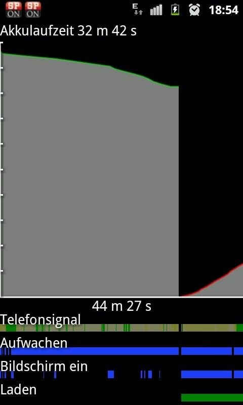

Ich hab ein ähnliches Problem.
Mein Akku ist auf 99% ,wenn ich dann anfange ein Spiel zu spielen kommt nichtmal nach 5 Minuten , die Nachricht 'Android wird heruntergefahren 0%' . Ist mein akku kapput? Weil ich hab alles schon versucht auch das wipen der battery stats.
Ich geh doch davon aus, das irgendwas mit meinem Akku nicht stimmt...
Heute schon 2 mal passiert:
Edit: jetzt gerade wieder passiert. Akku hat sich komplett entleert... Garantiefall? Oder einfach neuen Akku kaufen?

Evtll. liegts auch an deinem Ladegrerät? Versuchs mak mit nem anderen wenn zur Hand. Oder auch über Usb.
Vllt. wird dem Handy durch falsches laden voller Akku vorgegaukelt und deshalb springt der Akku.
Ansonten mal auf Garantie versuchen,weil das ja nicht normal ist, wahrscheinlich dann defekter Akku und so Garantiefall.
gruß broken09
