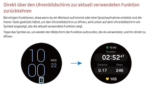

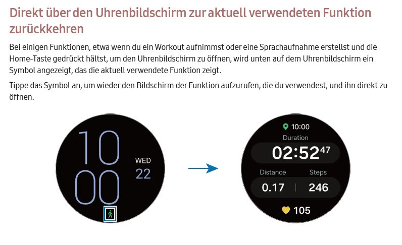

Natürlich auch in der Kombination probiert ;), ohne Erfolg. Ist das Feature auf Seite 34 im Handbuch:

@sgjp77 DU hast genau diesen Anwendungsfall wie dort beschrieben gemacht und das Icon ist nicht sichtbar?
Sprich: Aktiv eine Aufzeichnung starten (z.B. Gehen) und dann ins Home Menü (Uhranzeige) wechseln.

Guter Hinweis, das muß ich nun etwas detaillieren.
Wenn ich manuell ein Workout starte, ist das Icon da (auch ohne die beiden anderen Schalter). Es kommt aber nicht wenn ein Workout automatisch erkannt wird. Kam es aber ehe ich in allen Menüs war ;).
In den Optionen zum automatischen Workout bin ich drin gewesen und hatte da einiges ausgestellt. Was ich nicht mache braucht die Uhr auch nicht meinen zu erkennen :D.
Und da war ich gerade nochmal drin - ganz unten gibt es "Erinnerung". War jetzt aus, vielleicht ab Werk an. Habe ich umgestellt, mal sehen ob es dann wieder so funktioniert.
