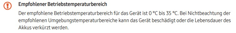

Die Feuchtigkeit ist nicht das Problem, aber die Temperatur.
Ich glaube zwar nicht, dass sie gleich kaputt gehen würde, aber empfehlen würde ich es nicht.
Siehe Benutzerhandbuch:

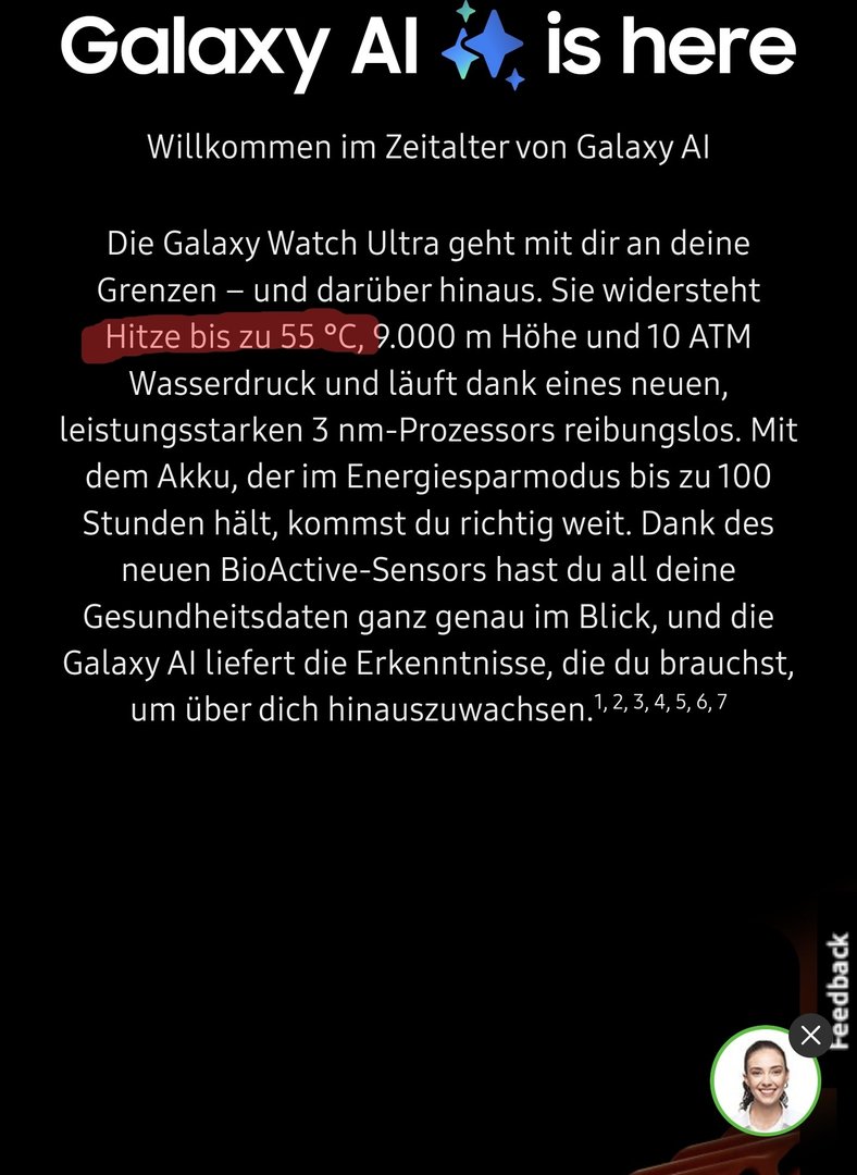

Samsung gibt hier doch klare Antworten
Reaktionen: wat_neues
Warum Samsung in dieser Beschreibung vom eigenen Benutzerhandbuch abweicht ist fraglich. Evt. war zum Druckzeitpunkt die Zertifizierung noch nicht durch!? Nun ja, das eine ist der "Empfohlene Betriebstemperaturbereich" das andere "Extreme Bedingungen".
Die Fußnote relativiert das aber wieder etwas, "Die echte Nutzung kann je nach den spezifischen Umgebungsbedingungen, die bei den Tests vorherrschten, variieren. Extreme Bedingungen werden nicht garantiert."
Ich bleib dabei... in die Sauna nur auf eigene Gefahr (auch wenn sie dabei nicht gleich kaputt gehen muss) ;)
Nachfolgend die im Bild genannten Fußnoten 1-7:
  1. Bild simuliert. Die tatsächliche Benutzeroberfläche kann abweichen.
  2. Die Galaxy Watch Ultra ist nach MIL-STD-810H zertifiziert: Hohe/niedrige Temperaturen (Bereich -20 bis +55°C), niedriger Luftdruck in großer Höhe, Luftfeuchtigkeit, Untertauchen, Salznebel, Staub, Vibrationen, Sturz usw. MIL-STD-810H ist eine US-amerikanische technische Militärnorm, die Umwelt-Testbedingungen für militärische Ausrüstung spezifiziert. Die echte Nutzung kann je nach den spezifischen Umgebungsbedingungen, die bei den Tests vorherrschten, variieren. Extreme Bedingungen werden nicht garantiert.
  3. Akkulaufzeit im Energiesparmodus bei internen Tests erreicht. Bei kontinuierlicher Nutzung von GPS-Tracking, beträgt die Akkulaufzeit bis zu 48 Std. im „Energiesparen beim Training“ Modus. Bei normaler Nutzung mit aktivem Always On Display sind es bis zu 60 Std., mit deaktiviertem Always On Display bis zu 80 Std. und im Energiesparmodus bis zu 100 Std. Laufzeit. Bitte beachte, dass Faktoren wie Displayhelligkeit, Displayinhalt, Nutzungshäufigkeit und Mobilfunk sowie WLAN-, Bluetooth- und GPS-Empfangsqualität die Akkulaufzeit beeinflussen können.
  4. Bitte beachte, dass Faktoren wie Displayhelligkeit, Displayinhalt, Nutzungshäufigkeit und Mobilfunk sowie WLAN-, Bluetooth- und GPS-Empfangsqualität die Akkulaufzeit beeinflussen können.
  5. Akkulaufzeit bei internen Tests erreicht. Bitte beachte, dass Faktoren wie Displayhelligkeit, Displayinhalt, Nutzungshäufigkeit und Mobilfunk sowie WLAN-, Bluetooth- und GPS-Empfangsqualität die Akkulaufzeit beeinflussen können.
  6. IP68: Schutz bei dauerhaftem Untertauchen bei 1,5 m Wassertiefe für 30 Min. und ausschließlich klarem Wasser. Kein Schutz bei Salzwasser und anderen Flüssigkeiten, insbesondere Seifenlauge, Alkohol und/oder erhitzter Flüssigkeit. 10 ATM bietet Wasserschutz bis 10 ATM nach ISO Standard 22810. Nicht geeignet für Aktivitäten wie Springen in das Becken, Sporttauchen, Wasserski oder ähnliche Wasseraktivitäten mit hoher Geschwindigkeit und/oder Aktivitäten in tiefem Wasser.
  7. Die Wasserdichtigkeit ist nicht von Dauer und kann mit der Zeit abnehmen. Weitere Informationen, einschließlich Pflege- und Gebrauchsanweisungen, findest du im Benutzerhandbuch.
