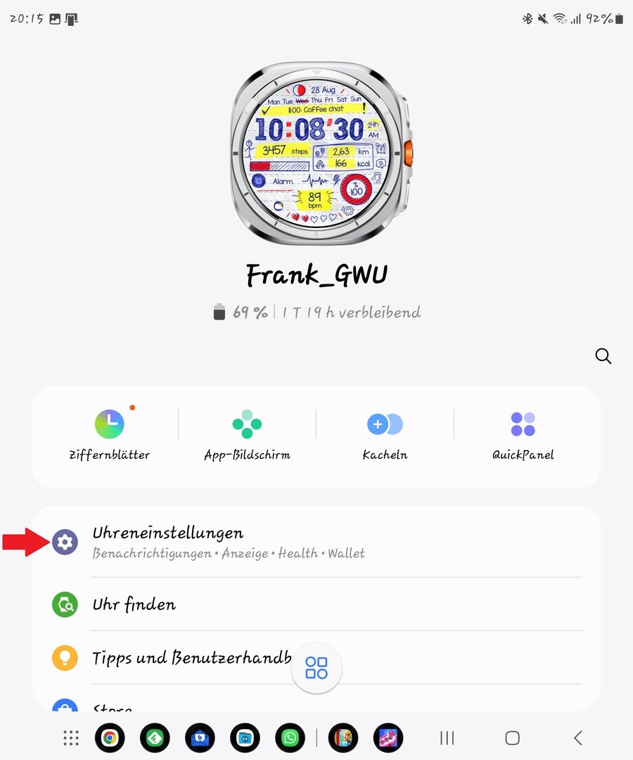

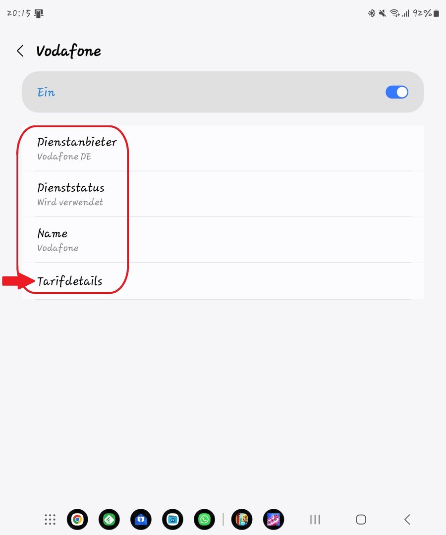

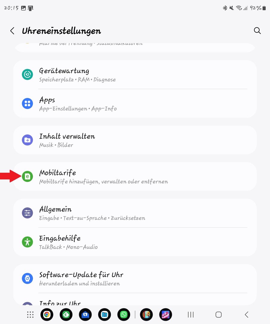

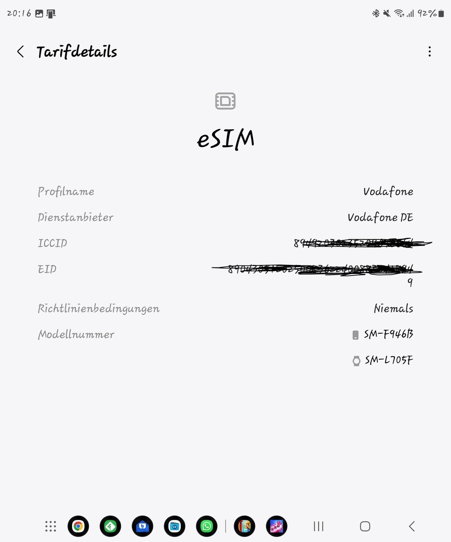

Steht bei dir in der Wearable App in Uhreneinstellungen, Mobiltarife deine Karte als aktiv drin?
@TanjaBella
so in etwa müste es aussehen:
Genau so ähnlich wie im letzten Bild sah es bei mir aus und ich bekam "trotzdem" die Meldung, mit nicht registriert.
