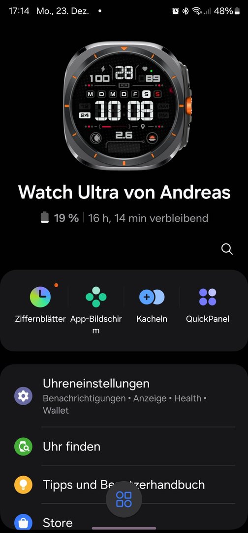

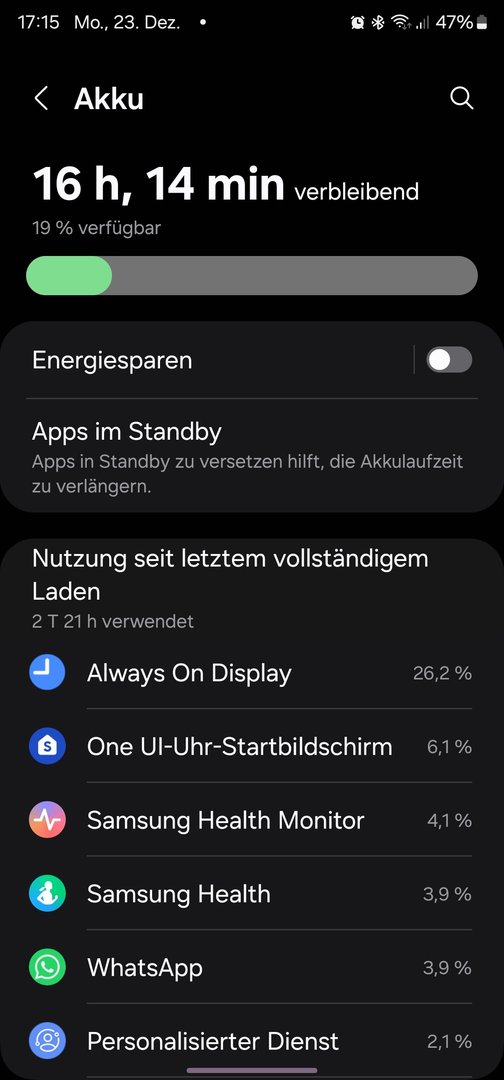

NACHTRAG:
Bei meinem Nutzungsverhalten komme ich auf gut 80 Stunden Laufzeit, mit AoD aber ohne eSIM. Da ich, nach all euren Kommentaren :) nicht davon ausgehe dass sich die Laufzeit mit der SIM halbiert, steht der "Unabhängigkeit" nichts mehr im Weg :)
