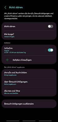

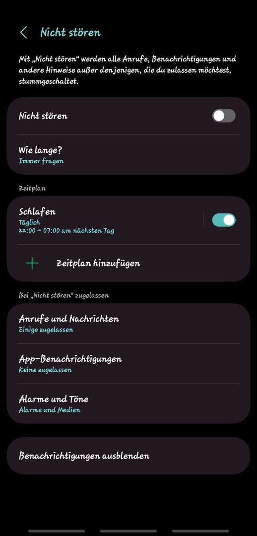

Moin,
ich habe parallel zum Schlafmodus auch bitte nicht stören aktiv. Da hab ich unter anderem eingestellt das die Alarme trotzdem Laut geben dürfen. Die Einstellungen synchronisieren sich mit meiner GWU somit weckt die mich auch zuverlässig. Auf der Uhr musst du nur einstellen das sie beim Alarm vibriert und keinen Ton macht!
LG
Kirsten
Wo stellt man das denn ein? Meine stellt sich immer auf stumm
Auf der Uhr hab ich bei den einzelnen Weckern für morgens den Ton auf aus gestellt.
Und so bei bitte nicht stören.
